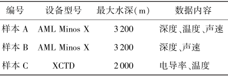

数据样本来源于2019年10月份太平洋某海区多个声速剖面仪同步测量的声速剖面数据,采集设备为两台AML MinosX型声速剖面仪和1台TSK XCTD-4型抛弃式温盐深仪。两台声速剖面仪固定在同一吊放框架内,与抛弃式温盐深仪同时刻投放入水。抛弃式温盐深仪在海水中为自由落体式。两种测量方式尽量保持同一时刻开始测量。获取的样本数据信息见表1,其中样本A使用的设备有压力、温度和声速传感器,样本B配有压力和声速传感器,样本C配有电导率和温度传感器。
                                表1声速剖面样本数据信息

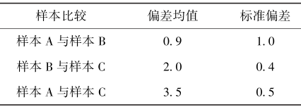

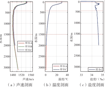

3个样本数据的声速值均存在一定差异,见图1,温度数据(样本A和C)非常一致,样本C的盐度值处于正常区间。声速数据互差统计结果表明:样本A与B的剖面声速偏差均值较小为0.9m/s,标准偏差最大为1.0m/s,表明两个样本数据的吻合并不算好。样本A与样本C的剖面声速偏差均值较大,为3.5m/s。见表2。
                           表2样本声速数据互差统计  单位:m/s
  `* k1 N; D- n, e1 n4 c, N
4 a- C& e2 Z2 k/ F* V
样本A和C测量的剖面温度,除温跃层附近温度变化较大外,表层水体和深水层温度基本一致,互差数据平均值为0.02℃,标准偏差0.07℃,表明两者温度传感器性能良好,温度测量值可信度较高。样本数据之间声速值彼此存在较大差别,后文将进一步分析数据的可信度,并做相应修正。

从上文样品数据中可以发现,温度测量数据有较好的一致性(样本A和C),而深度测量数据从海水等温层和温跃层在声速剖面上的曲线拐点看,也有着较好的一致性,那么仅剩盐度这一参数了。而实测盐度(电导率)只有样本C数据,我们需要找到可以佐证样本C可靠性的证据。
$ C$ ]4 i; i% X: b5 r6 [1 H$ W/ d

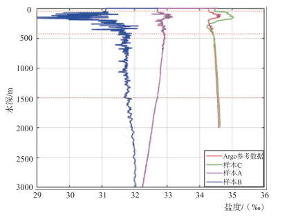

从公开数据网站(www.52ocean.cn中较为通用的SEAWAter工具包计算Argo-5905862的声速剖面,其中声速的计算模块采用了Millero-chEN经验公式,该公式有较高的认可度,与抛弃式温盐深仪采集软件内部程序计算的声速结果基本一致。在渐变层和深海等温层中,样本C和Argo-5905862的声速剖面互差均值为0.03m/s,标准偏差为0.43m/s,一致性较高。所以,样本C传感器的性能和数据质量可信度较高,可作为数据比对的基础。
样本C的可信度已经证实,那么样本A和样本B的可信度如何?使用直接测量法获取水体声速,无盐度传感器,那么我们利用温度、压力和声速值使用SEAWAter工具包中sw-svel函数计算相应的盐度数据,从而获取样本A和B的盐度剖面,其中样本B按照水深匹配已验证的样本A温度剖面。盐度剖面反演结果显示,样本A和B计算的盐度值均明显偏离同海区正常盐度范围,见图2,说明样本A和B所使用的两台AML声速剖面仪的确存在问题,测值不准确。

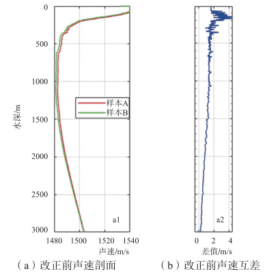

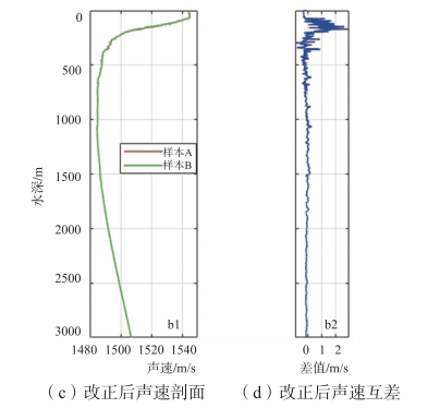

改正后样本A与C声速值互差标准偏差为0.25m/s,样本B与C声速值互差标准偏差为0.46m/s,一致性都较好。改正前、后的样本A与B声速剖面数据经对比,见图3,改正后两者声速差值的平均值由1.11m/s降至0.09m/s,标准偏差由0.60m/s降至0.28m/s。改正后样本A与样本B的声速剖面有较高的一致性。

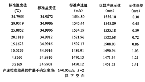

声速传感器的计量检定一般是采用间接测量法,根据检测过程记录的温度和盐度数据,通过声速经验公式得到标准声速,再与仪器测量声速数据进行比较,给出声速示值误差。见图4,国家海洋标准计量中心为样本A所用的声速剖面仪出具的一份校准证书,校准依据是Q/HBJ03.14202011《海水声速仪校准方法》,在提供的校准报告中,使用标准盐度35‰的水环境,测试了普通大气压下、从0℃~35℃间8个温度下的声速测量值及其示值误差。这一结果在一定程度上反映了设备测值准确度的偏离情况,但由于校准测试项数量、技术难度与校准费用有直接关系,增加不同盐度、压力下的测试数量不太现实,存在缺陷也在所难免。
在计量检测中,如温度、盐度检定容易实现,但深海型声速仪体积相对较大,且适压范围较广,压力传感器的检测涉及到加压设备,成本相对较高、实现较为困难,这就导致了声速仪传感器的检定不完全,存在要素缺项的现象。
需要指出,计量部门出具的校准证书有别于设备厂家的返厂校准,获取了校准证书不等同于设备测量结果准确。检定单位出具的校准证书仅说明设备测值与标准值之间存在差别,而差值的大小和产生差值的原因需要设备送检单位根据实际情况自行考量。检定校准为判断和改善实际获取的声速剖面数据质量提供了外部参照,但相对于外业实际应用来说还不够全面,难以衡量现场声速剖面资料的误差状况,所以外业测量中进行多源设备比测,是声速剖面设备自检和数据质量检查的有效手段。
