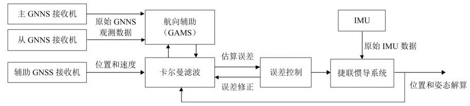

在海洋测绘中,多采用POSMV系统来实现组合导航定位。POSMV系统主要由定位定姿计算机系统(PCS)、惯性测量单元(IMU)和天线组成,其工作原理如图1所示。其中,PCS包含两台220通道的GNSS接收机和处理器单元,对GPS、GLONASS、BeiDou、Galileo和星站差分系统都具有较好的兼容性;IMU包含3个高质量的加速度计和3个高精度的陀螺仪,采用经过卡尔曼滤波的估算数据,实现导航解决方案的误差控制矫正,从而提供稳定、精确的定位和定向数据。

图1 POSMV系统工作原理
为了提高测量精度,POSMV系统采用微秒级的时间精度对位置(经度、纬度和高程)、方向(横摇角、纵摇角和航向角)、涌浪、速度和性能指标进行时间同步,将GNSS数据与IMU的角速度和加速度数据进行融合。同时,为了消除时间同步差,该系统可以与多波束水深测量系统保持同精度的时间同步,将时间同步差由毫秒级提高到微秒级。该系统采用PP-RTX数据处理方法,能实现厘米级的定位精度。
POSMV系统综合了GNSS与IMU两个系统的优势,当一个系统不能工作时,另一个系统也能提供稳定的导航解算,进一步提升了海洋测量精度,为各种纬度和动态状况下的作业船只提供稳定、精确的地理参考。

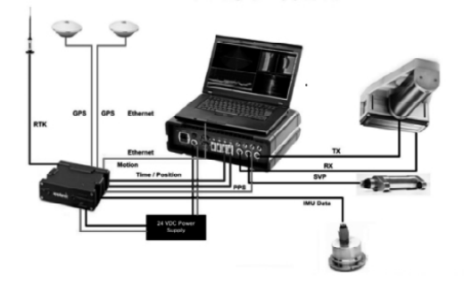

项目采用TeledyneReaSonSeaBatT20-P便携式多波束测深系统采集水深数据。SeaBatT20-P便携式多波束测深系统的工作频率为200/400kHz,波束数目有512条,最大水深可达500m,扫测最大角度为165°,系统连接如图2所示。

图2 SeaBatT20-P多波束测深系统
多波束水深测量系统收发控制单元安装在船舶上,通过采集软件控制多波束水深测量系统的工作状态。导航定位系统安装在船舶的顶部,通过导航控制软件实时显示船舶的航行信息。将安装设备固定后,测量多波束探头、光纤罗经与GNSS天线的位置和方位,并进行位置改正及仪器调试。由于本测区附近无法架设基站,也无法在短时间内获得高精度的基线解算结果,仅采用GNSS定位技术无法获得合格的水深测量结果。因此,多波束测深仪采用POSMV系统进行动态定位,导航定位、姿态数据通过1PPS进行时间同步。

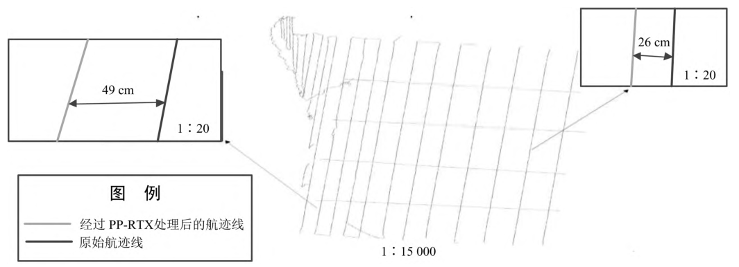

POSMV导航数据使用POSPac数据处理软件进行处理。首先,导入POS数据,选择PP-RTX解算模型,从RTX服务器中检索下载1组精确的卫星改正数据进行高精度定位,获取改正后的航迹;其次,将改正后的坐标信息数据替换多波束水深数据中的坐标信息,并和水深数据进行融合,以提高坐标定位精度。改正前后的航迹如图3所示。

图3 改正前后的航迹

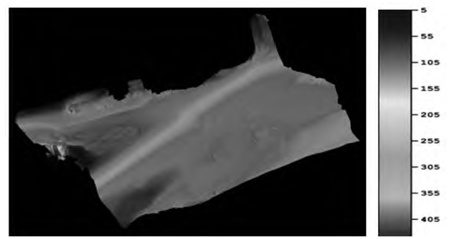

水深数据采用PDS2000多波束Editing后处理模块进行处理。首先,加载水位文件、声速文件和校准参数,使用PDS2000强大的自动消除噪声和错误点剔除功能进行过滤,再进行人工详细处理,生成2.5m格网文件;其次,用GridModelEditor将格网文件生成为最浅点数据,再用hypack数据排序程序根据比例尺进行位置提取,并生成浅点数据;最后,分别将数据文件转换成.DAT文件,使用南方CASS7.0成图软件生成水深图。海域三维模型如图4所示。

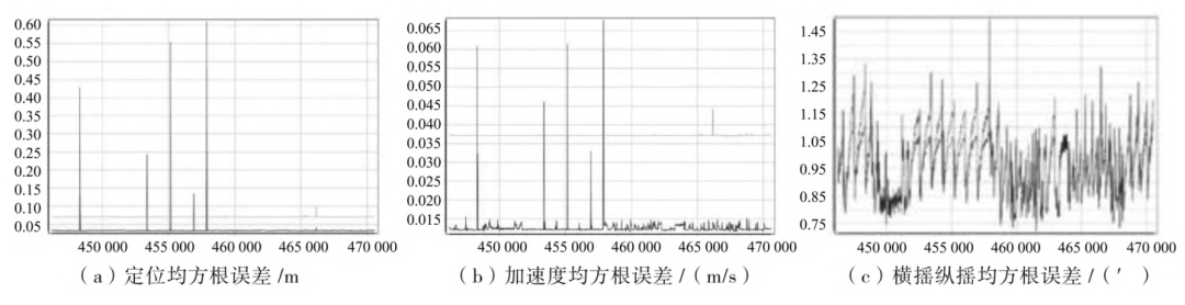

利用POSPac数据处理软件分析本次测量中POSMV系统的定位精度,其诊断质量控制报告显示:平面定位均方根误差、加速度均方根误差及横摇纵摇均方根误差均符合精度要求,具体详见图5,因此,本次测量的均方根误差、加速度均方根误差及横摇纵摇均方根误差精度均满足相关规范要求,表明本次扫海测量中POSMV系统定位是有效的。

图5 定位精度统计
