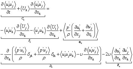

脉动速度2阶矩的目的就是封闭以下雷诺应力输运方程:( t( e( U9 {- k: D4 y5 b
待封闭项为ΦijDijEij
  I1 K0 V8 f8 U# @0 l
2阶矩模式分别封闭扩散、耗散和压强速度梯度相关项。
  i6 p, X" b6 I) i4 O

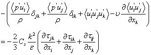

雷诺应力扩散项的模式
  K) j3 T$ D6 P- u0 Z
扩散项包括3阶矩和压强一脉动速度关联,一般情况,后者相对前者小得多,所以把其放在3阶项里一起处理。扩散项通常采用梯度形式封闭,简单的模型采用各向同性形式。- e, o6 }' D1 e! Z! Z* i  h
考虑各向异性还有其他推广形式。τij 是雷诺应力。模式常数Cs=0.11。
