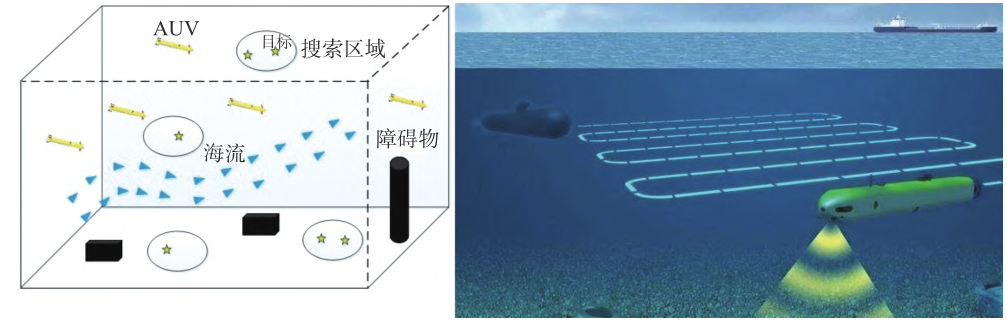

图1为多AUV多水域搜索场景。首先,需要在综合考虑水下搜索环境、海流大小方向、障碍物与禁止航区、待搜索目标的中心位置等各类因素前提下,将各个待搜索的水域合理分配给各个AUV,即水下搜索任务分配问题。接着需要解决获得任务目标的AUV全局路径规划问题,即如何规划一条安全最优的路径,使AUV能快速安全可行地到达待搜索的目标水域。最后,需要实现对目标水域的全覆盖高效搜索的路径规划,并实现对可疑目标物全面搜索。
1多AUV多水域搜索场景; ]1 _+ q5 \% f" J* O- U

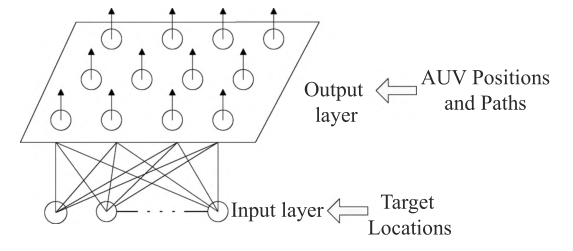

针对K-均值算法的缺点,2013年,Zhu等首次将自组织神经网络模型SOM引入水下多AUV系统,并将速度合成算法和SOM算法相结合,研究多AUV系统在三维时变海流环境中静态和动态目标的任务分配与路径规划问题。图2为该自组织任务分配算法的原理。多AUV目标搜索中的任务分配是在一个有限的工作区域内将随机分布的一组AUV分配给所有需要搜索的区域。每个搜索区域都需要分配AUV对该区域执行未知目标搜索任务。对于每个AUV而言,其代价是由从起始位置航行到搜索区域所移动的距离来衡量,总代价定义为所有单个AUV代价的总和。当所有搜索区域都分配有AUV对其搜索,分配任务完成。
2SOM神经网络任务分配基本原理
SOM神经网络可以实现输入数据的聚类,将其应用到多AUV多目标任务自组织分配,主要有两个功能:一是竞争分配功能:将搜索区域的中心坐标作为SOM输入神经元,执行任务的AUV坐标作为输出神经元的权值,在SOM神经网络学习竞争过程中,按输入坐标与输出神经元权值的欧式距离最小选出获胜神经元,即把输入的目标分配给距离最小竞争获胜的输出神经元(对应具体获胜AUV);二是获胜AUV的全局路径规划功能:对获胜神经元权值(对应获取任务的AUV坐标)不断学习调整,输出神经元(已分配任务的AUV)分别趋向于输入神经元所在的区域,实际场景中就是使其与目标距离不断减小,直至到达目标搜索区域的中心。
该算法不仅能解决三维时变海流环境中多AUV任务分配和路径规划问题,并对每个AUV的工作量进行了优化均衡,不会出现个别AUV任务过重导致搜索任务失败的情况。而且,将多AUV任务分配与路径规划合为一体,通过SOM的权值更新,实现每个AUV的路径规划与航行。但早期算法都将AUV看成理想的质点,完全没有考虑AUV的实际航行条件,任务分配的竞争距离完全按照AUV与目标坐标的直线距离计算,这与实际的水下目标搜索情况不一样。对此,有关文献进一步研究了海流环境下AUV自然曲线航行的SOM竞争自组织任务分配算法,使该任务分配算法更接近实际应用。

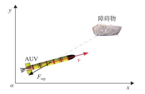

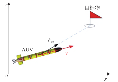

人工势场(APF)是一种基于虚拟力场的方法,APF的基本思想是将智能体在工作环境中的运动,设计成一种抽象的人造“力场”中的运动,这个“力场”包括引力场和斥力场,如图3和图4所示。
3引力场示意图
4斥力场示意图
引力场是目标点对移动智能体产生的,通过对智能体与目标点位置相关引力函数的建模,其引力Fatt可影响AUV的移动速度v,而Fatt的大小与目标之间的距离相关,距离越长则受到的引力越大;而斥力场是由障碍物对AUV产生的,同样斥力函数的建模是与障碍物位置相关的,机器人受到的斥力Frep大小与目标距离的长短有关,距离越短则斥力越大,从而达到智能体躲避障碍物的效果。障碍物与目标物在空间中产生相应的势场,其梯度的相反数就是相应的斥力或引力,二者合力使得智能体远离障碍物,向目标点运动。

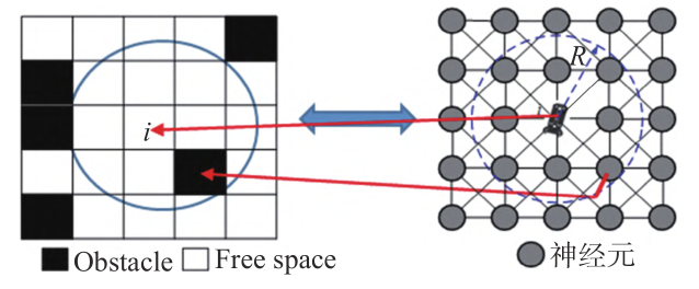

神经网络作为人工智能的重要内容,在机器人路径规划研究中得到了广泛关注。如:Ghatee等(2009)将Hopfield神经网络应用到路径距离的优化之中;Yang等(2003,2004,2009)提出一种新的BINN生物启发神经网络模型路径规划策略。图5为生物启发神经网络路径规划算法基本原理,它是将二值(有障碍物单元和无障碍单元)环境地图与生物启发神经网络的各个神经元一一对应起来,机器人本身也占据一个地图单元(对应一个神经元),根据机器人周围所有距离R<√2的神经元ii=1,···,8)活性值的最大值来规划下一步航行路径(即航行到近邻的哪个地图单元)。机器人邻近单元神经元活性值与神经元性质密切相关,对障碍物单元对应的神经元,由于受到抑制,活性值很小;对目标单元对应的神经元,由于受到激励,活性输出值很大,从而使机器人自适应地规划路径,自动避开障碍物,朝目标点航行。
5生物启发路径规划原理6 e2 S  Y: U! M' c
生物启发神经网络路径规划同样适应于AUV,只是水下环境更加复杂,而且是三维立体地图和神经网络。同时,该方法被进一步应用到多AUV自组织任务分配路径规划之中,用以解决自组织SOM路径规划初始航行距离与速度“跳变”和安全避障问题。
生物启发神经网络路径规划算法具有在线自适应规划特性,但是,它同样存在环境需要已知,地图已构建的前提。由于水下环境的动态性、信息的不确定性和不完全性,在AUV实际航行过程中,当先前未知的静态或动态障碍物出现时,使得生物启发神经网络算法不能满足动态时变的水下环境、实时情况下的AUV路径规划要求。此时,使用启发式增量搜索的LPA*算法和D*Lite算法较为有效,它是利用先前的搜索信息来提高AUV当前搜索的效率,不仅适应动态环境,而且具备较快的重新规划能力,一定程度上可以满足前述路径规划方法的不足。表2给出了AUV水下目标搜索全局路径规划方法的总结。

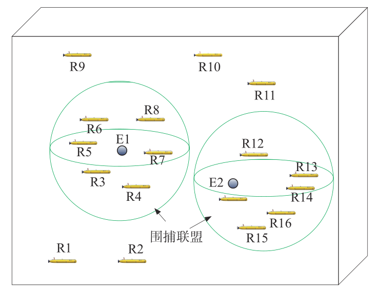

目前的多AUV水下搜索,极大多数研究水下静态目标的搜索,如空难中水下失事飞机、海难沉船的搜寻。但是,在国防军事领域的水下无人攻防博弈应用中,逃逸目标的跟踪拦截与围捕就是一个动态不合作目标搜索问题。它涉及多AUV围捕联盟生成(动态任务分配)、逃逸目标的智能特性、动态逃逸目标的规划跟踪、多AUV对逃逸目标的最后围堵等诸多问题,多AUV水下目标围捕是多AUV系统研究的重要领域之一。图7是一个多AUV多逃逸目标水下围捕示意图。图中:R表示水下机器人;E表示逃逸目标。
7围捕联盟示意图! o3 f) V/ C" }* m
