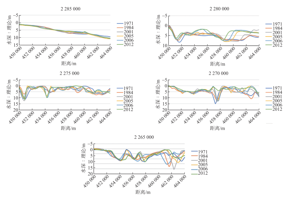

为了分析区域海床稳定性,收集了近十年来附近海域4条断面数据,断面位置图如图1所示。通过分析5条断面处水深的变化判断区域海床的稳定性。
1 断面位置图
5条断面位置水深变化图如图2所示。
2 断面位置水深变化图
分析以上数据可以看出8#风机位置所处的海域断面线处于不断调整变化状态,变化趋势是水域南侧深槽逐渐分离,沙向东北部输送,海床变化较大,尤其是浅滩和深槽位置发生了整体性的移动;总体上来看海滩面为冲刷态势,南、北深槽东侧为淤积态势,西侧部分为冲刷,滩槽东、西摆动变化大,有向西推进的趋势。因此开展此海域所处的风机基础水下地形监测是非常有必要的。

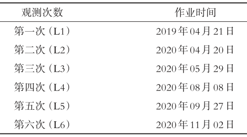

2019年至2020年期间,我们共进行了6次监测。外业数据采集时间如表1所示。
1 外业数据采集时间表

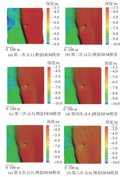

将ASCII文件格式的文件转换成1m网格尺寸的DEM数据。根据水深值的不同对DEM数据用不同的颜色进行分层次赋色,采用水下地形渲染图的方式来表现水下地形信息。在统一的坐标系(WGS84)和高程基准中构建的不同时期水下数字地形DEM模型如图3所示。
3 不同时期的水下地形DEM模型
从不同时期的水下地形DEM模型可以看出,风机基础中心往西约60m处有一条南北走向的海底斜坡。随着时间的推移,其位置发生了明显变化,逐步往西移动,最大位移量约90m,同时对斜坡位置高程进行了比较,最大变化约4.5m,风机基础周边的地形出现较严重的淤积现象,这可能对风机基础的安全有一定的影响。

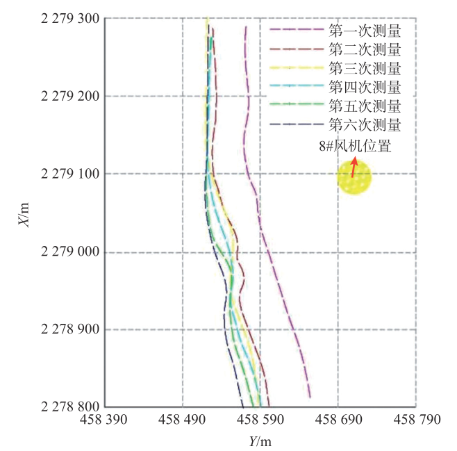

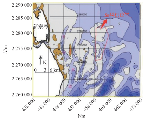

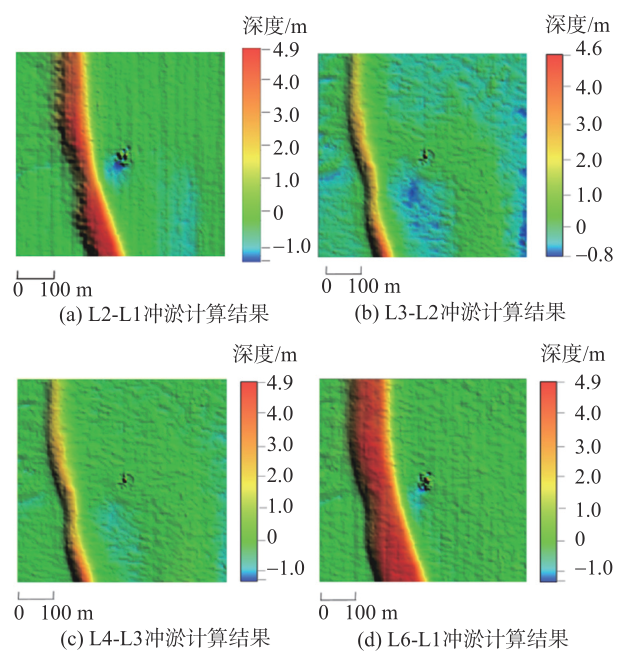

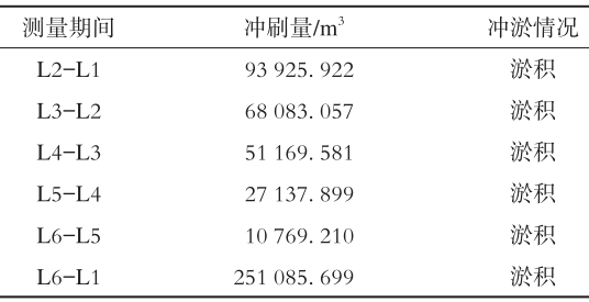

应用不同时期的DEM模型进行区域体积计算,通过不同模型的叠加运算,计算两者的差异,从而判断所在区域冲淤变化情况。对6次测量的成果进行叠加运算,其结果如表2所示。不同时期DEM叠加运算后的冲淤渲染效果如图4所示。同时对位于风机西面南北走向的海底斜坡进行了分析,其在不同时期的位置如图5所示。

2 不同时期DEM叠加计算结果统计
通过表2可以看出,从第一次测量到第六次测量这期间,淤积量达251085.699m3,可见本区域内淤积程度还是比较严重。从不同时期的冲淤渲染效果图和不同时期海底斜坡位置图可以看出,第二次测量与第一次测量期间,在一年的时间内该区域有严重的淤积情况,个别位置淤积厚度达4.6m,海底斜坡位移最大量达62m;第三次测量到第六次测量期间,淤积量有所减少,海底斜坡位置偏移变化较小,说明整个区域内的冲淤情况较稳定,但还是有少量的泥沙不断堆积,这对风机基础的稳定会造成一定的影响,应引起风机运维单位的足够重视。

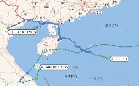

通过对以上资料分析,可以看出风机附近海域局部淤积现象比较严重。局部受到风浪作用,冲刷侵蚀现象比较明显,特别是在台风浪时期会导致海床泥沙剧烈冲刷搬运,使地形短时期内产生较大变化。2019年4月至2020年4月之间影响工程海域的2场台风过程如图6所示,可知1907号“韦帕”台风路径正好经过工程海域,综合分析认为8#风机西侧的大范围淤积很可能与这次台风经过有关。
61907号“韦帕”台风路径图
