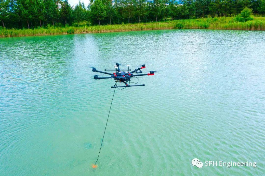

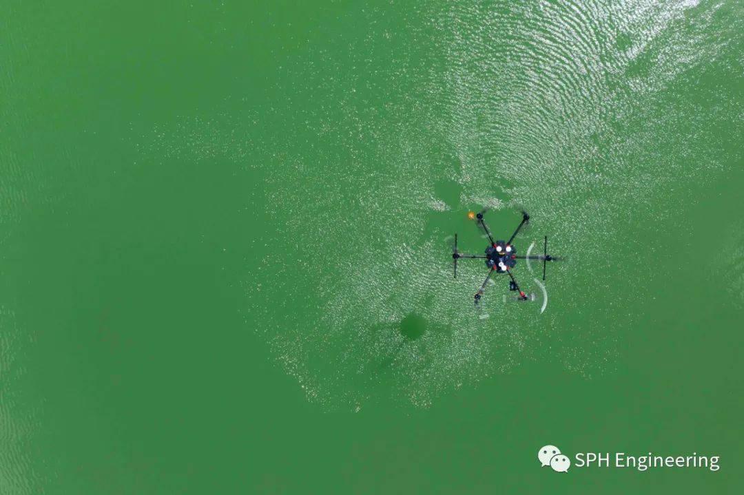

使用配备回声测深仪的无人机对拉脱维亚里加附近的一个湖泊进行水深测量。
. A$ N4 B+ W# i8 e& Z
* j7 L# n' F5 [* {& |& O2 k. ]
测量级单波束单频回声测深仪,精度为0.2%,使用绳索固定在无人机下。为了保持传感器垂直,使用了不锈钢管。而且,如果在码头或道路的坚硬表面上没有准确着陆,则该管子可以确保对回声测深仪的额外保护。
7 K/ @: ]3 m: @! N6 x' [5 |
通过具有雷达高度计的UgCS地形跟踪系统管理的恒定高度水上飞行。
用Eye4softwareHydromagic Survey处理的数据。
