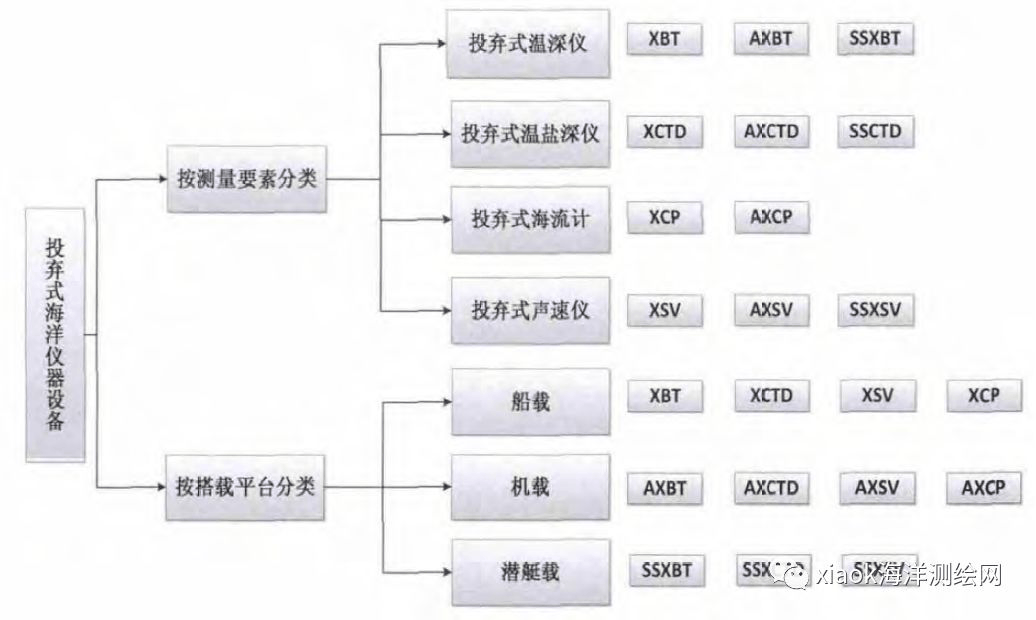

   上图 中,XBT 为船载投弃式温深仪,XCTD 为船载投弃式温盐深仪,XSV 为船载投弃式声速仪,XCP 为船载投弃式海流计;名称以A 开头的为机载系列,以SS 开头的为潜艇载系列。(摘自《投弃式海洋仪器设备发展现状_石新刚》)

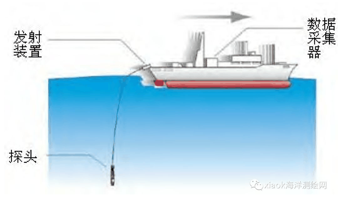

     船载投弃式包括船载投弃式温深仪、温盐深仪、声速仪和海流计。前三者系统工作原理相同,均由发射装置、探头、数据传输漆包线(探头与发射装置之间)和数据采集器组成。探头由船载发射装置发射入水,实时进行海水温度与电导率信号采集,数据信号通过数据传输漆包线(铜线)传输到数据采集器。

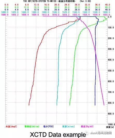

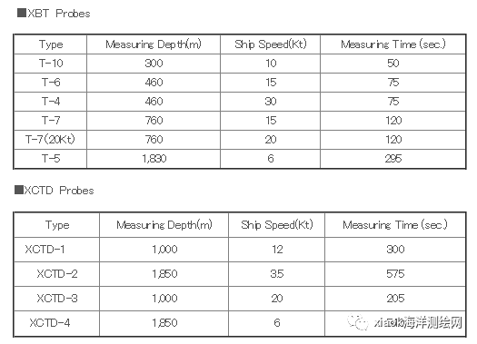

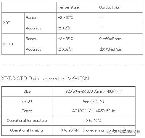

TSK网站关于XCTD的参数及介绍

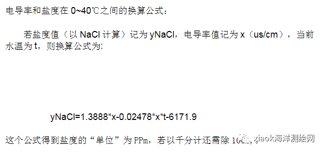

XCTD加了一个电导率,可以换算出盐度,这样计算的声速应该比较靠谱,下次出大洋,做一下比对。

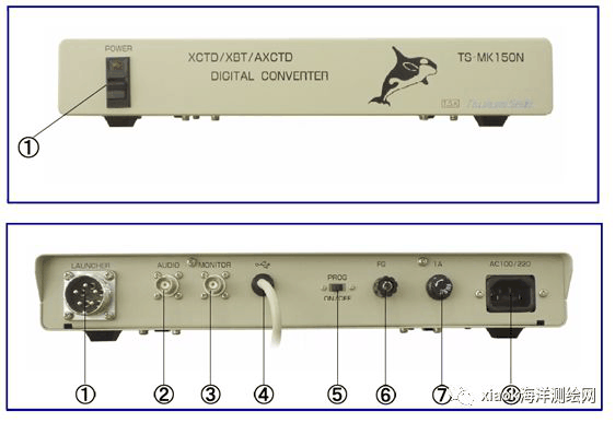

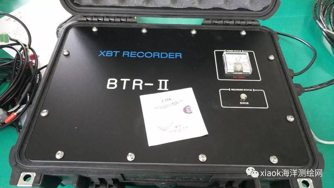

TSK XCTD抽检,第一次使用XCTD,用原来的XBT T7甲板单元,怎么都连接不上,打了很多电话,咨询了相关专业人士,才弄明白,两个甲板单元是不一样的
XBT T7甲板单元,很多专业人士没有见过,不知道出自哪里
TSK MK150主机,带一个海豚标志

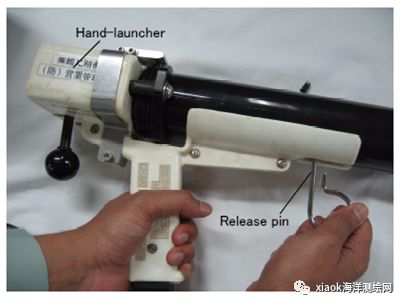

XCTD的发射枪和子弹
总结如下:
(1)之前使用XBT T7的黑色甲板单元不能使用XCTD-1,它只实用于XBT,XCTD-1的甲板单元是MK150;
(2)XCTD-1的标称电量是15分钟,实际可达20分钟,一旦连接就开始耗电,但是可以点击菜单命令“STOP”,就相当于暂停,可通过测几分钟,暂停几分钟,反复使用直至电耗尽方式,多检验几个温度,实测电量可用20多分钟;
(3)关于暂停时间的长短,实测几十分钟没有问题,设备商说可以很长时间,为了验证这个问题,将其中一个检验完以后(测量了几分钟,停止了),拔掉电源,留待出海以后到大洋验证。
(4)经验证,暂停以后,可以很长时间(近1个月)还可以使用。
