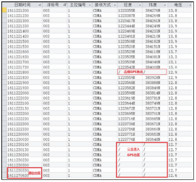

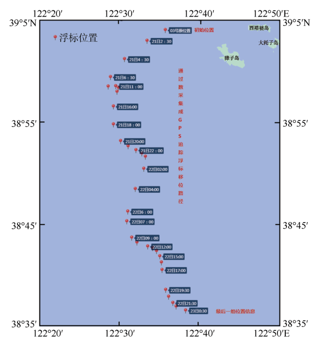

2016年11月,黄海站03号浮标因受寒潮影响发生移位,当时电压正常、数据采集和通信系统均正常,但由于海况恶劣,技术人员无法及时出海进行浮标搜寻,只能通过岸站系统监控浮标的实时位置(图1)。
9 z* a. [6 w& i8 f
图1 黄海站03号标移位后的位置信息
在浮标持续移位过程中首先出现GPS信号盲点,然后浮标完全进入GPS定位盲区(图2),虽然仍有数据发送,但位置信息已经中断。后期在海况稍微好转的情况下,黄海站组织多艘船只在03号浮标最后出现位置附近的方圆5海里海域进行拉网式搜寻,但由于浮标的最新位置无法确定,失去了浮标的搜寻线索,最终导致03号浮标丢失。

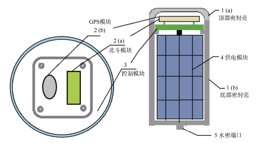

北斗/GPS双模信标主体包括密封防水外壳、定位模块、通信模块、控制模块、供电模块和水密端口(图3)等。如图3所示,北斗/GPS双模信标整体为圆柱状结构,顶部设计控制模块和通信模块,下部为电池舱。底部为水密端口,用于外接电源和通信设置。
  o( s, p$ F2 Z9 A
图3 双模信标结构示意图
密封防水外壳选用硬度大、刚性好、尺寸稳定、吸水率低、耐疲劳强度高的特殊材料,可有效避免金属材料对定位信号、通信信号的干扰。密封防水外壳分为上下两部分,上部外壳主要用于控制模块、定位模块、通信模块等;下部外壳为电池舱;上、下外壳采用螺纹固定方式。水密端口采用常用的水密接插件,可作为浮标供电的接口,同时可以通过该端口进行参数设置。
定位模块包括GPS定位模块和北斗定位模块,两种模块互补,可避免单一模块故障导致信标无法定位问题。GPS模块采用超低功耗定位模块,因此GPS模块的定位优先级高于北斗模块。北斗定位模块采用LGR-BTX251模块,该模块同时具备短报文通信功能。两个模块均具备功耗低、可靠的特点。
通信模块为平板圆形陶瓷天线,可以支持接收GPS、北斗接收、北斗发送3个频段的信号,具有良好的全向性方向图和低仰角增益,性能稳定。
控制模块采用TI公司的MSP430单片机作为主处理器,MSP430具有功耗超低、工业级、稳定可靠的特点。支持休眠模式,支持从串口唤醒CPU。通过串口连接北斗定位通信模块、GPS模块和水密端口。
供电模块采用低功耗电源管理DC-DC芯片,电路支持外部浮标供电和可充电锂电池的相互切换,外部浮标供电优先。锂电池电量不足的情况下,浮标供电接入后,同时给电路板和电池充电。若浮标电源不接入的情况下,按照1h发送1次定位信息,电池可支持工作1a以上(东海站06号浮标已连续工作2a,未出现低压报警)。

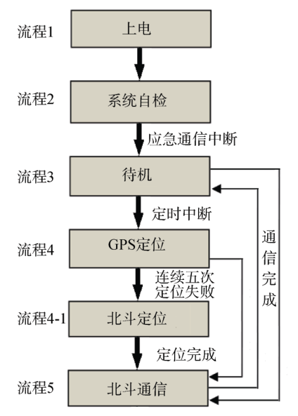

北斗/GPS双模信标系统工作流程如图4所示。软件程序使用c语言编写,系统采用状态机机制,分为待机状态、定位状态、通信状态。
+ a1 O  l& ^: f; d2 j6 e2 O8 G4 f
图4 双模信标工作流程示意图8 H, p# G+ z7 O  U
待机状态下切断除CPU以外的所有电路供电,使CPU处于休眠状态,可通过定时中断或者外部通信中断唤醒。唤醒后CPU给GPS模块上电,一般10s左右可以完成定位,定位完成后关闭GPS模块电源。系统切到通信状态,给北斗短报文模块上电并发送GPS定位信息。完成通信后,系统切换到待机状态,切断所有电源并休眠。若连续5次使用GPS定位失败,则系统启动信号覆盖范围更广的北斗定位模块完成定位,然后通过北斗短报文完成通信。
在待机状态下,如有应急消息从水密端口传入,系统会立即从待机状态切换到通信状态,发送应急通信报文。

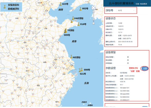

岸站管理系统为web网页(http;//www.bdtracker.cn/)形式(图5),网页左侧页面以地图直观显示各信标的实时位置;网页右侧页面以文字显示信标的相关信息,其中浮标号为安装有该信标设备的浮标编号,可点击此处的下拉菜单选择想要查看和管理的信标状态。信标管理分为设备状态、设备报警、参数设定、最新轨迹和数据查询几个模块。
& B& N! o' z8 G0 c
图5 信标管理系统
* d2 L, u  R+ W
设备状态模块显示信标上报间隔、信标电池电压、最新位置和距离锚点的距离。设备报警模块显示信标是否出现报警。当信标检测到电池电压低于设定阈值时,会显示低电压报警;若信标当前位置离锚点的距离超过设定阈值时,会显示移位报警;若岸站连续3次未收到信标上报的位置信息,即会出现异常报警。另外,管理系统还会通过手机或邮件的方发送报警提示。

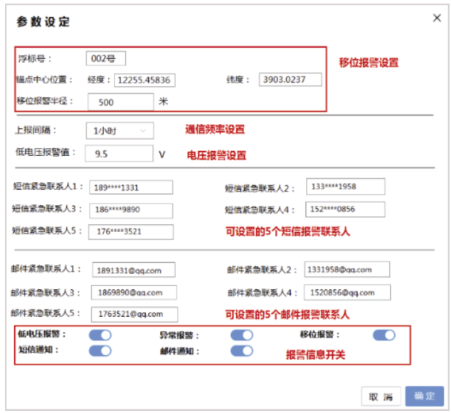

参数设定模块显示当前信标的参数设置信息,包括浮标号、锚点位置、移位报警半径、低电压报警值等。可根据实际应用需求在此对信标系统进行远程设置,包括更改信标机的定位、通信频率,以及根据实际需要关闭或开启相应的报警开关(图6)。轨迹模块可显示最近50个时间点次信标的运行轨迹,在浮标发生移位时,可使用该功能快速绘出浮标的漂移路径。

图6 双模信标管理设置界面

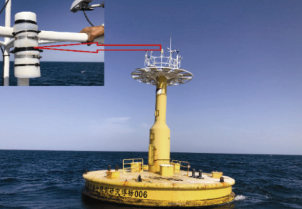

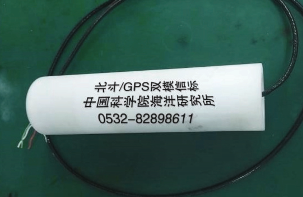

研制完成的北斗/GPS双模信标的首套样机(图7)于2019年7月2日在中国科学院海洋研究所建设的东海站06号海洋观测研究浮标系统上安装使用(图8),随后在黄、东海站以及渤海和南海的十余套浮标(图5)上进行了安装应用。并在东海站06号浮标台风期间运行保障,以及黄海站23号浮标拖带布放阶段发挥了不可替代的作用。

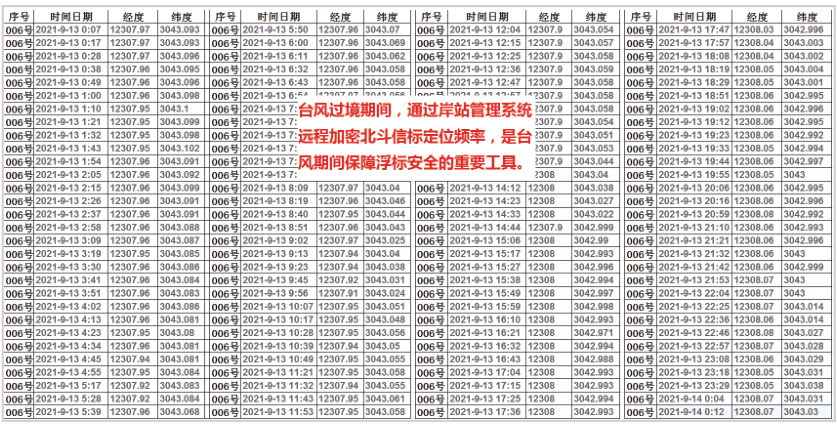

通常情况下,东海站06号浮标的北斗信标定位间隔为3h,在台风过境期间,由于浮标存在移位或被风、浪破坏等潜在风险,因此可以通过远程设置的方式使其加密工作(10min或5min),以确保台风期间浮标位置处于可监控状态。

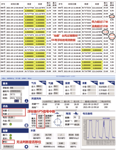

2021年9月,第14号超级台风“灿都”从南向北穿过东海,东海站共计5套浮标系统先后获取到“灿都”台风过境期间的实时观测数据。其中布放于东海海礁附近的06号浮标获取到最大浪高为10.6m,极大风速为61.8m/s(根据我国2012年6月发布的《风力等级》国家标准,17级风的最大风速为61.2m/s;若超过这个值国际航海界普遍称为18级风)。17级以上台风是东海海洋观测研究站以及中国近海观测研究网络组网以来观测风速之最。如此罕见的台风观测数据非常宝贵,因此台风过境期间浮标的安全在位监控极为重要,在多次出现浮标获取GPS信息失败的情况下(图9),北斗/GPS双模信标始终可以连续定位和通信(图10),在浮标安全运行保障中发挥了极为关键的作用。

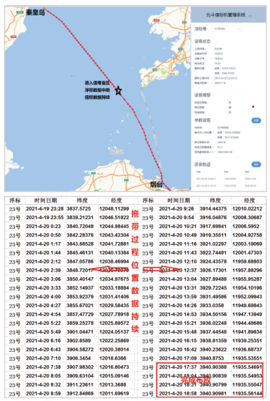

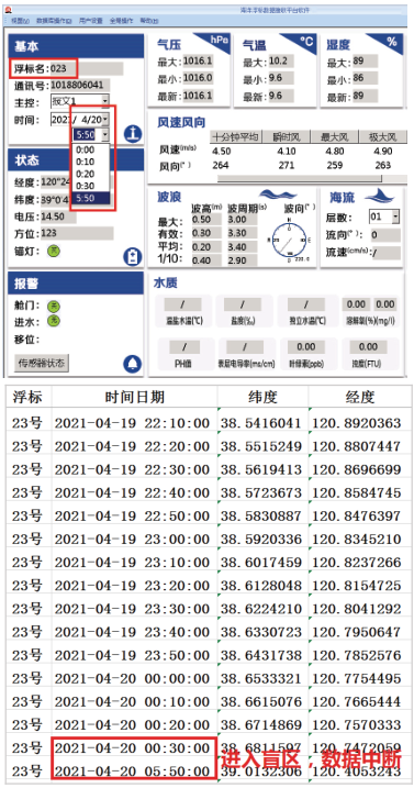

2021年4月19日,在将黄海站新建造的23号浮标由烟台海域拖至秦皇岛海域的过程中,由于养殖区域和沿途流网较多,船只拖带浮标只能曲折绕行。拖带船只自4月20日凌晨进入通信盲区,之前正常工作的浮标此时数据几乎完全中断(图11),在秦皇岛海域等候布放的技术人员也无法与拖带船只取得联系。4月21日开始海况变差不适宜布放浮标,因此若不能精准协调及时完成布放,布放船只需在该海域等待海况好转,仅租船费一项就会增加约20万元。紧急情况下,北斗/GPS双模信标的作用凸显,负责布放的技术人员通过信标实时关注浮标拖带的位置,并提前关注海况、天气等,最终于4月20日天黑之前顺利完成布放,既节省了大量的人力、物力和财力成本,又提高了工作效率,早日将浮标布放到位进行观测(图12)。

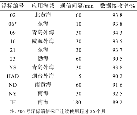

目前所有已在浮标上安装的双模信标系统均工作正常,东海站06号浮标安装的信标系统已连续运行超26个月,数据接收率达到93.8%(表1)。
