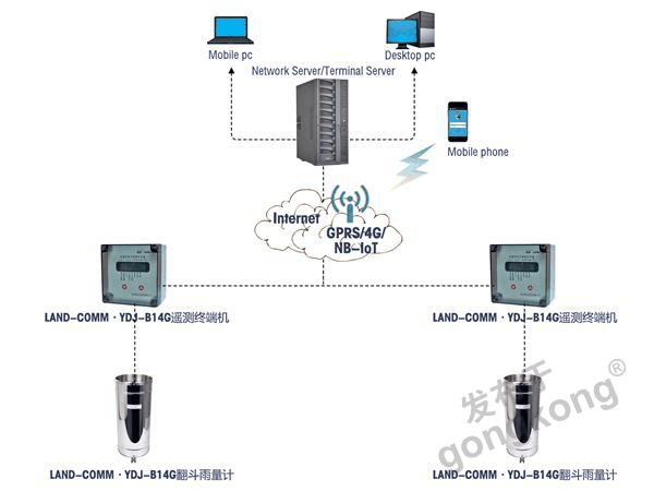

翻斗式雨量计:
翻斗雨量计是一种可以将实时雨量数据数字化的重要雨量观测仪器。具有时间准确、自动记录和便于数据采集整编处理等优势。
主要由承雨口、上漏斗、计数翻斗、磁吸、干簧管、记录器等部件构成。
内部结构
雨水由最上端的承雨口进入上漏斗,经漏斗口流入翻斗,当达到0.5mm时,翻斗失去平衡翻倒,触发开关接通电路向记录器输送一个脉冲信号,代表0.5mm降雨量,如此往复即可将整场降雨过程测量下来,每5分钟通过公网(4G、5G、NB-IoT)或LoRa数据通信电台将测验数据实时传回数据中心。

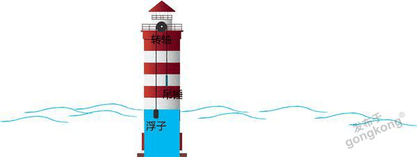

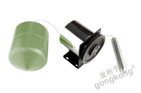

⒈浮子式水位计
是一款传统的水位监测仪器,测量精度高、稳定性好。适用于测量河流、水库,湖泊等水体的水位。
浮子式水位计
浮子式水位计通常安装在自计井中。
浮子随水面升降,感知水位变化,以机械方式传动记录。当水位上升时,浮子产生向上浮力,使平衡锤拉动悬索带动水位轮做顺时针方向旋转。
水位编码器的显示读数增加,当水位下降时,则浮子下沉,并拉动悬索带动水位轮逆时针方向旋转。水位编码器的显示器读数减小,编码器通过数字通信接口,连续同步输出对应的二进制编码,每5分钟通过公网(4G、5G、NB-IoT)或LoRa数据通信电台将测验数据实时传回数据中心。

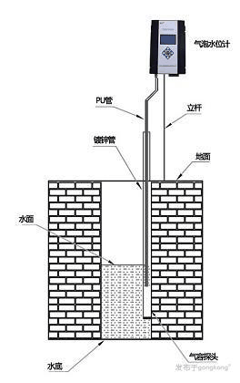

⒉气泡式水位计
气泡式水位计是一款新型的水位监测仪器,测量精度高,安装简单。适用于无自记井的安装环境。
利用气泵将空气经单向阀输送至通气管。
使通气管形成一个密闭的连接压力传感器和水下通气管口的空腔,当通气管内的气体达到动态平衡时,水下通气管口所承受的压力,经过通气管传递到压力感应器,从而计算当前的水深和水位。
H=p/rρg
该设备通常每五分钟自动测量一次,同时通过公网(4G、5G、NB-IoT)或LoRa数据通信电台将测量数据实时传回数据中心。

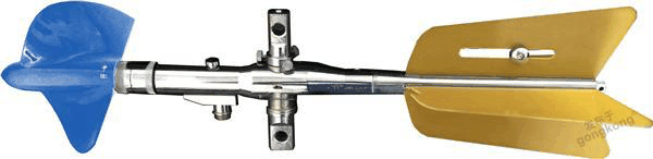

⒈转子式流速仪
转子式流速仪是一款传统的流速测验仪器,包括旋翼式和旋杯式。
优点:测量精度高、稳定性好。根据水流对旋桨(杯)的动量传递而进行工作。
当水流流经流速仪旋桨(杯)时,水流的直线运动能量对旋桨(杯)产生转矩。使转子转动,发出脉冲信号,当水流速变化时,转子的转动速度也会发生相应变化,从而根据转速的大小得到该测点流速值。

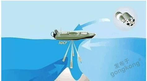

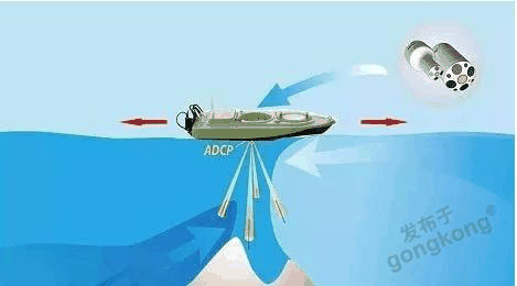

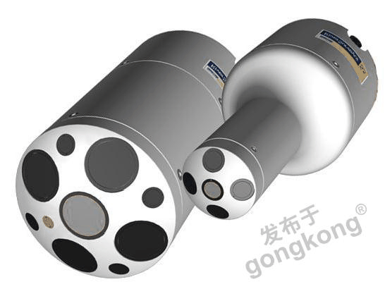

⒉走航式声学多普勒流速剖面仪
走航式声学多普勒流速剖面仪是一种新型的声学测流产品(设备)与传统流速仪相比,具有测验精度高,速度快、安全高效等的特点。
走航式声学多普勒流速剖面仪
通常安装在测船上。
测速探头向下发射四束相同频率的超声波脉冲,超声波遇到水体中流动的固体悬浮颗粒物发生反射,反射的声波频率发生变化,变化的大小取决于固体颗粒物移动的速度和方向,通过监测多普勒频移,测定出分层水流速度。
在一个测验断面连续巡航监测
在巡航过程中,进行动态积分,即可得到断面流量。

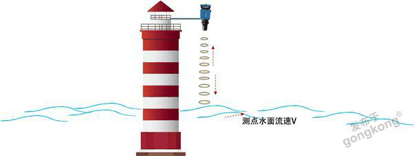

⒋雷达测速仪
是一种电磁波测流设备,常用于河流等水体的非接触式表面流速测量。具有连续监测、实时在线等特点。
通常安装在流量测验断面的水面上方。
测速探头平行水流方向以45度角向水面发射一束电磁波,电磁波遇到流动的水面时,发生反射。频率产生变化,变化的大小取决于水流速度和方向,通过监测多普勒频移,测定出该测点的水面流速。通过建立测点水面流速与断面平均流速的关系。
测点水面流速V----断面平均流速
推算出断面平均流速
再乘以断面面积,得到断面流量,通过公网(4G、5G、NB-IoT)或LoRa数据通信电台将测验数据实时传输回数据中心。

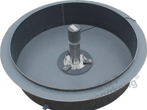

蒸发器
标准水面蒸发器,是一款通用的水面蒸发量监测仪器,由蒸发桶、水圈、溢流桶和测针四部分组成,蒸发桶是主体部分,器口面积为0.3㎡。水圈是装置在蒸发桶外围的环套,用以减少太阳辐射和溅水对蒸发的影响。溢流桶用于承接因暴雨从蒸发桶移除的水量。
测针用于测量蒸发器内水面高度,每日8:00时观测记录水面高度。
用前一日的水面高度减去当日水面高度,即可得出当前一日的蒸发量。

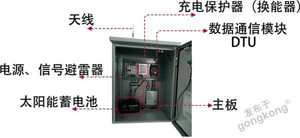

五、水文遥测终端RTU
4 W! S- N$ U6 }. f: R( E- ~0 T  V
水文遥测终端(RTU),是水文数据远程传输的核心设备,是数据采集、处理、存储的控制中心。
主设备
由主板(或RTU)、显示屏、DTU通信模块、换能器、信号避雷器、电源避雷器组成

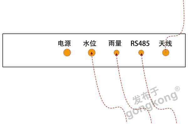

设备箱体
水文测验仪器的数据(信号)通过端口接入,箱体下方
终端传感器数据有线收集

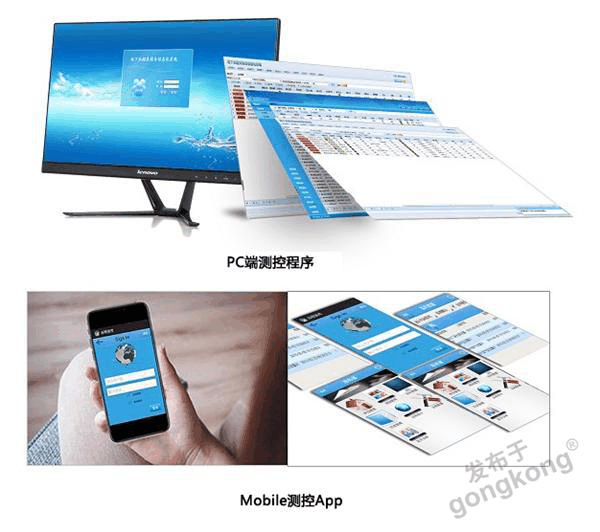

信号经RTU解码后存储,再处理成符合水文监测数据通信规约的编码信号,传输给通信终端,通过4G、3G、GPRS/GSM、NB-IoT、5G、LoRa等无线传输通道,将测验数据实时传回数据中心。
