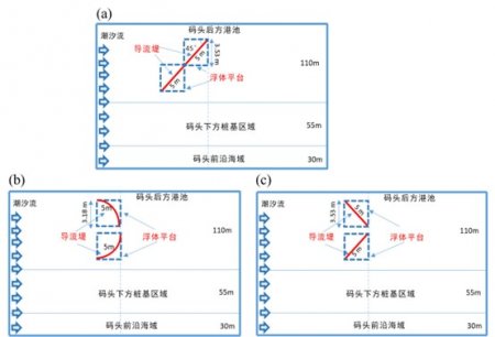

基于“束流冲沙”和“挑流冲沙”的基本导流减淤思想提出了挑流型、喇叭口型、八字型三种导流堤长度相同(10 m)的布置方案,如图1所示,并分别建立了概化三维实体模型,完成了数值计算,其结果如表1所示。数模数据分析得到的基本结论主要有:
(1)原定喇叭口型与八字形导流堤的主要导流原理“束流”虽然可以有效提升下游流速,但其束流段造成的动压逆压梯度将大量流线挤压出了束流范围,降低了束流流量和导流效率;
(2)挑流式导流堤,可在挑流下游产生显著的挑流涡,有效挤压流线,产生显著的导流流速提升效果。
(3)综上考虑表1中不同导流堤布置方式所达到的实际性能,最终确定了挑流型导流堤布放方案为三种导流方案中的最优方案。

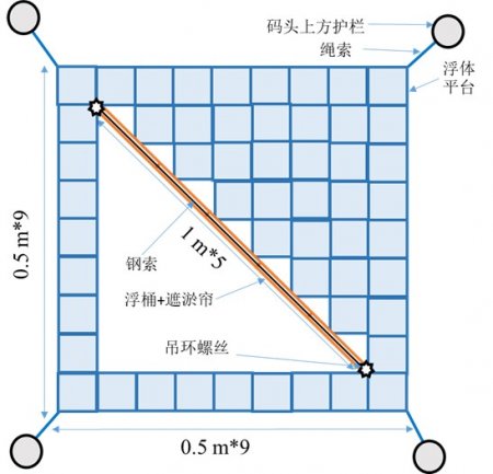

浮式导流堤通过绳索与码头上方护栏或码头桩基固定,由两个边长为4.5 m的方形浮体平台组成。图2展示了单个浮体平台的俯视图,单个浮体平台由53个长0.5 m宽0.5 m高0.4 m的空心浮块通过吊环螺丝拼接而成,该平台不仅能为导流装备提供浮力,还能为施工作业人员提供海上作业场所

导流堤堤身通过钢索与浮体平台的对角线相连,堤长10 m(两个导流堤连接),是码头后方可移动式导流装置的主体结构,主要由遮淤帘、配重块与浮筒构成,为方便运输与施工,堤身采用分段设计,即每隔1 m为一段,共10段,每段之间采用缝纫线和魔术贴连接固定。堤身由双层不透水的遮淤帘拼接而成,用于调整水流流向,还兼有包裹配重块的作用,遮淤帘之间每隔0.5 m包裹长1 m宽0.2m厚0.01m的铁质配重块,每段堤身顶部均设有浮筒提供浮力,并利用吊环将浮筒与钢索固定,具体细节如图3所示。还有需要细节没有全部说明,有了解这方面内容的,请关注科勘海洋科技,
