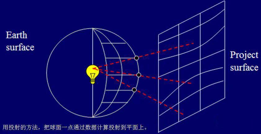

先从简单说起,假设地球是正圆的,地球表面上的一点可以用经纬度来表示,这时的经纬度是唯一的。那什么情况下是不唯一的呢,就是地球不是正圆的时候。实际也是如此,地球本来就不是圆的,而是一个椭圆。关于这个椭圆并不是唯一的,比如克拉索夫斯基椭球,1975国际椭球等等。椭球的不同主要由两个参数来体现,一个是长半轴、一个是扁率。之所以会有不同的椭球体出现,是因为地球太大了,地球不是一个正椭球体,一个椭球体不可能都满足地球每个角落的精度要求,在一些边缘地带误差会很大,在赤道附近有适合赤道使用的椭球体,在极圈附近有适合极圈的椭球地,一切都是为了符合当地的精度需要。如果你有足够的需求也可以自定义一个椭球体。基于以上原因,这时经纬度就不是唯一的了,这个应该很好理解,当你使用克拉索夫斯基椭球体时是一对经纬度,当使用另外一个椭球体时又是另外一对经纬度。
用经纬度表示的是地理坐标系,也称大地坐标系。有时候用地理坐标系不够方便,人们比较习惯于使用平面坐标系,平面坐标系用xy表示。
把球体表面的坐标转成平面坐标需要一定的手段,这个手段称为投影。投影方法也不是唯一的,还是为了一个目的,务求使当地的坐标最准确。所以目前就存在了好多投影方法,比如高斯投影、墨卡托投影等。谁有本事而且有那方面的需求也可以自创一套投影方法。
