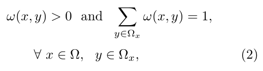

其中,ω(x,y)是一个权重,表示在原始图像I中,像素x和像素y的相似度。这个权重要大于0,同时,权重的和为1,即

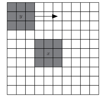

其中,x是像素x的邻域。对于每一个像素x,去噪结果为它邻域中像素y的加权和,权重为xy的相似度,通常选取两个像素亮度值的差的平方作为相似度估计值。但是,由于噪声的存在,仅靠单独的一个像素容易产生较大误差,因此选取每个像素的邻域作为相似度比较块,通过计算两个邻域窗口之间的欧氏距离来判断邻域相似度,进而衡量像素相似度,具体执行过程如图1所示。其中,大窗口是以目标像素x为中心的搜索窗口,窗口越大,越容易找到相似像素;两个小窗口是以xy为中心的邻域窗口。相似度计算分为3个步骤,首先计算两个邻域窗口之间的欧氏距离,其次结合滤波系数计算所有权重的归一化因子,最后得到两个邻域之间的相似度。
图1  算法执行过程图

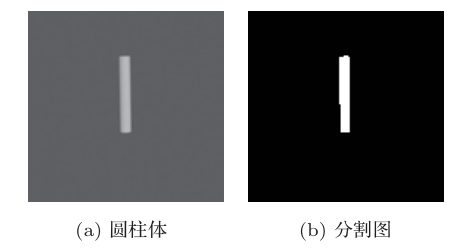

基于以上理论,结合图像自身的灰度信息,能够自适应选取一个合适的阈值对图像进行处理,得到二值化分割图像,针对图像中存在的非连通区域,可以通过形态学原理进行处理,去除孤立杂点,得到精确的目标区域,图2为一个圆柱体的二值化分割效果图。
图2  圆柱体图像分割效果图

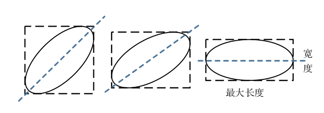

目标轮廓的最小外接矩形(MBR)分为最小面积外接矩形(MABR)和最小周长外接矩形(MPBR),为了刻画目标形状特征及其对外接矩形的充满程度,选用最小面积外接矩形。对于形状规则的目标,可以直接计算目标所在坐标的最大、最小值,得到外接矩形。然而对于任意朝向的目标,水平和垂直方向不能准确刻画其尺寸和形状,为了得到最小外接矩形,通常需要在90°范围内将目标图像等间隔旋转进行寻找。目标的最小面积外接矩形寻找过程如图3所示。
图3  最小面积外接矩形的寻找过程
通过记录目标轮廊在坐标系方向上的外接矩形参数来计算矩形面积,得到具有最小面积的外接矩形,从而确定目标的主轴和垂直方向上的宽度。得到最小外接矩形后,其长宽比可以定义为
QL/W
其中,LW分别为目标最小外接矩形的长和宽,长宽比反映了目标的细长程度,Q越大,目标越细长。

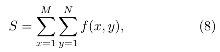

一幅大小为M×N的二值图像的面积S可以表示为
即f(x,y)=1的像素点个数之和。目标的矩形度定义为

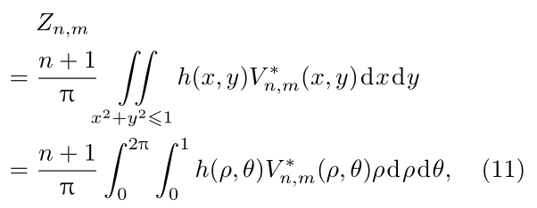

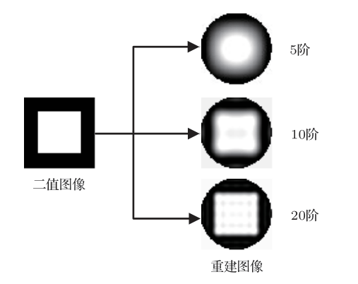

Zernike矩定义在单位圆内,具有旋转不变性,是一种正交矩,低阶矩能够描述目标整体形状,所提取的特征相关性较小,抗噪能力较强,可以构造任意高阶矩来描述图像细节。对于二维函数h(x,y),其nm次矩定义为
其中,∗表示共轭,Vn,m为Zernike多项式,具体求法可见有关文献,n−|m|为偶数,并且|m|≤nρ=(x2+y2)-1,θ=tan−1(y/x)。为了衡量Zernike矩对图像特征的表达能力,可以利用它对图像进行重建,根据重建效果选取合适的阶数。以一个矩形二值图像为例,分别使用5、10、20阶Zernike矩特征对目标区域进行重建,效果如图4所示。由图4可见,10阶和20阶Zernike矩均能反映目标图像的形状特征,综合考虑重建效果和计算量,提取的Zernike矩为10阶,共36个不变矩。
图4  目标重建效果图

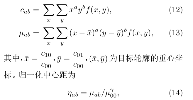

Hu不变矩也是一种典型的不变矩,可以描述图像的面积、主轴、角度等整体特征,在描述目标总体形状方面具有重要应用。若目标轮廓的灰度为f(x,y),那么其ab阶矩为cab,a+b阶中心距为µab,其定义为
其中,γ=(ab)/2+1。利用式(14)可以得到Hu不变矩I1∼I7,共7个不变矩。

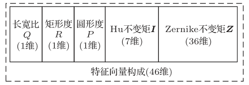

构建特征向量F=[Q,R,P,I,Z],其中,QRP分别为目标轮廓的最小矩形长宽比、矩形度、圆形度特征参数,I为目标轮廓的Hu不变矩(共7维),Z为目标区域的Zernike不变矩(共36维)。特征向量的构成及维度如图5所示。
图5  特征向量构成示意图

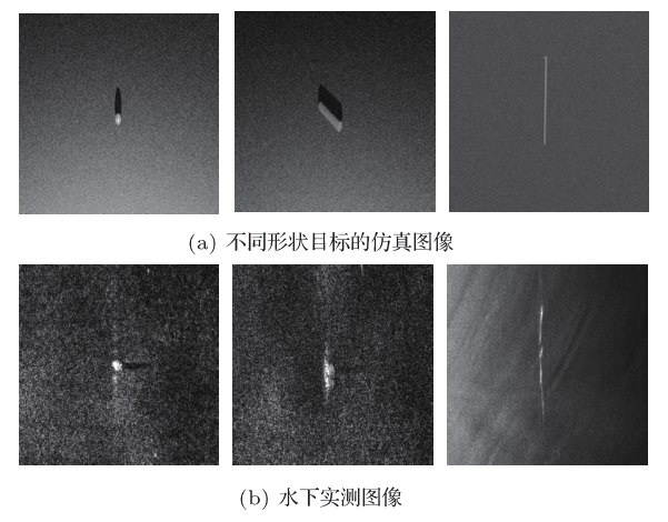

使用水下实测图像和根据水下环境生成的仿真图像进行目标识别实验,仿真及实测数据集如图6所示,图像中目标的形状可大致分为球状、柱状、线状3类。实验使用样本总数为940个,其中实测样本70个(球状样本20个,柱状样本18个,线状样本32个),仿真样本870个(球状样本300个,柱状样本270个,线状样本300个)。仿真样本的仿真参数如下:球状目标(直径53cm),柱状目标(直径53cm,高290cm),线状目标(直径10cm,高450cm)。实际样本的数据获取条件:合成孔径声呐图像,试验地点为千岛湖。在进行图像处理之前统一将图片像素大小调整为256×256,并将图像转化为灰度图。
图6    仿真及实测数据集

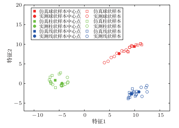

本文使用的仿真图像由三维建模软件建模得到,形状较为规则。为了进一步衡量仿真图像与实测图像的相似性,说明使用仿真图像进行实验的科学性和合理性,随机选取球状、柱状、线状的仿真图像和实测图像各10幅,分割出目标区域,提取目标的46维特征。使用主成分分析(PCA)方法将目标的46维特征降为2维,并显示在坐标平面上,如图7所示。
图7  仿真图像与实测图像相似性分析
在图7中,球状、柱状、线状样本分别用红色、绿色、蓝色几何形状来表示,其中,仿真样本用空心正方形表示,实测样本用空心圆形表示。由图7可以看出,球状、柱状、线状的实测样本与其对应的仿真样本能够较好地聚在一起,且不同类别的样本之间具有较好的区分。
此外,实心正方形和实心圆形分别表示仿真样本和实测样本的中心点,由式(15)计算得到:
其中,(x1,y1),(x2,y2),…,(xn,yn)为同一类样本中的n个样本点。

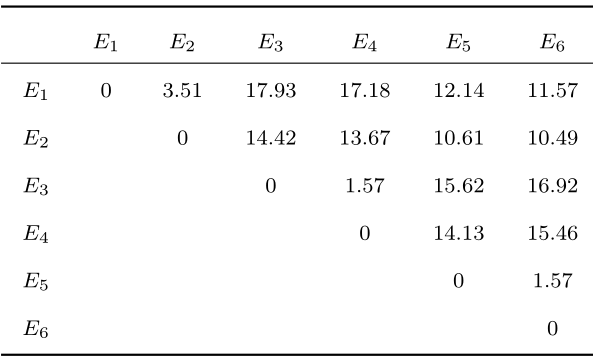

为了进一步衡量仿真样本对于实测样本的泛化性,将仿真球状样本、实测球状样本、仿真柱状样本、实测柱状样本、仿真线状样本、实测线状样本的中心点的坐标分别记为E1、E2、E3、E4、E5、E6,计算各中心点之间的欧式距离,计算结果如表1所示。
表1  仿真图像与实测图像样本中心点间的欧氏距离
由表1可以看出,对于仿真球状样本中心点来说,其与实测球状样本中心点之间的距离小于与其他任何样本中心点的距离。同理,仿真柱状样本中心点与实测柱状样本中心点、仿真线状样本中心点与实测线状样本中心点之间的距离最小,由此可见对于同类别的样本来说,仿真样本与实测样本具有较好的相似性。

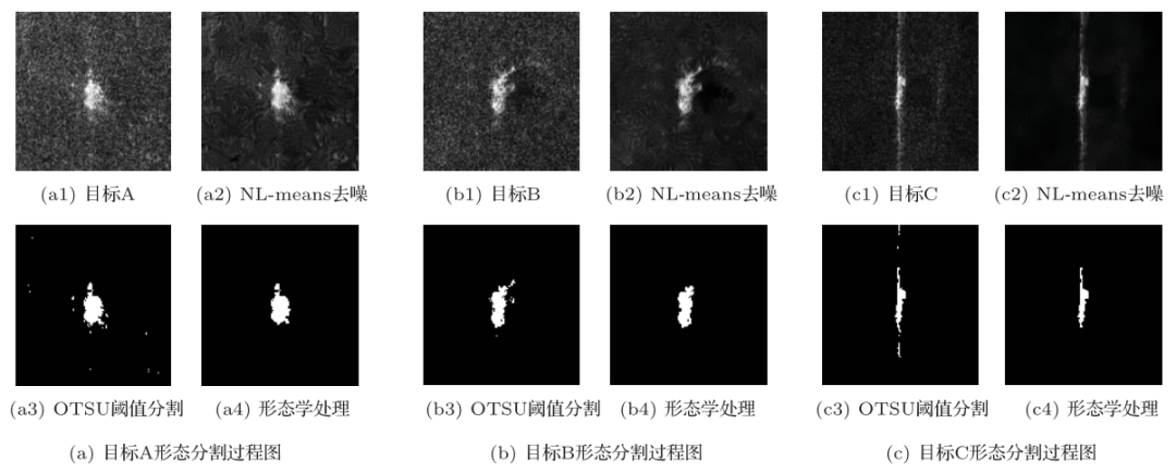

第二步,对目标进行形态分割处理。采用OTSU算法将去噪后的图像进行二值化处理,由于分割后的图像中除了含有比较完整的目标形态外,仍然含有噪声等部分杂点,因此紧接着对分割后的图像做形态学处理,利用面积开运算将二值图像中少于20个像素的8连通分量删除,在此基础上对二值图像不断进行去除毛刺处理,直到图像不再发生变化,从而得到精确的目标形态。
对几类不同目标进行形态分割处理,效果如图9所示。
图9  3类目标⒋的形态分割处理

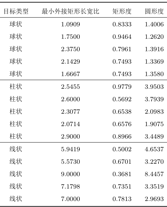

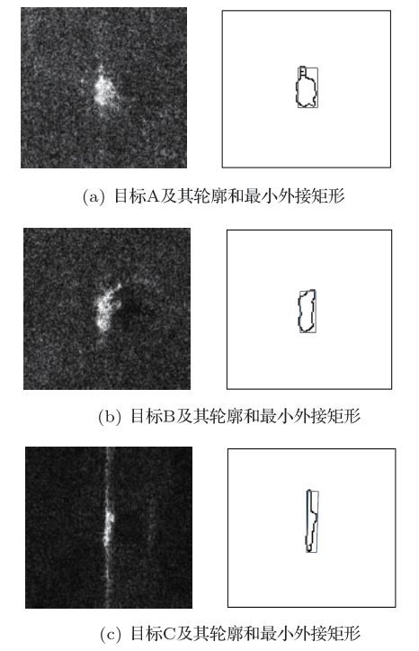

第三步,提取分割后的目标图像的形状特征。根据前节中所述寻找目标的最小外接矩形之后,得到最小外接矩形的长宽比特征Q。通过计算目标的轮廓周长、目标面积及其最小外接矩形面积,提取目标的矩形度特征R和圆形度特征P。图10为部分实测目标及其轮廓和最小外接矩形,表2为几种目标的部分样本及特征参数。
图10  实测目标及其最小外接矩形图
表2  部分目标样本及特征参数
由于几类目标在形状上有所差异,形状参数有较大区别,因此基于形状参数可以对目标进行较好的区分。接下来提取目标的Hu不变矩(共7个不变矩)和10阶Zernike矩(共36个不变矩),将目标的多个形状参数构建特征向量。目标图像集的样本容量为T,第t个样本的特征向量为Ft=[Qt,Rt,Pt,It,Zt],共46个维度。

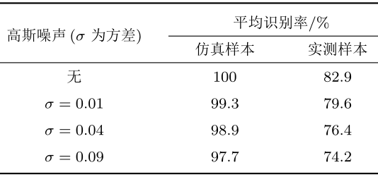

完成对仿真图像的识别后,在仿真图像中分别加入方差σ=0.01、σ=0.04、σ=0.09的高斯噪声,对加噪后的图像再次进行识别,实测样本采取同样的处理方法,实验结果如表3所示。
表3  不同噪声下识别准确率
从表3可以看出,仿真样本的识别率较高,在加入方差为0.09的高斯噪声后仍达到97.7%的准确率,能够取得很好的效果。对实测样本进行识别时,识别率要略低于仿真样本,原因可能是水下环境较为复杂,噪声、混响对水声图像的质量具有不可避免的影响,导致最终获得的目标区域形状在一定程度上发生畸变,使得识别准确率有所降低,但是最高也能达到82.9%,具有较好的效果。

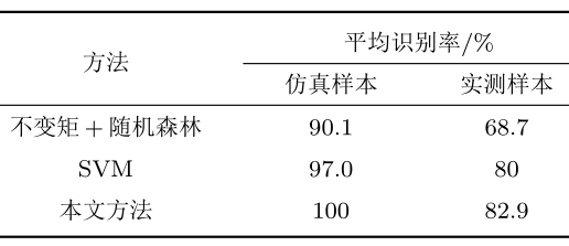

本文将该方法与基于水平集和不变矩的识别方法、使用支持向量机(SVM)分类器的识别方法进行了比较。对原始水声图像进行去噪和分割处理后,分别进行如下操作:⑴利用水平集提取目标轮廓,得到Hu不变矩结合随机森林分类器进行识别;⑵按照本文方法提取目标特征,使用SVM分类器进行识别;⑶按照上述实验过程,利用目标的形状特征和随机森林的方法进行识别。实验结果如表4所示。
表4  不同方法识别准确率
由表4可见,对仿真样本来说,本文提出的方法相较于其他两种方法识别准确率分别提高9.9%和3%,实测样本识别率分别提高14.2%和2.9%。结果表明,本文提出的方法能够充分利用目标信息,与其他方法相比具有更高的识别率。
