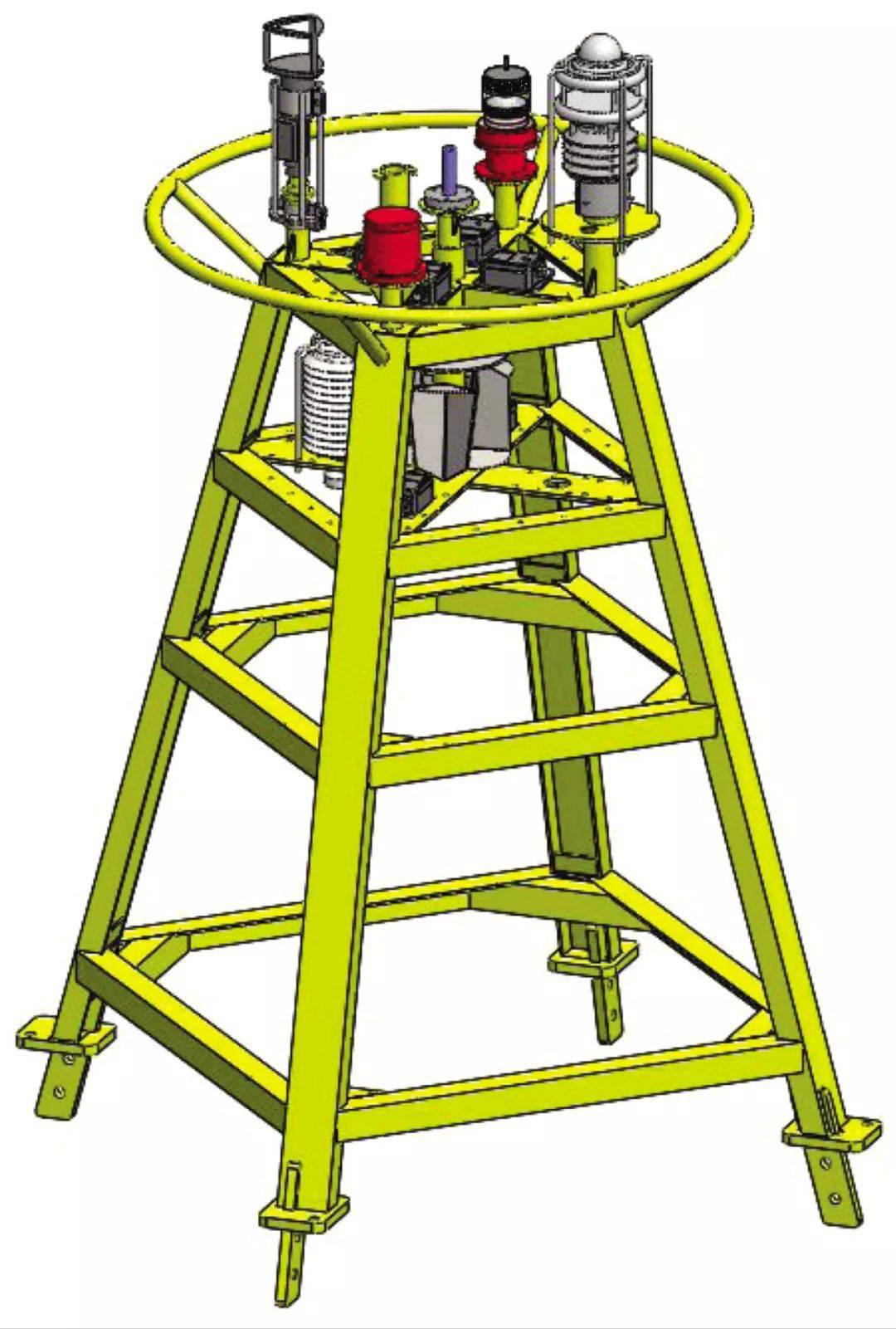

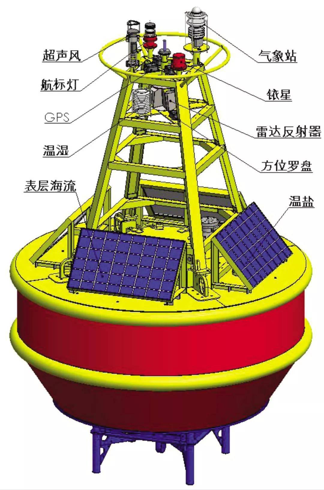

塔架(如图1所示)位于标准主体上方,由不锈钢型材组成。底座的上部和中部装有仪表安装架。上部仪表安装架用于安装风传感器、铱星天线、信标灯、GPS、AIS信标等设备,中部仪表安装架用于安装温湿度传感器、方位传感器等,在上部仪表安装架的外围设置仪表保护环,为浮标展开、恢复和维护期间传感器的可靠、安全运行提供保障。太阳能电池板倾斜固定在塔的底部,其安装架由不锈钢制成。电缆通过防水连接器进入太阳能电池板底座,不仅保证了良好的照明效率,而且减少了风阻对浮标姿态的影响,具有良好的防水性能。
1 浮标塔架
⑶标体的设计

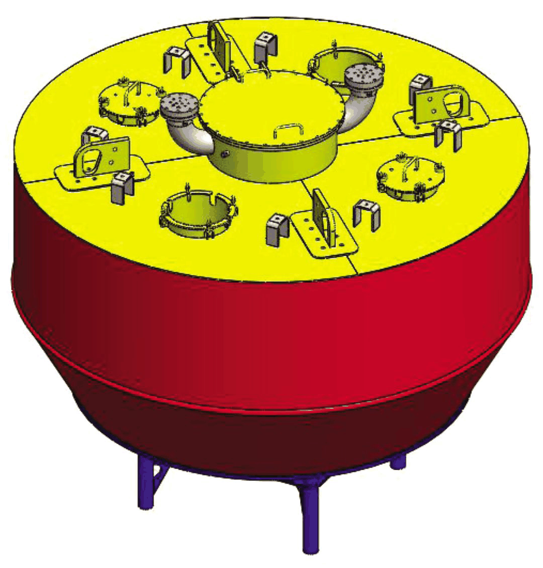

浮标的标体(如图2所示)主要由浮力舱、仪器舱和浮标底座组成。考虑到西风带海域具有强风浪,浮标的标体采用不锈钢材料焊接为一个整体,并在主要的受力点处增设加强筋,进一步增强标体的强度和刚度,增强标体的抗风浪能力。
2标体
浮力舱设置在仪器舱的外围,为耐压水密舱,并在内部设有型钢骨架,使浮标体具有足够的强度,并为浮标提供所需的浮力。仪器舱设置在标体中央,其横截面为直径600mm的圆形。仪器舱底部放置蓄电池组,电池组固定装置上部安装波浪传感器,既可以降低浮标重心,又提高了波浪测量值的准确性。仪器舱中部安装数据采集控制器和电源控制器,通过螺栓将其密封在仪器舱内。在标体的四周设计了4个仪器安装井,用于固定表层温盐、海流等设备。
为了增加浮标的稳性,在标体下方设计1个浮标底座,由钢质材料的圆管连接组成1 个支架来支撑浮标。该支架的上半部分用于调节浮标配重,下半部分中间配有连接耳,用于连接浮标系留系统。浮标整体组装图如图3所示。
3 浮标整体组装图

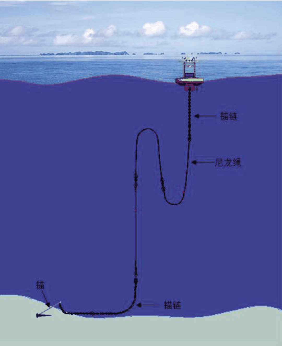

⒉锚系设计技术
锚泊系统是浮标监测系统的重要组成部分,是保障本极端环境监测浮标系统正常工作的重要部件。它的作用是提供一个稳定的系泊力,使监测浮标系统能够抵抗风、浪、流及各种气象要素的综合作用,在恶劣的海洋环境中长期系泊定位,不走锚,不断缆,锚系的水下姿态必须满足浮标系统设计指标和测量仪器的使用要求。
4 浮标锚系配置示意图

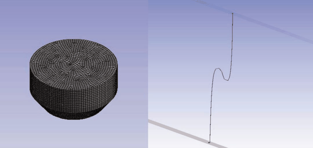

浮标系统的布放水深约为4500m,为了保证锚泊系统在南大洋恶劣的海洋环境中长期可靠运行,本锚系采用S型锚系型式(如图4所示),上下两端配有锚链,中间部分配置尼龙绳1000m4段、500m 2段、200m 2段、100m 1段、50m 1段。该种锚系型式具有对浮标布放水深的准确度要求低的特点,其中间的尼龙绳部分为调节系统,具有高弹性和高能量吸收性能,可实现锚系在恶劣海况的高动力负荷环境下的可靠运行。

⑴计算模型对水动力分析而言,浮体的主尺寸是最重要的,倒角、零件等细节大多对其水动力性能影响很小,可以简化,计算时以光滑的圆盘型浮体为模型,采用国际通用的多体水动力学软件进行分析,计算海域尺度为1000m×200m×4000m,计算模型如图5所示。

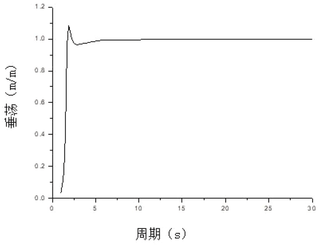

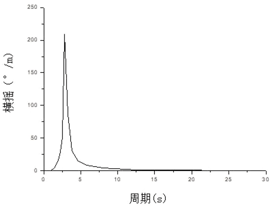

不同频率波浪作用下,浮标横摇及垂荡运动响应曲线如图6~图7所示。
图6 浮标横摇运动响应
图7  浮标垂荡运动响应
观察浮标的运动响应曲线(如图7 所示)可知,随着入射波浪周期的增大,横摇响应幅值呈现出先增大后减小的趋势,并在波浪周期为2.8s处出现极值,这是因为浮标的横摇和垂荡是在恢复力的用下做简谐运动而产生,当入射波的频率和浮标的固有频率相同时,浮标运动与波浪运动产生共振,从而在这个频率处横摇运动幅值会达到一个极值,当波频与浮标的固有频率岔开时,共振也随之消失。
同理,由图7可知,浮标垂荡运动周期约为1.9s,当波浪周期大于7s后,浮标升沉响应几乎保持为1,浮标随波性能良好。浮标拟投放海域常年处于6级海况以上,波周期较大,该浮标可以避开共振周期,横摇小且随波性能良好,符合设计要求。

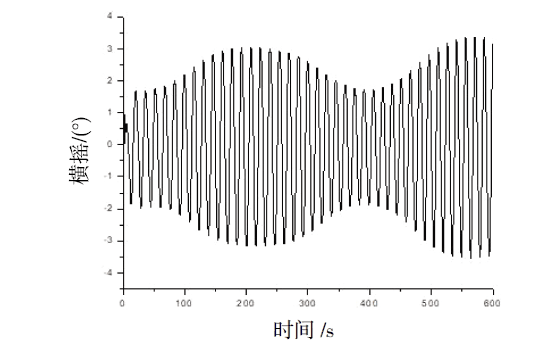

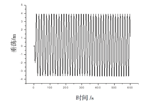

⑶时域分析根据浮标拟投放海域的实际情况,设计浮标工作海况为风速40 m/s,流速0.15m/s,波高7.5m,此海况下,基于艾里波浪理论计算的浮标运动响应如图8~图9所示。
图8  浮标横摇时程曲线
图9 浮标垂荡时程曲线
从此海况的时域计算结果看,浮标稳定后升沉范围在-3.5~4m之间(如图9所示),表现较为稳定;横摇运动在600s的时间域中(如图8所示),横摇角度远小于浮标的稳性消失角,浮标不会倾覆,满足设计要求。

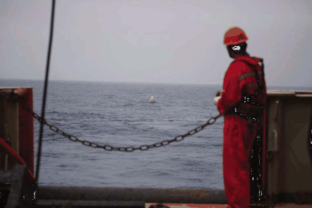

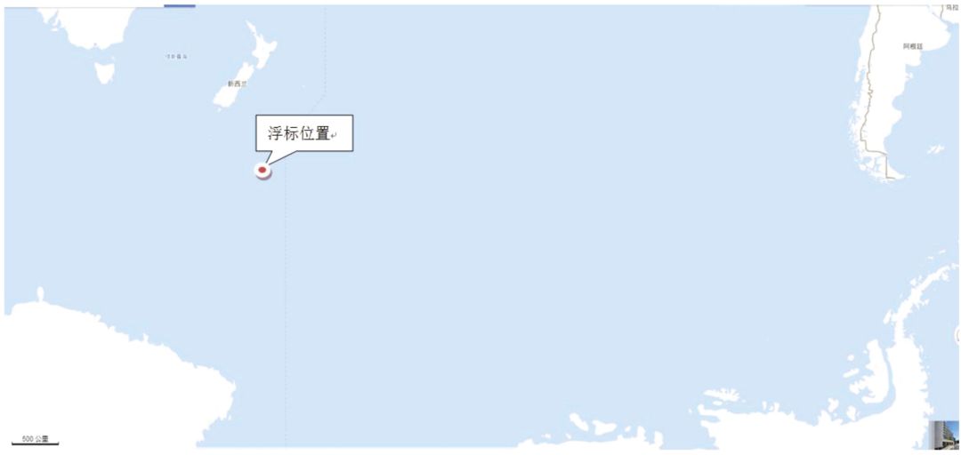

运用本文技术研发的西风带海洋环境监测浮标系统参加了中国第35 次南极科学考察,搭载船“雪龙号”于2018年11月2日从上海出发,于2019年1月1日将浮标系统布放于受西风带作用明显的南大洋近中心海域,浮标布放现场如图10所示,浮标布放站位如图11所示。

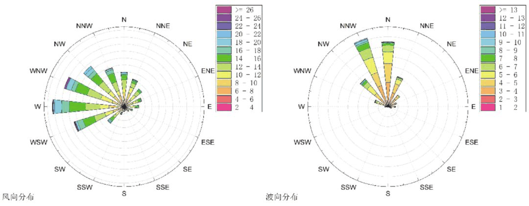

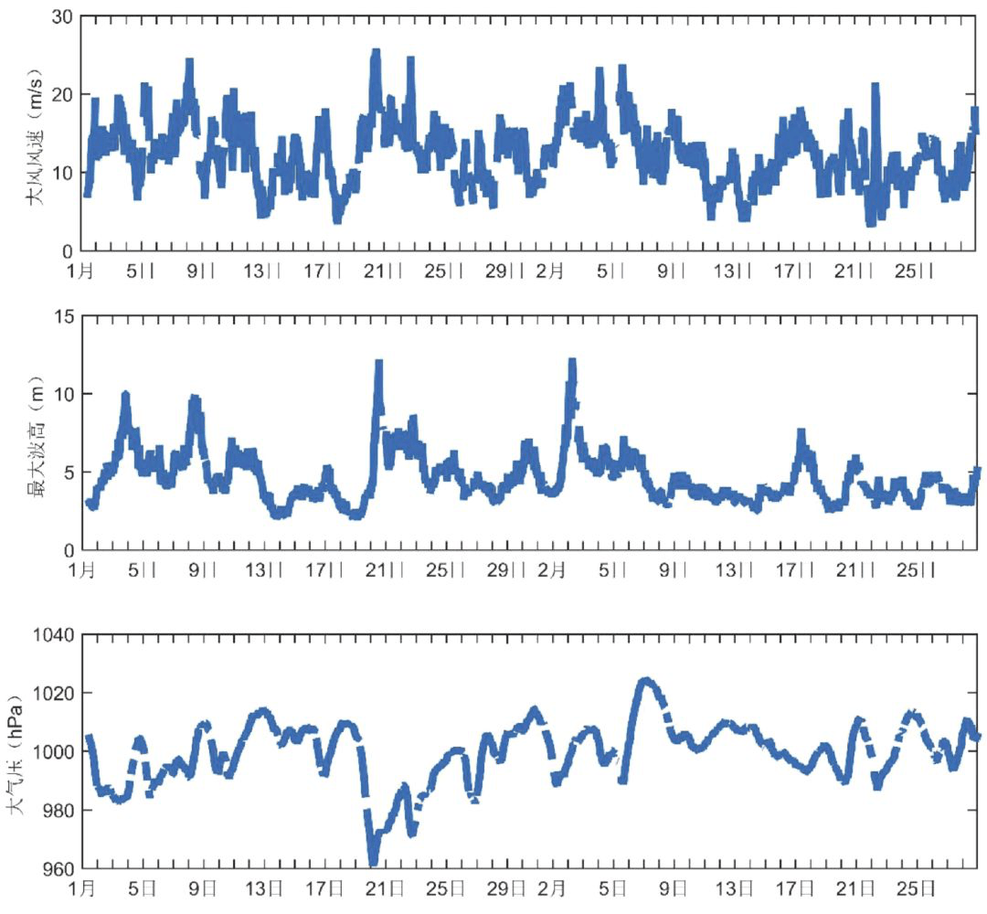

目前,浮标系统运行正常。截止到2月28日23时,应获得海上数据1406组,实获数据1327组,数据获取率为94.38%。期间,经历4次较大气旋过程(1月3日、1月8日、1月20日、2月2日),观测到最大25.8m/s的风速数据和12.3m的波浪数据,风速以西向为主,波向以北向为主。风、浪、气压数据分析图如图12所示。
12  浮标观测数据曲线图
