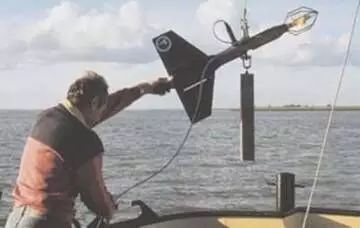

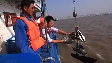

⒈ 机械转子式海流计
机械转子式海流计是最经典、最简单而实用的海流测量仪器。它通过机械转子(旋杯、旋桨、转子等)将海流的动能转换为转子转动的机械能,通过测量转子的转速来测量流速。经水槽率定(标定),事先建立转速与流速的对应关系,经数学处理得到对应的函数关系(一般是近似线性关系)。被测海流流速是在被选定时间段的平均值,而非瞬时值。其关键技术和关键部件主要是机械转子和机电转换。启动流速和转速与流速的线性相关系数是判断转子设计性能的主要指标。流向测量是通过磁罗盘直接测定的。
国内在上世纪的60年代初至90年代初,主要生产和使用厄克曼直读式海流计、印刷海流计、萨沃纽斯转子海流计、旋桨式直读海流计及适用于潜标系统中使用的大尾舵存储式转子海流计,上述仪器多数已不生产。
目前国内使用的机械转子式海流计主要是青岛海洋大学生产的SLC9—2型直读式海流计和从挪威进口的安德拉RCM系列转子式海流计。

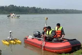

⒉ 声学海流计
声学海流计有声学矢量平均海流计、声学多普勒海流计、声学多普勒海流剖面仪、声相关海流剖面仪。声学矢量平均海流计通常有三个换能器,用三个分量的矢量合成得出海流矢量(流速和流向)。声学多普勒海流计利用海水中运动散射体的后向散射声信号的多普勒频移原理来测量流速。声学多普勒海流剖面仪和声相关海流剖面仪可以同时给出某一深度范围内流速和流向的分层分布,例如一次测量可以得到128层的海流,其流速和流向是某一厚度层水体运动速度矢量的平均值。
声学海流计利用声波在海水中的传播特性来测量海流。声波是机械波,产生的多普勒频移效应来测定流速的。其优点是能连续记录,仪器无机械活动部件,无摩擦,无滞后现象,测量感应时间快,不影响流场测量,可测微弱海流,声速可自动校准,测量更可靠。
许多大型海洋调查活动多有使用,目前应用较广泛,但造价相对高。
