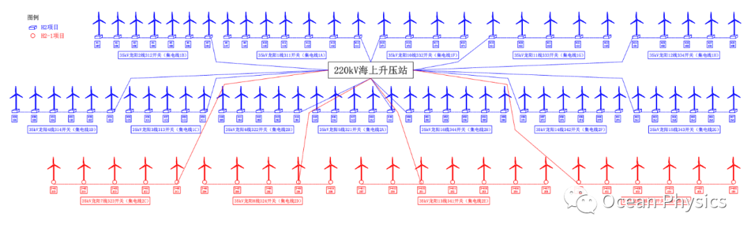

龙阳风电场示意图

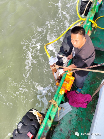

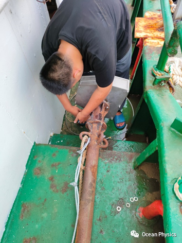

 1  换能器安装
浅剖采用侧舷安装,换能器安装在左舷前部1/3处,换能器吃水2.3米,避开船舶发动机和边界水层的噪声干扰。安装杆沿船艏尾方向用钢丝绳拉紧,防止振动。
图1 | 换能器安装
图2 | 支架安装

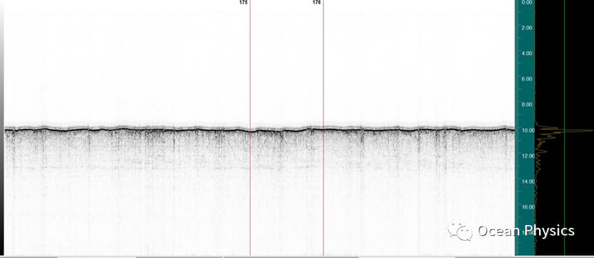

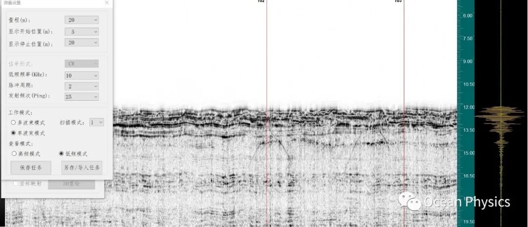

 1   离码头后,开赴风电场沿途测试浅剖性能,获取较好的地层信息
图4 | 分层明显

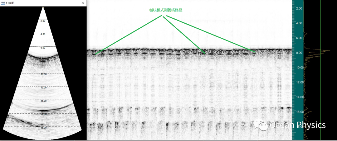

 2   开启浅剖的多波束模式,平行于主电缆方向循线,测量管线的铺设情况
图5 | 多波束模式循线

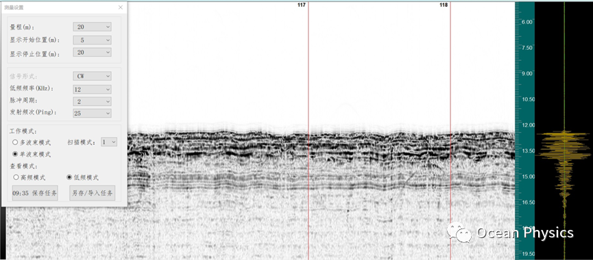

 3  对升压站至岸基电站的220KV主电缆,垂直于电缆,获取管线的铺设情况
图6 | 掩埋的主海缆
图7 | 掩埋的主海缆

220kV主海缆,直径在30厘米左右,使用10kHz CW波和12kHz CW波测量,均获得较为明显的海缆信息,主海缆检测率不低于90%
