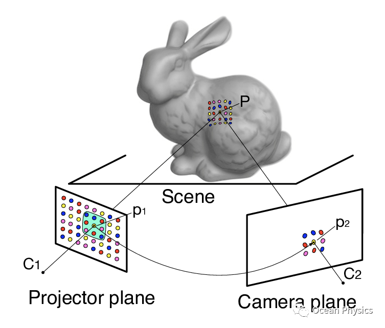

结构光成像是一种基于三维重建原理的三维成像技术,该技术可以快速、准确地获取物体的三维形状和轮廓,适用于许多领域,如工业制造、机器人、虚拟现实等。
结构光成像的基本原理是,通过使用投影机将特定的结构光图案投射到被拍摄物体上,然后使用摄像机捕捉被物体表面反射回来的结构光图案。根据结构光的变形情况,可以计算出物体表面的三维形状。
结构光成像技术的步骤
1.投影特定的结构光图案到被拍摄物体上
2.使用摄像机捕捉被物体表面反射回来的结构光图案
3.对于每个像素,计算出结构光的变形情况,即被拍摄物体表面的高度或深度
4.根据变形情况,计算出物体表面的三维形状
结构光成像技术的优点是快速、准确、易于实现,适用于复杂物体表面的三维重建,如汽车、机器人、人体等。它还可以与其他成像技术相结合,如视觉SLAM(Simultaneous Localization and Mapping),实现更加复杂的三维重建和位姿估计。
图2 | 结构光技术原理图

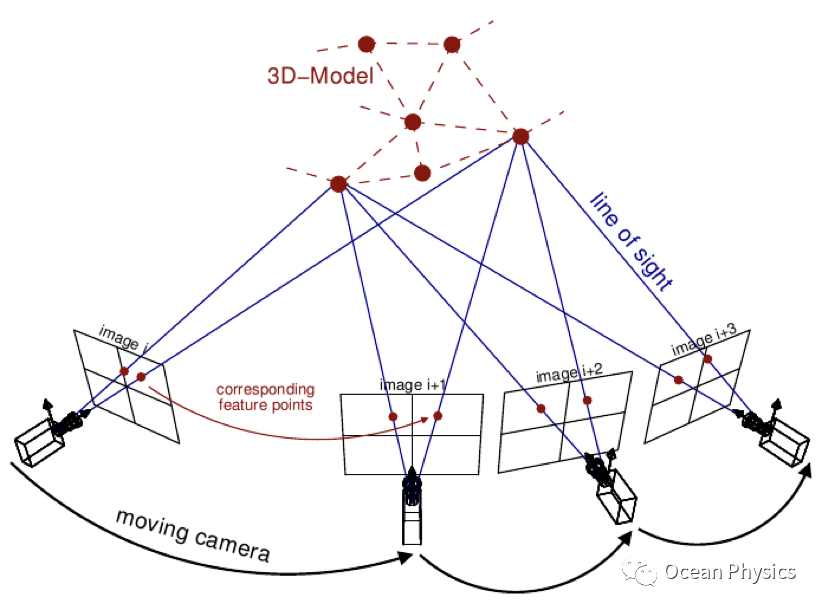

SFM指的是Structure from Motion,是一种通过计算机视觉技术,从多个图像中恢复三维场景几何结构的方法。SFM通常用于从照片或视频中恢复出三维场景的结构,包括相机的位置和方向、场景中的物体位置和形状等信息。
SFM的基本思想是先从一组二维图像中恢复出相机的位置和方向,再利用这些相机的位置和方向来估计场景中物体的三维位置和形状。
SFM包括以下步骤
特征提取:从图像中提取出关键点和描述符
特征匹配:将不同图像中的特征进行匹配,建立不同图像之间的对应关系
相机姿态恢复:通过不同图像之间的对应关系,估计相机的位置和方向
三维重建:根据相机的位置和方向,以及特征点的三角化等方法,恢复出场景中物体的三维位置和形状
SFM在许多领域中都有广泛的应用,包括计算机视觉、机器人、虚拟现实等。例如,可以利用SFM技术构建出三维建筑模型、车辆模型、人体模型等,还可以用于地图制作、物体识别等应用。目前的水下多目测量分级主要是三个。
图3 | SFM技术原理图

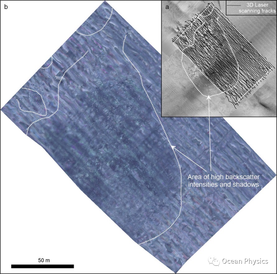

在照片镶嵌的过程中,照片的位置信息对于最终的拼接结果非常重要。这是因为在全景拼接中,需要将多张照片按照其拍摄的位置和方向正确地拼接在一起,以呈现出一个无缝连接的全景图像。为了实现这一点,需要确保每张照片的位置和方向都已经准确地标记出来。
照片的位置和方向信息通常可以通过使用全球定位系统(GPS)或惯性测量单元(IMU)等传感器来获取
在镶嵌过程中,这些位置信息可以用来计算每张照片之间的相对位置和方向,从而使它们正确地拼接在一起。如果没有这些位置信息,就很难保证拼接的结果能够无缝连接,可能会出现重叠或者错位的情况。
图4 | (a) 拍摄轨迹图 (b) 根据位置信息作照片镶嵌形成的海底全景图
笔者在去年临港举行的ROV培训会上有幸了解到,中国科学院海洋所团队在冷泉的研究中,正是运用这种技术,基于全景图像的照片和视频数据进行镶嵌,识别出与冷泉活动相关的六种海底特征类别。在这篇文章的研究中,还有很多照片镶嵌的案例可以查看,请大家自行检索查看。
文章的题目是Seabed features associated with cold seep activity at the Formosa Ridge, South China Sea: Integrated application of high-resolution acoustic data and photomosaic images。
看这轨迹和拼接效果,就知道ROV飞的稳如老狗,值得一提的是执行这次潜次任务的操作手是笔者的好兄弟,目前也在OPT带领团队谋海济国。
