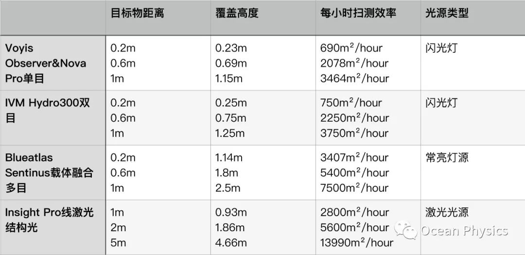

Voyis的Insight Laserscan是开角为50度的线激光结构光,线阵每条发出2000个激光点,每条线可以产生2000多个数据,通过载体的移动和姿态的拼接,由线组成面。
此扫描效率为载体匀速横向移动的理论值,实际运用过程中,由于会来回扫测拼接,特别是目标物不平整的情况和水流急的情况,容易出现漏扫,如果形成三维模型的话也是需要回来补扫漏点,所以基本都达不到理论值的效率。此扫测效率只做对比参考,而且载体的操纵速度在人为手动操控的情况下效率会大大降低,远不如自动导航扫测模式的效率。
假设扫测的模式都是侧着扫,那么其实只需要关心的就是垂直向的开角,下表是距离载体不同距离情况下扫测覆盖的对比,以下表格中,统一假设载体的移动距离为50m/min。下表中计算的扫测面积只是从理论上推导,只是为了对比效率,与实际扫测效率会有较大的差距。
表格1 | 侧扫效率实测分析
 结  论
  • 数据质量/精度
    Blue Atlas Sentinus>IVM Hydro300>Voyis Observer&Nova>>Voyis Insight Pro
  • 作业成本(考虑外围传感器加载体,载体按70w中小观察型国产ROV举例)
    Blue Atlas Sentinus<Voyis Observer&Nova < IVM Hydro300< Voyis Insight Pro
  • 水质依赖程度
    Voyis Insight Pro<Voyis Observer&Nova< IVM Hydro300<Blue Atlas Sentinus
  • 扫测效率(考虑载体速度和自动导航)
    Blue Atlas Sentinus> Voyis Insight Pro>IVM Hydro300>Voyis Observer&Nov
