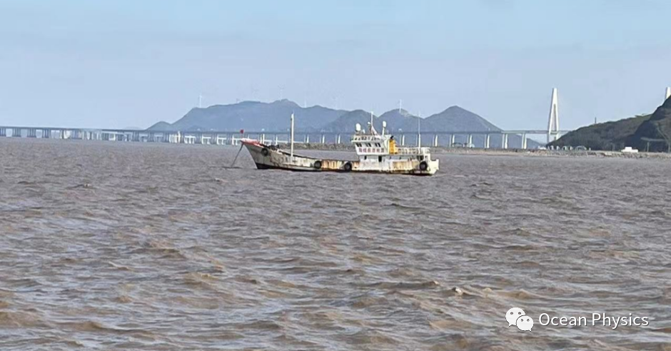

海试时间: 2022年12月19日~2022年12月21日 海试地点:
岱山岛附近海域
海试目的:
测试Geo Insight型三维参量阵浅地层剖面仪的各类表现 测试目标:
220kv风电缆,输水管,输油管及光缆
外围设备:

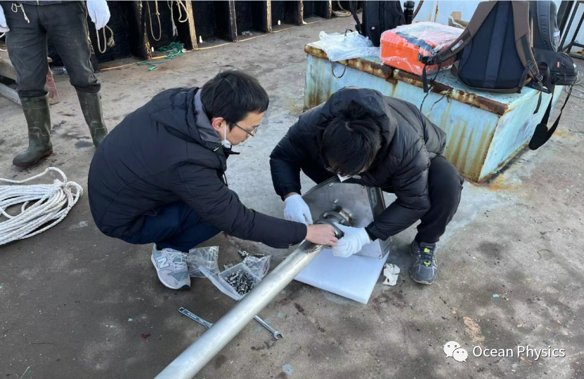

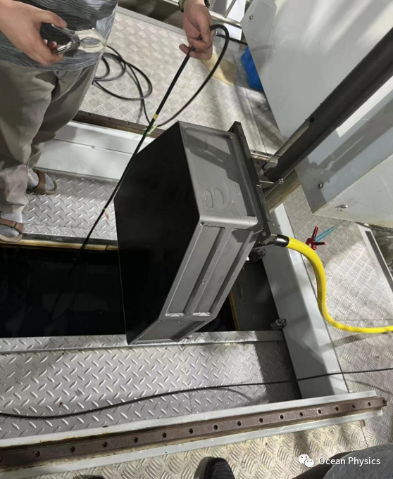

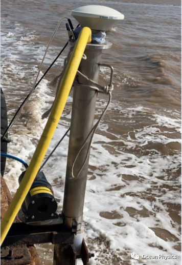

Trimble GPS和Teledyne TSS DMS05姿态仪(安装支架布置于船舯舷侧,GNSS天线与换能器在支架上同轴安装,姿态仪安装在支架与船舷的连接处,横向偏移距离可忽略不计) www.52ocean.cn) 94 170 140 fill;border-width: 20px 32px 40px 24px;font-size: 14px;line-height: 30px;">想了解更多设备详细信息、获取产品彩页? 别心急!看到文章最后你就知道了!

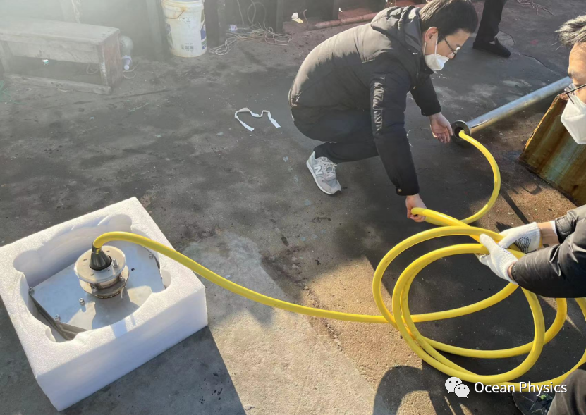

测区附近岛屿上建有大量风电设施。 12月份受疫情干扰和海况影响,能干活的人和好天气不多,趁着圣诞节前这一周的窗口,抢时间进行海试。现场安装照片如下所示:
图 | 换能器现场图(未加导流罩版)

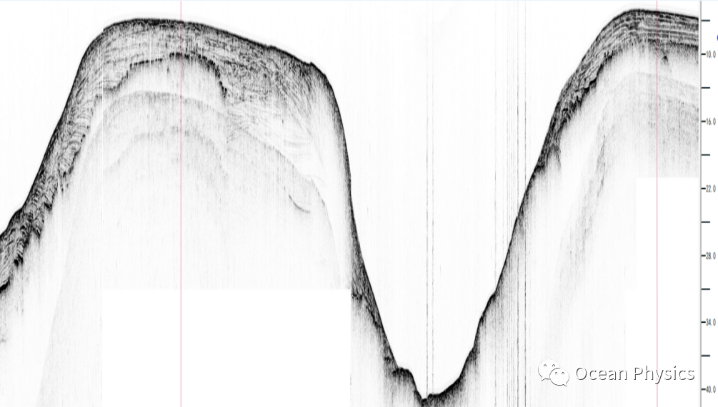

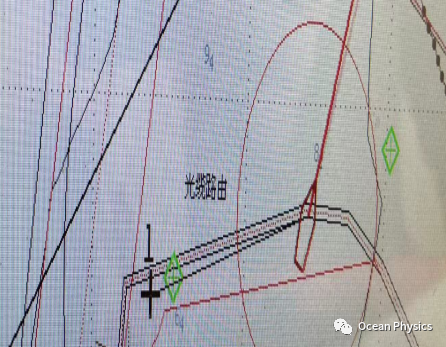

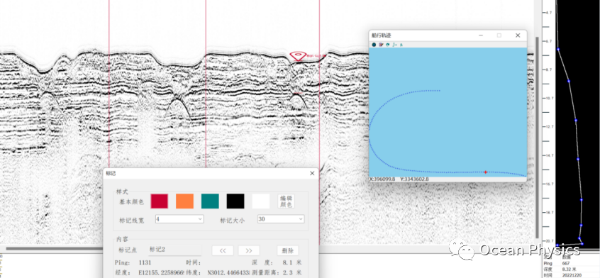

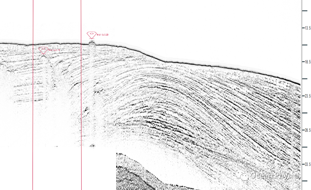

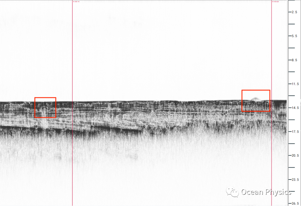

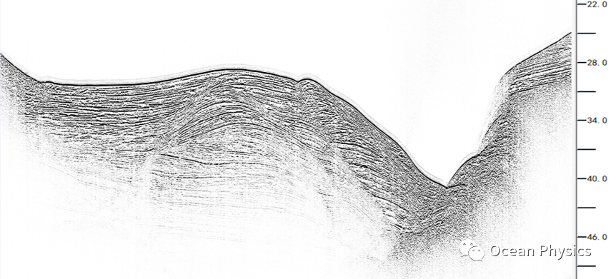

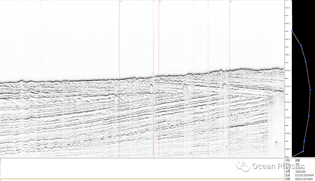

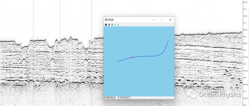

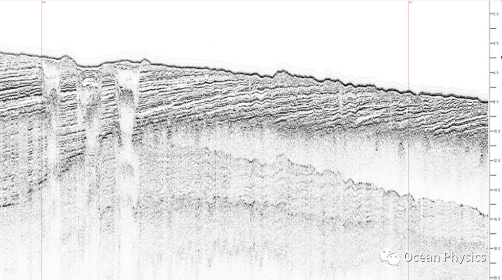

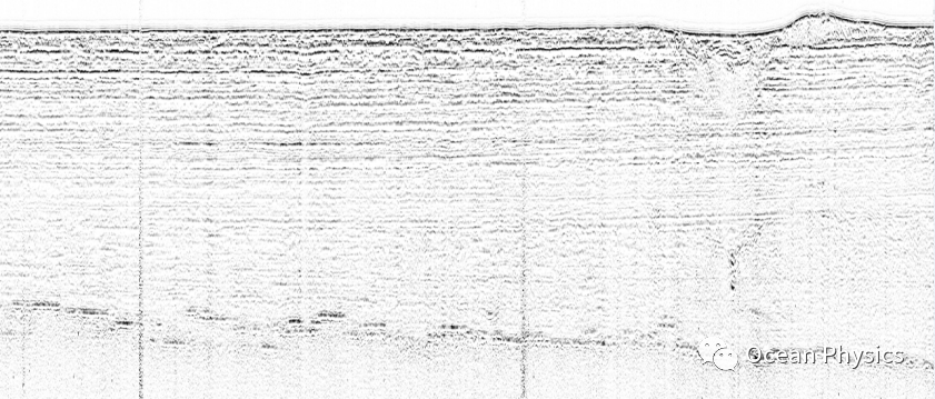

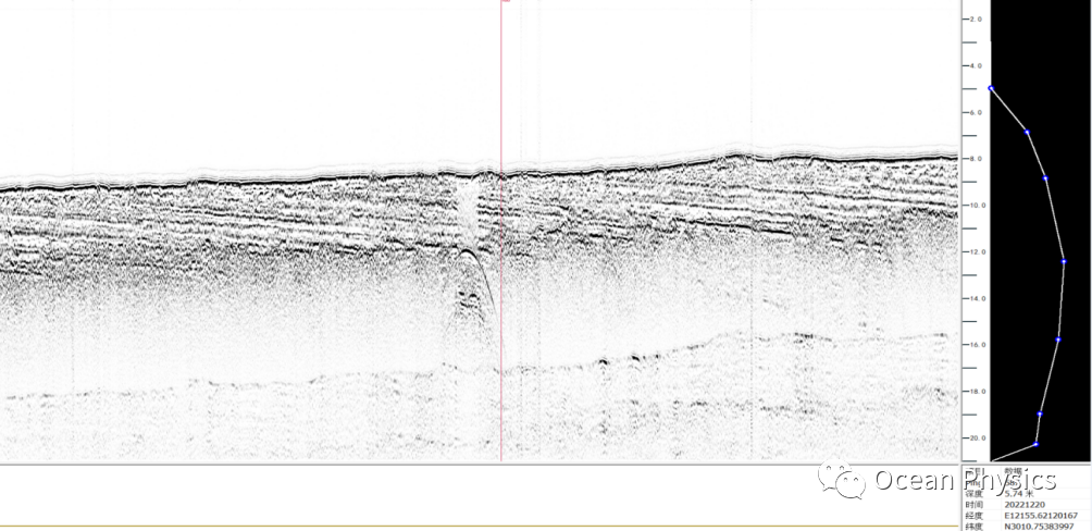

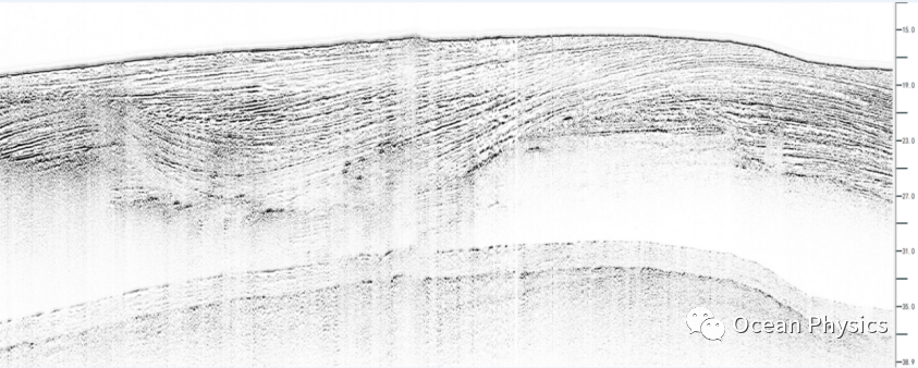

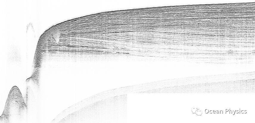

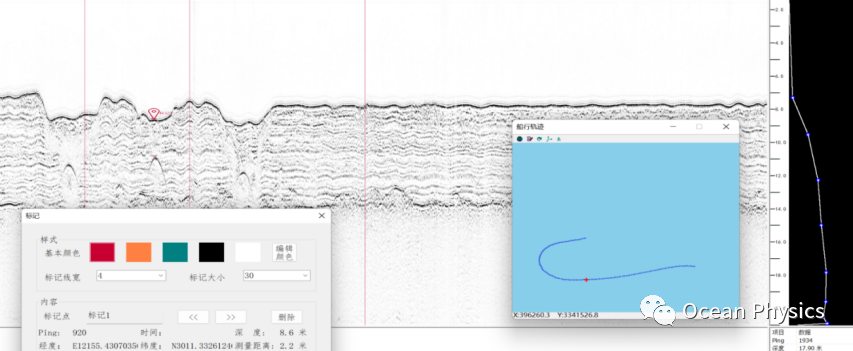

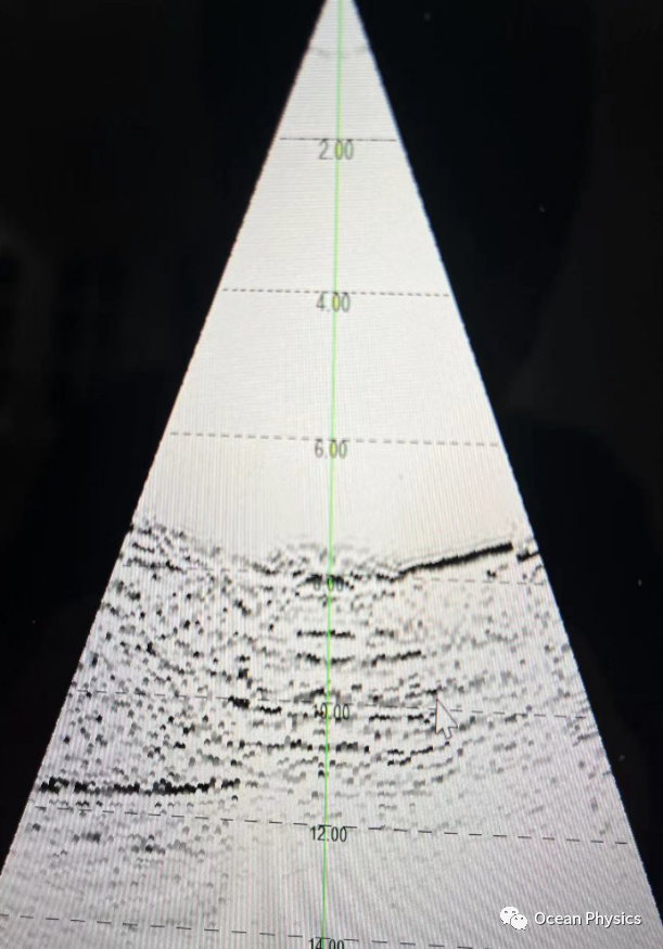

即便是地形起伏剧烈的海底,底跟踪毫无压力 疑似贯穿地层的施工桩孔,可见清晰、连续的地层产状 并排3根光缆目标测量结果如下: 2 水管和油管的测量 3 地层采集作业 同时对于附近地层进行采集作业,附近表层底质偏硬,呈现的二维剖面图如下所示:

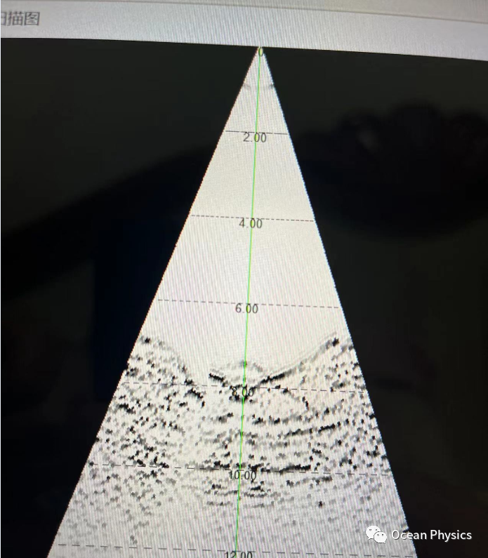

返航过程中同时对于地层和目标进行了横向扇面快速扫描,数据可用于后期3D成图成像,实时三维图团队还在努力完善中。
