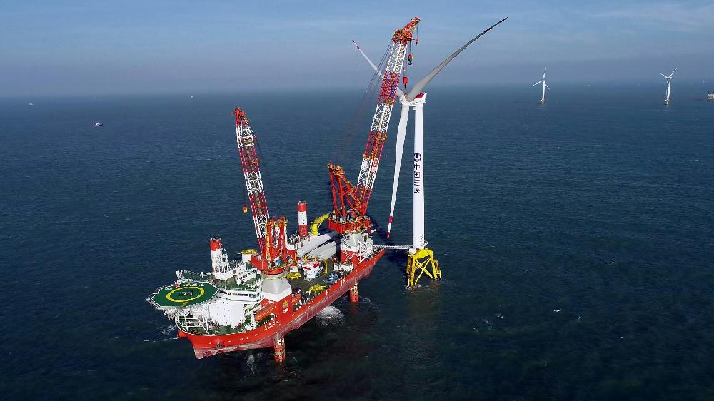

海上风电勘察,图片来自网络

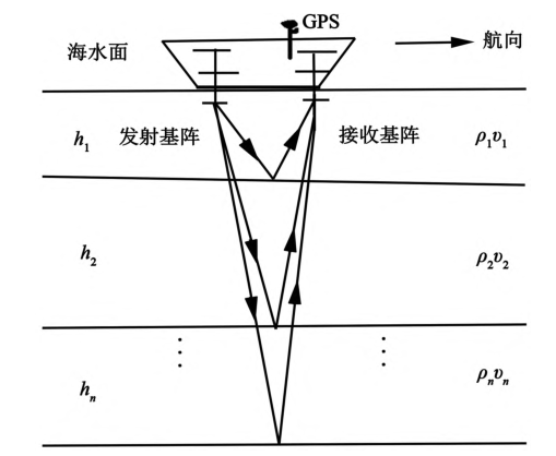

浅地层剖面法与陆上地震勘探法原理类似,主要通过换能器(震源)将控制信号转换为不同频率的声波脉冲信号向海底发射,该声波在海水和各沉积层间传播的过程中遇到反射界面,又反射回换能器被转换为模拟或数字信号后记录下来,并输出为能够反映地层声学特征的剖面记录。在不同的介质中,声波的传播速度不同。声波传播速度主要与介质密度、压强等有关。把海水与海底下沉积地层看作一个近似水平层状模型,海水作为第一种介质,它的密度为ρ1,声波在其中传播的速度为υ1海底下的沉积地层存在多个界面,各沉积地层的密度和声波在该层中的传播速度分别为ρ2、υ2…ρN、υN。当声波向下传播时,一部分在分界面处发生反射,另一部分沿法线方向继续向下传播,在下一分界面处发生反射和透射,如图1所示。其反射强度与地层的反射系数R有关。各地层的反射系数的计算公式为
当两种介质的反射系数较大时,接收到的反射信号就比较强,反之则比较弱。因此,接收到的反射信号携带了水下地层大量有用的地质信息。通过观测记录并分析海底沉积物对于声波的反射,可以了解沉积物的地质属性,并可以直观地识别地层的地质构造。
图1 浅地层剖面法工作原理示意图
浅地层剖面法的探测深度通常为几十米,探测深度与发射器声源级、信号频率、海底面反射系数、地层含砂量等有关。一般情况下,探测海域水深应大于10m;当水深小于5m时,由于干扰较多,使分辨率下降,信噪比降低,因此,难以取得较好的探测效果。

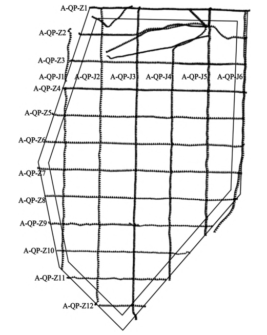

⒈测线布置
根据GB51395-2019《海上风力发电场勘测标准》的要求和勘察目的,本次浅地层剖面法主测线沿拟建风机主排列方向、按间距约1300m东西向平行布设测线,测线至测区边界两侧各延长500m,共布设12条主测线,主测线总长约95.9km。
检查线大致垂直于主测线呈南北方向、按间距约1800m平行布设测线,共布设6条测线,检查线总长约68.8km。测线布设示意图如图2所示,测线总长为164.7km。

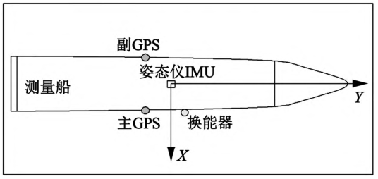

SES-2000浅地层剖面仪采取在船侧固定安装,同时完成单波束水深测量和浅地层剖面测量。安装方式如图3所示。
图3 SES-2000浅地层剖面仪安装方式示意图
在正式测量作业前,量取GPS、IMU、T20-P换能器之间的偏移距离,正确连接好仪器后,分别采用不同的扫宽量程、TVG增益值和航行速度,在工区进行测试以选择最佳的工作参数,保证数据质量最佳。本次勘察过程中,确定的采集系统工作参数:一次发射频率为100KHz,二次发射主频为6KHz,发射信号功率为80kw,发射信号频率每秒15个脉冲信号,航速保持在5节左右。对于异常海域,若有必要可加密测线布设,保证测线密度能够满足控制整个工区海域地质勘察的需要。

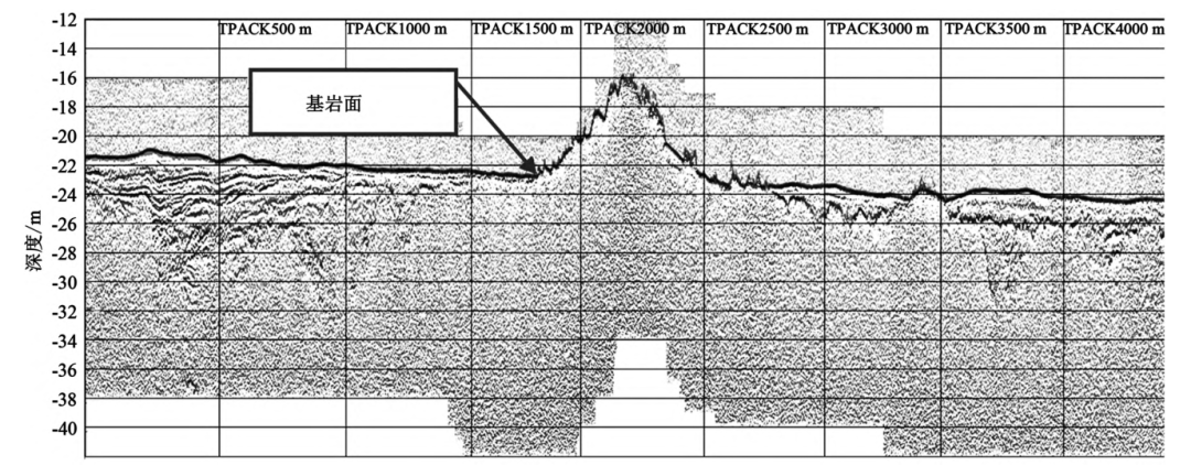

基岩反射界面反射能量较强、同相轴清晰、连续性好,有一定起伏,在工区有效调查深度内均发现有明显基岩面强反射(如图5所示);

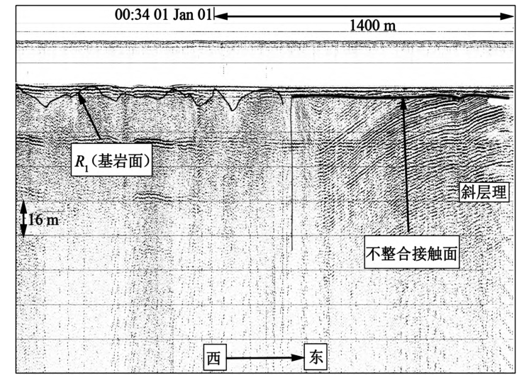

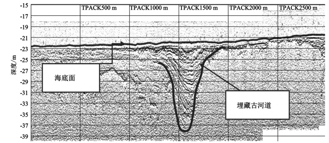

古河道是由于第四纪时期海平面的巨大升降变动而形成,海平面下降近岸陆架裸露成陆地,河流下切侵蚀,当海水再次侵蚀时,河流隐藏在海底,河谷和河床沉积物和两侧岩土性差异,在浅地层剖面记录上可见明显“凹”形反射;工区海域内埋藏古河道发育较好,较多剖面图上存在疑似古河道形态,古河道两侧是倾斜反射结构,底部最大深度约19m(如图4所示);推测测区东南侧有斜层理发育,剖面图上反映为同相轴清晰且连续性好,在倾斜处同相轴错断(如图6所示)。

⑴在工区海域的南侧、北侧及中部部分区域均可见有明显的基岩反射特征,由典型剖面图像(图5)可以看出。其中,南侧和北侧区域的基岩出露出海底面2~8m,工区海域中部探测到的基岩埋深为0~20m。总体上来说,基岩埋深较浅,基岩的分布范围见图7。整体上看,基岩在中部区域处于埋藏状态,南北两侧基岩出露出海底面。
⑵埋藏古河道主要分布在工区海域的中部以南区域。埋藏古河道自区块中部靠西的位置呈现NW—SE走向,至南部出露的基岩周围,分为多个走向,宽度为550~1800m。古河道分布区域如图7所示。古河道顶界面埋深为0.5~1.1m,底界面埋深大部分为2.8~19.0m,部分区域(浅剖测线A-QP-Z8)河道向下侵蚀较深,最大深度超过19m,分布如图7所示,典型剖面图像如图4所示。
⑶发现工区海域东南侧(图7)有疑似因历史地质活动而受应力作用发育较为明显的斜层理、“凹”形层理,该层理与上部界面呈角度不整合的接触关系。与该区域相近(距离约400m)的钻孔(AK10)在90m深度内未见基岩层,因此,怀疑该区域基岩埋深变大。斜层理分布区域如图7所示,典型剖面图像如图6所示。
