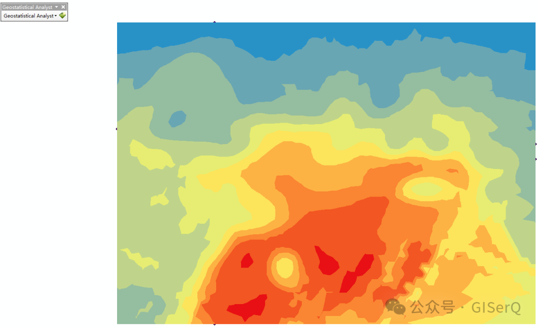

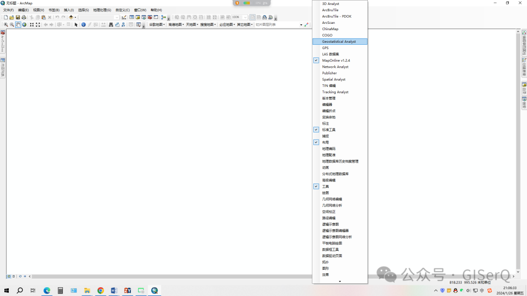

1. 右键ArcGIS工具条,勾选Geostatistical Analyst模块,这里以温度数据为例

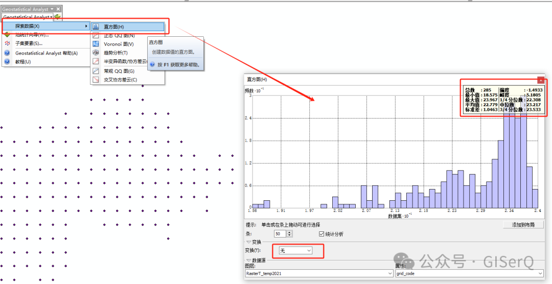

2. 先判断数据是否呈正态分布,如果不是,对数据进行变换使其尽可能呈现正态分布。可以根据正态QQ图和直方图来判断数据是否呈正态分布,比如直方图,选择【Geostatistical Analyst】—【探索数据】—【直方图】。在直方图提供的汇总统计数据中,如果数据服从正态分布,则平均值与中值类似,偏度应接近零,并且峰度应接近 3。
如果偏度和峰度离正态的值偏差很大,则可以对数据进行变换,使其尽可能呈现正态分布。

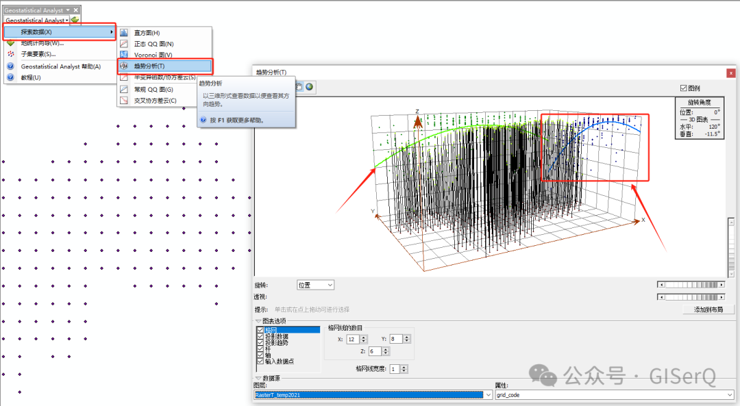

3. 接着对数据进行【趋势面分析】。选择【Geostatistical Analyst】—【探索数据】—【趋势分析】,可以看到在x和y方向存在明显的二阶趋势,注意在做克里金分析的时候剔除,如果原始数据在这是平的,并没有像示例数据这样的曲线,在后面的操作当中就不需要进行剔除二阶趋势。

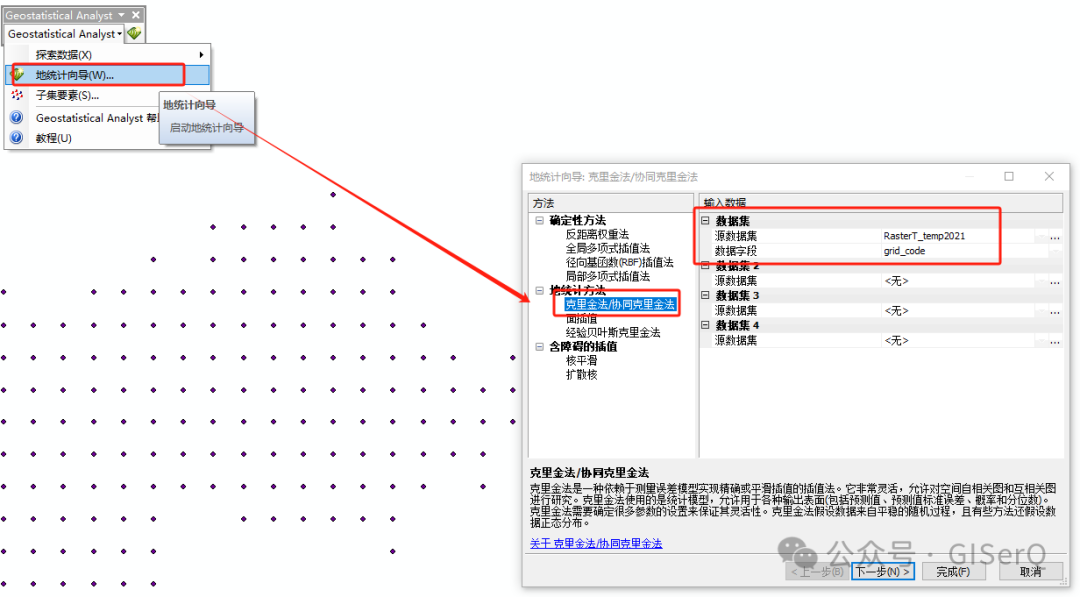

4. 接着进行克里金插值,选择【Geostatistical Analyst】—【统计向导】

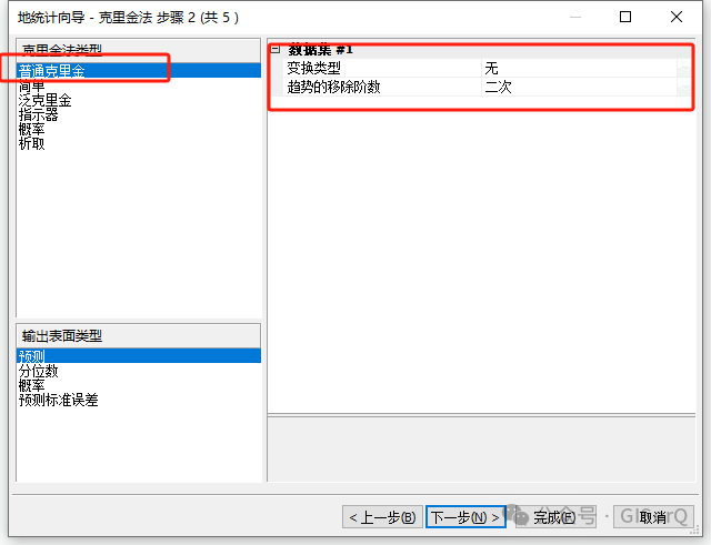

5. 接着点击下一步,如果在步骤2中对数据进行了变化,这里就要选择【变换类型】,如果没有则选无,【趋势的移除阶数】,因为步骤3中发现趋势面存在二阶趋势,因此这里选择去除。

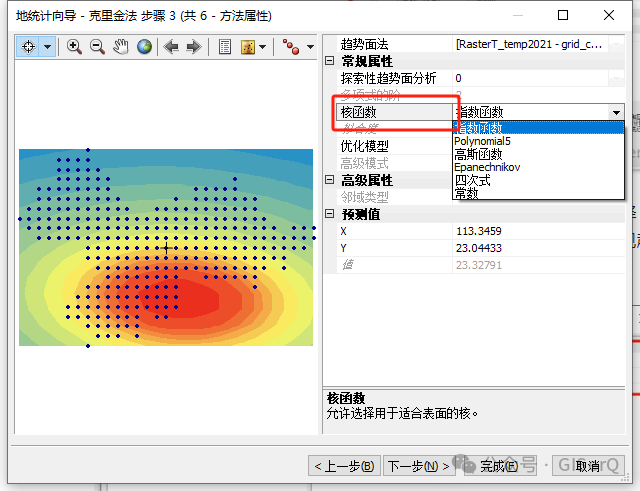

6. 接着下一步,这里要注意【核函数】的选择,常用的主要有指数函数和高斯函数,可根据数据情况和结果精度来选择。
7. 下一步,这里注意【各向异性】,可选为True,参考各向异性的解释,在插值时考虑各向异性通常会使得结果更加准确。
现在仍有很多学者在空间插值方法上考虑各向异性不断改进插值方法以提高其精度。

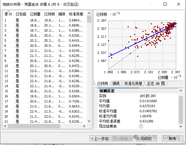

8. 下一步默认,然后就是插值的误差结果。可以看一下各项指标,评估一下插值的精度是否满足要求,这里的插值验证是采用交叉验证的方法进行的。

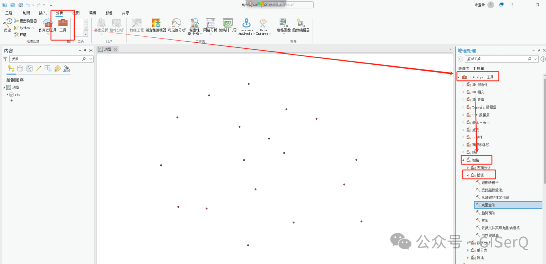

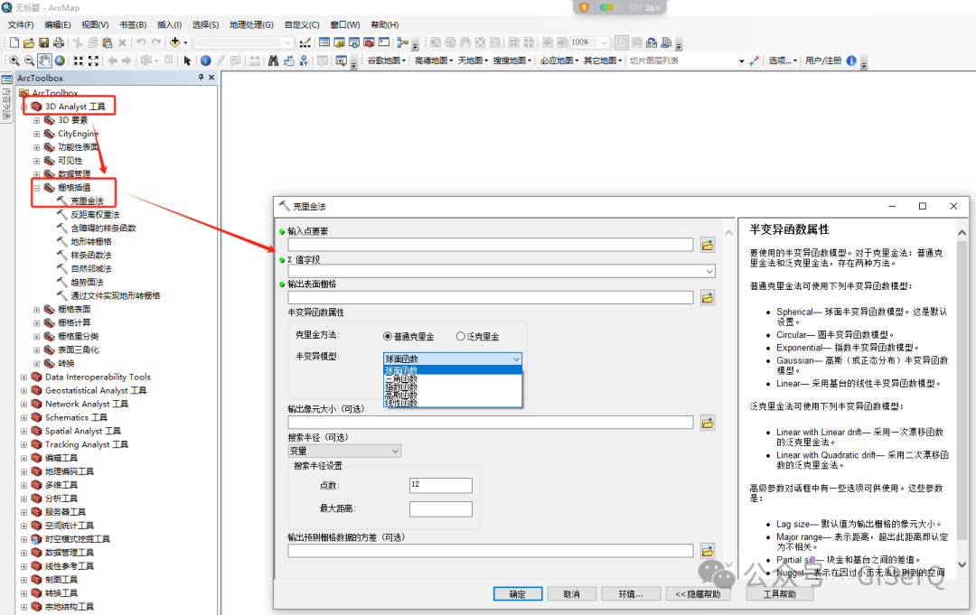

如果觉得只是想进行空间插值,不想查看中间的过程,可以直接在工具箱的【3D Analyst】--【栅格插值】工具中进行空间插值,如下图:

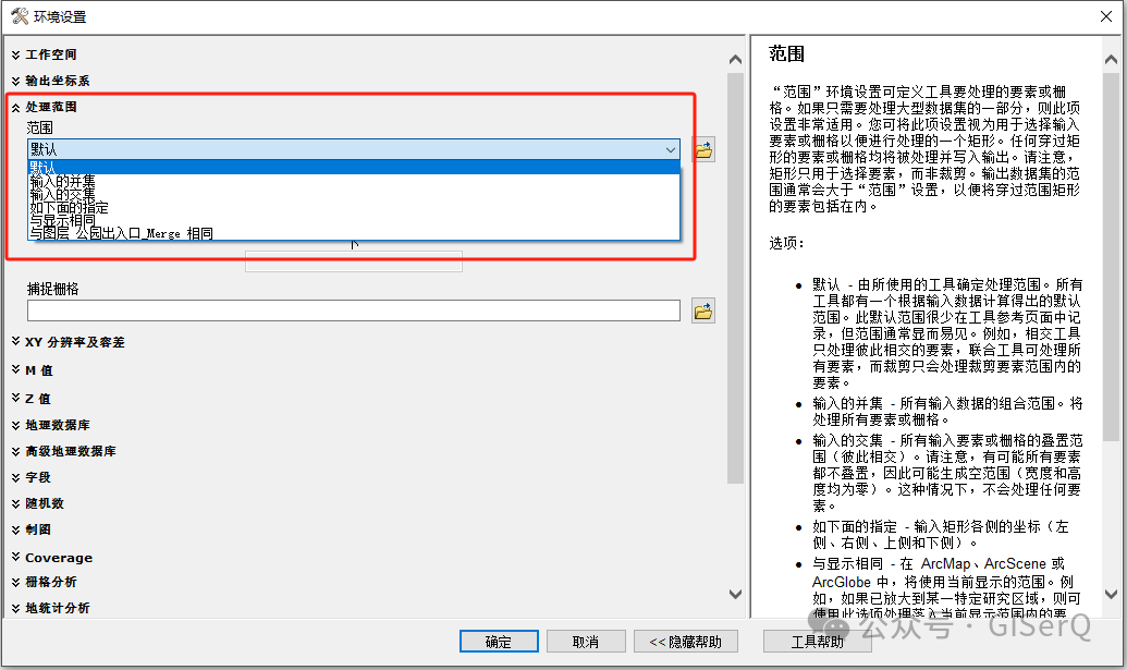

如果有时候插值结果不能完全覆盖研究范围,可以在【环境...中选择【处理范围然后选择研究区范围即可。
在ArcGIS pro中也是同样的操作:

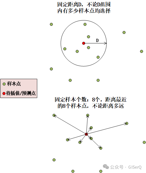

【注】:在插值过程中,参数设置一般如上面的,大部分保持默认就行。空间插值多是基于地理学第一定律,即空间位置越近,属性越相似,这就涉及到了邻域搜索和计算。一般分为固定距离和固定样本数法,固定距离即选择在待插值点固定范围内的所有样本点,对待插值点进行拟合预测;固定样本数即选择与待插值点距离最近的固定个数的样本点来拟合预测待插值点的值,如下图。
当然,也有学者研究了可变距离和可变样本数的邻域搜索策略,以及其他的邻域搜索和插值方法。之前做过一段时间的邻域搜索策略的研究,这也是一个很好的研究方向,感兴趣的可以深入研究一下。
