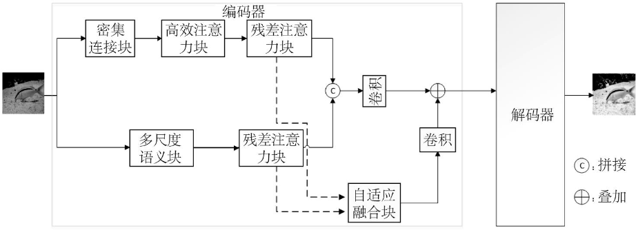

这里主要讨论基于双通道的水下图像增强卷积神经网络模型的主要结构、损失函数、激活函数等的选取。模型主要结构如图1所示:输入是原始水下图像,输出是增强后的图像。编码器模块是双通道结构:水下图像细节提取模块和水下图像高层语义提取模块。细节提取模块分为两个模块:密集连接模块和高效注意力模块。高层语义提取模块就是多尺度高层语义提取模块。然后,引入了残差注意力模块和自适应融合模块优化特征,将优化后的特征送入解码器进行清晰图像的重建。解码器采用卷积激活串联结构。
图1 模型主要结构

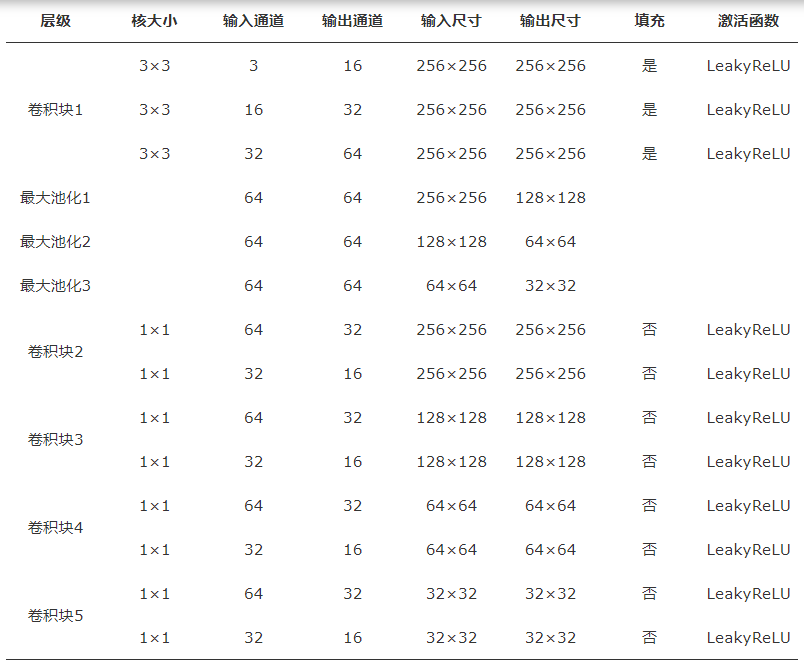

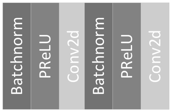

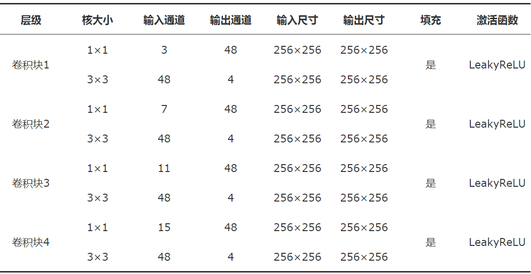

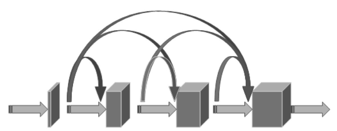

密集连接是2017年Huang等提出的一种全新网络连接方式。为了最大化网络中所有卷积模块和相关层之间的信息流,将所有卷积模块两两之间都进行了连接,使得网络中的每个模块都接受其前面所有层的特征作为输入。由于网络中存在大量密集的连接,故将这种网络结构称为DenseNet。这里提出的结构吸取了其主要思路,各个卷积模块之间采用密集连接的方式,这样既实现了前面卷积模块提取出来特征的复用,而且一定程度上减轻在训练过程中梯度消失的问题。每一个卷积块都会提取到图像的细节特征,这些细节特征在网络的后向传播中,由于采用密集连接的方式,并不会被丢弃,而会被不断地重复利用,使得每一个卷积块都可以发挥最高效的作用,可以全方面有效提取水下图像的细节特征。采取的密集连接块如图2所示。一共包含4个提取细节特征的卷积块,每个卷积块的结构如图3所示。具体参数如表1所示。
图2 密集连接块
图3 卷积块结构
表1 密集连接模块主要网络参数

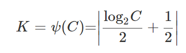

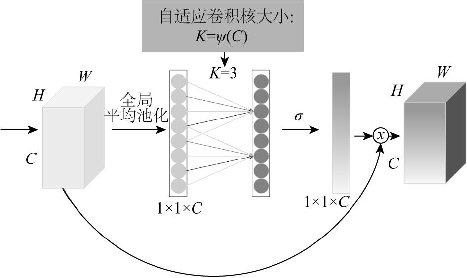

注意力机制是深度学习中改善模型提取特征的一种优化方法,其实现形式多种多样,采用高效通道注意力机制,让网络在优化的过程中,自适应地关注密集连接网络提取的不同特征的权重,从而更好地提取水下图像的细节特征。采用2020年Wang等提出的高效通道注意力模块,该模块避免了降维,有效实现了跨通道交互。具体细节如图4所示,其中H、W分别为特征的高度和宽度。通过卷积激活操作将密集连接的输出19通道转换为64通道,故高效通道注意力模块的输入通道也为64。该输入特征经过全局平均池化,得到每个特征的池化值,然后采用式⑴计算出一维卷积核大小为3。
 图4 高效通道注意力
其中,C为输入的通道数,K为一维卷积核大小,取最近邻的奇数。
通过该卷积核在1×1×64的特征上滑动,得到具有跨通道特点的新的相同维度特征,然后经过Sigmoid函数σ将特征的大小映射到0到1之间,最后与原始特征进行相乘,得到带有权重的高效通道注意力特征。所以高效通道注意力机制网络的输出为:
其中,Fc为通道注意力前一阶段输出第c通道的特征,Fc(1)表示通道注意力模块的输出;AvgPool为平均池化操作,参数为1;Conv1d为一维卷积,参数为:输入通道数1,输出通道数1,核大小为3,没有偏置参数;σ表示Sigmoid激活函数。

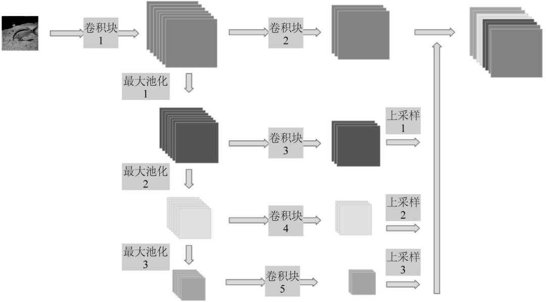

解码器中的第2个通道分支多尺度高层语义提取模块如图5所示。
图5 多尺度高层语义提取块
原始水下图像首先经过卷积激活操作得到64个通道的特征图,然后经过3次下采样(池化)操作得到不同尺度大小的特征图,经过下采样后的特征丢失了大量的细节信息,每个尺度的特征接着经过卷积激活操作进行特征通道数的转换,既丰富了深度语义信息的提取,又方便了上采样操作后特征的融合,最后将不同尺度的特征在通道维度拼接,得到带有高层语义特征的一组特征图。具体操作细节如表2所示。图5中上采样1、上采样2和上采样3的尺度因子分别为2、4、8。
表2 多尺度语义提取块网络参数

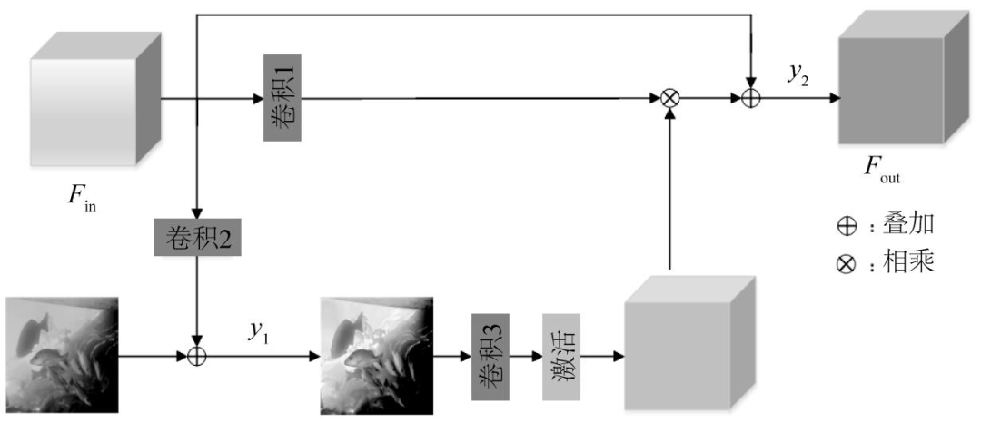

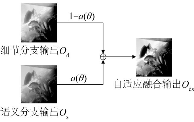

残差注意力模块和自适应融合模块分别如图6和图7所示。网络前期特征提取的水下图像特征Fin进入残差注意力模块,经过卷积2后,特征数量从64转换为3,接着与原始水下图像进行像素上的叠加,弥补了前期网络在传播过程中丢失的水下图像原始信息,输出y1一方面会流入图7所示的自适应融合模块进行特征的融合,另一方面会流向卷积3和激活(Sigmoid)得到带有权重的特征图,该特征图和前期提取特征Fin进行叠加,得到优化后的输出特征图y2(Fout)。
图6 残差注意力模块
图7 自适应融合模块
如图7所示,细节分支输出为Od,多尺度语义分支输出为Osaθ)为特征的自适应权重参数,自适应融合输出为Ods。则输出Ods表示为:

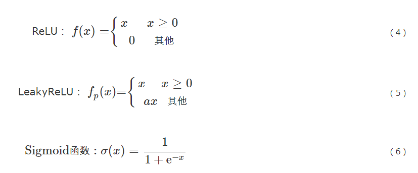

常见的激活函数主要有修正线性单元(ReLU)、带参数的修正线性单元(LeakyReLU)和Sigmoid函数(图5中的σ),如式⑷~⑹所示。
其中,x代表特征图上任意点的位置,a是可以学习的参数。采用带参数的修正线性单元(LeakyReLU),可以避免当x为负数时,梯度为0,相应参数无法被更新的现象发生。注意力机制中权重特征图的计算采用Sigmoid函数。

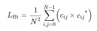

⑶图像的复频域损失:用来计算被增强后的图像I和清晰的真实图像I*分别经过快速傅里叶变换后所提取的复频域特征之间的损失。
假设通过网络后输出图像I的快速傅里叶变换后复频域矩阵为A,真实值图像I*的快速傅里叶变换后复频域矩阵为B。令A-B=C,cij表示复频域矩阵C中的元素。则图像的复频域损失定义为:
其中,Lfft表示复频域损失,0≤i,jN−1,且取遍0到N−1之间所有整数,cij*表示cij的共轭复数。

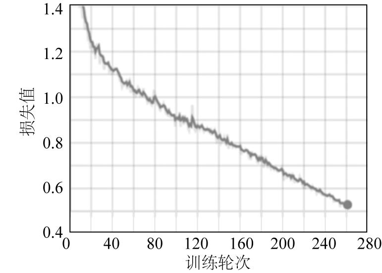

为验证文中所提出的水下增强网络算法的有效性,设计并进行了对比试验。试验使用PyTorch深度学习框架搭建网络模型、数据处理模块、训练模块和测试模块,所使用的计算机基本配置为Inteli7-CPU、64GBRAM和NVIDIAGeForceRTX2060GPU。深度学习网络训练过程中使用的批尺寸为2。开始训练前,将图像大小统一到256×256,并对数据进行增强以提高网络的泛化能力。试验中的数据集为UIEB数据集,该数据集收集了大量真实水下场景中拍摄到的图像,一共890对,选取该数据集挑战集中60张留做训练好的模型的测试集。训练网络模型参数过程中训练集和验证集的比为73,训练过程中的网络损失函数优化如图8所示,损失函数值在训练过程中虽然有小幅度波动,但总体在减少,说明增强图像正在逐步逼近真实水下图像,没有出现梯度爆炸导致损失值突增的现象,网络结构具有一定的可靠性。
图8 损失函数值随训练次数的变化

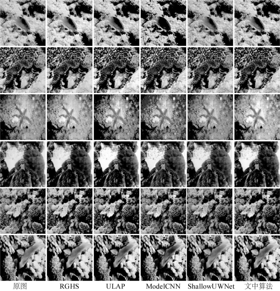

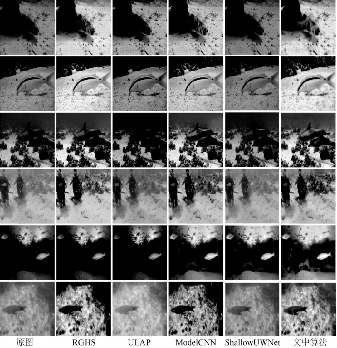

在进行主观视觉效果分析时,文中方法与上述算法进行对比,对比结果如图9所示。选取UIEB挑战集中的6张图片做对比,第1列为原始水下图像,后5列分别是经过上述算法处理后的结果。从图9最后一列可以看出文中的双通道水下图像增强网络对于暗淡的水下图像具有较好的增强效果,提升了原始图像的对比度、清晰度的同时,对色偏也进行了一定的校正,改善了视觉效果。第4行和第5行虽然与其他图片有不同的背景噪声,但是文中算法都有效地去除了。而水下光衰弱先验ULAP算法对背景噪声没有很好地去除。全局直方图延展算法RGHS处理过的结果虽然对偏绿色的噪声有较好的改善,但是出现了颜色失真现象,而且从第4行和第5行图片可以看出该算法没有很好地去除偏蓝色的背景噪声。融合深度学习和成像模型的算法(ModelCNN)及完全采用深度学习方法的ShallowUWnet算法一定程度上也去除了水下图像偏蓝色的背景,但是在色彩饱和度上还有待提高。
图9 不同算法在训练数据测试集上的视觉效果图

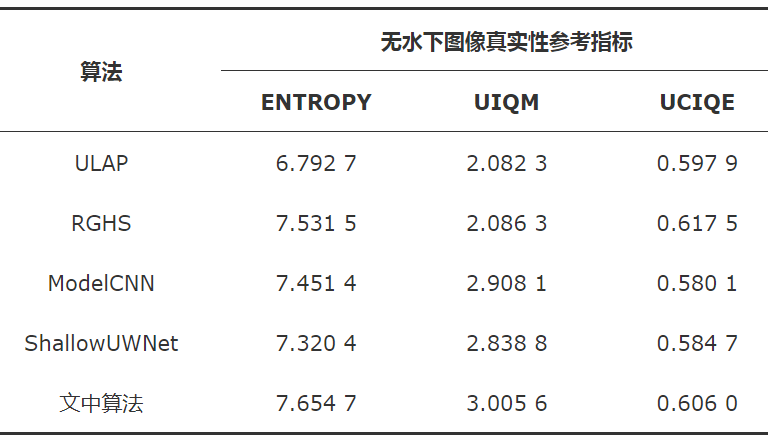

试验中采用的评价指标分为有水下图像真实值参考指标和无水下图像真实值参考指标。常用的无水下图像真实值参考指标有:
图像信息熵(ENTROPY):水下图像中包含的图像信息的丰富度,越大越好。
水下图像颜色质量评价(UCIQE):水下图像饱和度、色彩度和对比度的加权求和。值越大,图像质量越高。
水下图像质量衡量(UIQM):水下图像色彩测量、清晰度测量、对比度测量的加权求和。值越大图像品质越高。
常用的有水下图像真实值参考指标有:
图像峰值信噪比(PSNR):信号的最大功率与噪声功率的比值,数值越大代表图像失真越少,有价值的图像信息越多。
图像结构相似度(SSIM):用来衡量两张图像相似程度的指标,范围在0到1之间,越接近1代表两张图像结构越相似。
由于图6中的图片是无真实清晰图像可以对照的,故采取无真实图像参考指标进行对比。选取测试集中的图片计算各个算法增强后的平均值,如表3所示。
表3 不同算法在训练数据测试集上指标对比
可以看出:传统的相对全局直方图延展算法RGHS在UCIQE指标上排名第一,但是视觉增强效果并不理想,这是因为UCIQE是色彩、对比度和饱和度3个方面的统计加权求和,即使图片在某个方面被过度增强,导致色彩偏差,仍然可能取得较高的UCIQE得分,这点在有关文献中有被提及。文中算法的UCIQE得分在使用深度学习的算法中得分第一。另外,文中算法在ENTROPY和UIQM上成绩分别为7.6547和3.0056,分别高出第二名0.1232和0.0975。说明了文中算法是有效的。

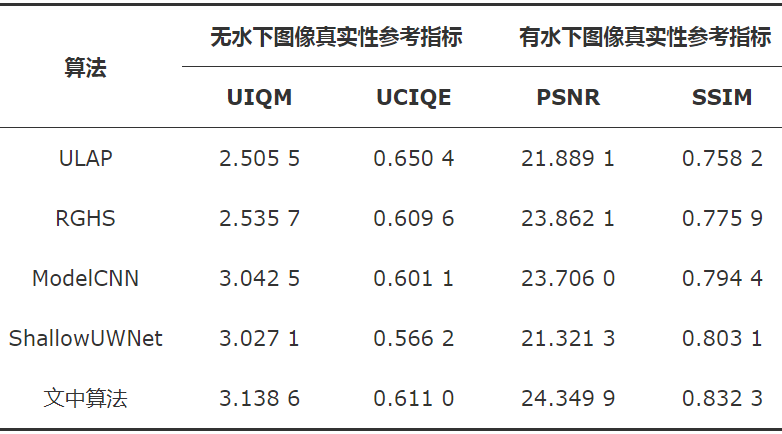

为了验证文中所提出的算法具有一定的迁移能力和通用性,在非训练数据集EUVP上选取图片进行测试和对比分析,选取6张进行效果对比,如图10所示。
图10 不同算法在EUVP数据集上测试效果图
视觉效果上,水下光衰弱先验算法ULAP和相对全局直方图延展算法RGHS在第3行的海星图像上都出现了欠增强现象,没有很好地去除蓝色背景噪声。文中算法很好地去除了该数据集中水下图像的背景噪声。客观指标上,如表4所示,水下光衰弱先验算法ULAP在UCIQE指标上排名第一,色彩丰富度最好,但是出现过增强现象。文中算法在基于深度学习的方法中UCIQE得分第一,数值为0.6110。另外,文中算法在UIQM、PSNR和SSIM指标上得分分别为3.1386、24.3499、0.8323,分别高于排名第二的算法0.0961、0.4878和0.0292。综上所述,文中的水下图像增强网络在非训练数据集EUVP上取得了良好的增强效果,具有一定的迁移能力和通用性。
表4 EUVP数据集上不同水下图像增强算法对比

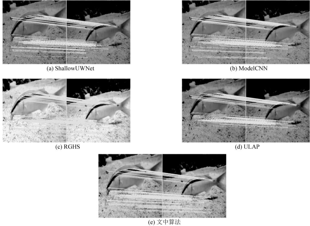

水下图像增强是水下图像预处理的关键一步,可以提供高质量的图像,提高水下机器人的视觉感知能力。图像特征点匹配是一种基本的视觉感知任务,同时也是水下三维重建、图像拼接等高级任务的基础。局部特征更完整的高质量水下图像会得到更多的匹配点数量。因此,基于GMS匹配算法,选取两幅具有重合特征的水下鱼类场景进行特征点匹配测试,在相同的试验条件下,比较不同算法的特征点匹配数量,验证文中算法的实际应用效果。各种算法匹配结果如图11所示。
图11 水下鱼类场景GMS特征点匹配

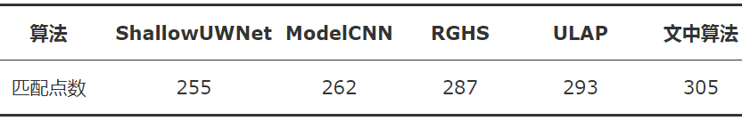

匹配点数量对比如表5所示。试验结果表明:文中提出的方法既能够有效地进行局部特征的提取和匹配,而且匹配的特征点数为305个,在对比的算法中最多,验证了算法具有较好的实际应用前景,为下一步的水下图像任务奠定了基础。

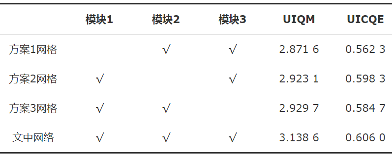

为了验证文中提出的基于图像的快速傅里叶变换复频域损失、网络中的多尺度语义提取模块和残差注意力结合自适应融合模块的作用,做了消融试验,评价指标采用UIQM和UCIQE评价指标。结果如表6所示。由表6可见:同时存在多尺度模块(模块1)、复频域损失(模块2)、残差注意力和自适应融合(模块3)的情况下取得了最高的得分,UIQM和UCIQE得分分别为3.1386和0.6060,验证了各个网络模块在提高水下图像质量上的有效性。
表6 网络结构消融试验结果

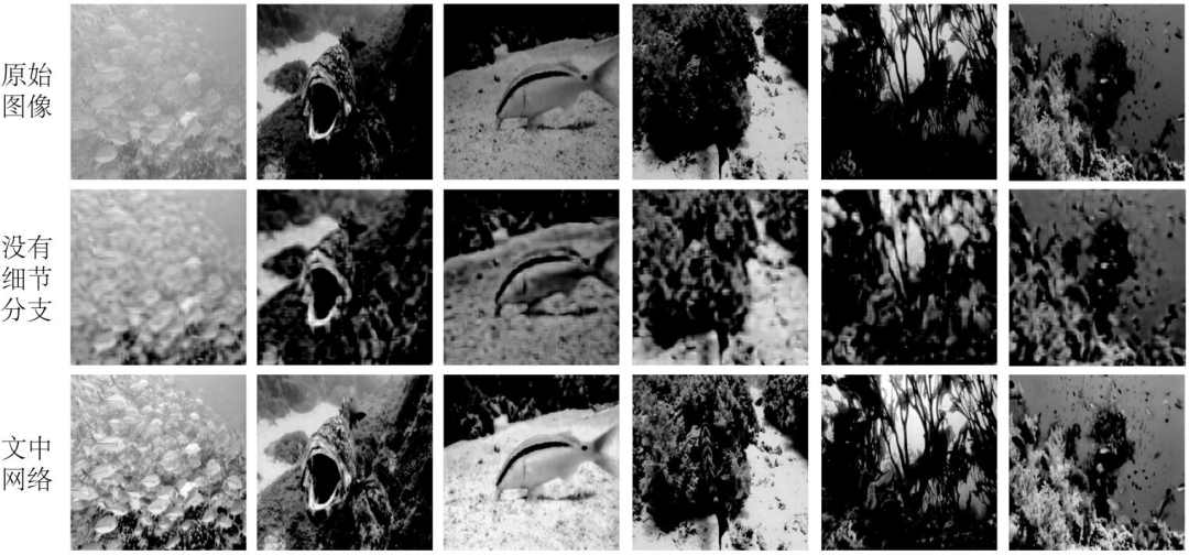

另外,为了验证网络中密集连接和高效注意力模块的细节提取功能,做了对比试验,结果如图12所示,第1行至第3行分别为原始水下图像、没有细节分支时的结果和文中网络的结果。容易得出,虽然没有细节分支时,网络也去除了水下图像的一些噪声,但是得到的结果图边缘特征模糊,色彩失真严重,缺乏水下图像较好的细节信息,从而验证了文中网络中细节分支对水下图像的细节提取起到了一定的促进作用。
图12 细节分支测试结果
