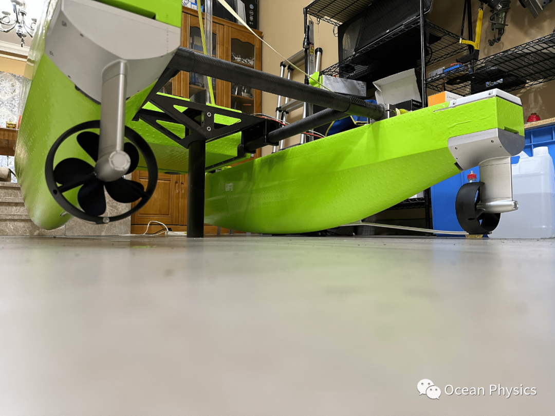

所以场景很重要,理解了场景,才能做好一条船。HydroFrog25是一艘专注于水下调查的船,应用的场景包括内陆湖泊河流,海上的浅滩港湾,如果非要去外海的话可以加一个天气的窗口,就是二级海况可以作业,三级海况可以回来。针对水下调查这个场景,我们做了如下的功能设计:
船型设计特色
采用类似于划艇的窄而长的船体,这样可以较低的推进功率获得较高的航速,细长的船体有明显的直线保持性能,这是为水下调查应用大量的循线工作而设计的。双体布置比单体船横摇小许多,首尾收敛的船体线型能减小一定程度的纵摇,虽然也扛不住大的波浪(毕竟船还是太小,我们的小目标也比较现实:二级海况还能干活,三级海况下能逃回来保命),但在穿过其他船只的尾迹时能够体会到。总之就是小测绘船也要尽量稳。
船体材料和结构
采用低密度、高韧性、轻量化的特种高分子材料(高低温-40℃120)的船体,这种材料具有环保、减震、隔热、阻燃、抗冲击的特性。虽然需要昂贵的模具制造,但产品生产的成本却相对较低,用户即便将船体当作耗材也能承受(复杂的作业环境,失误的操作,点背,不靠谱的承运方…..小船的损坏确实是常有的事)。船体多水密舱设计,部分舱段意外进水不会影响到船只的安全,即使极端情况下全部舱室被撞破而入水也不会沉没,这都得益于超轻且拒水的材料,即使结构失效,也可以作为排水体保证不沉。
材料的选用可以大大降低了船自身的重量,在标配续航电池的情况下,整个船空载自重削减到了45kg,给载荷富余出了也是45kg的重量。所以这是一个45kg+45kg的组合,基本能应对95%以上的浅水探测装备。空载自重和载荷重量达到了1:1,这也是行业内把这个比值做到了极致的一条船,因为总排水量一定的情况下,船体越轻,留给载荷和电池的重量就越多,而这两样是直接关乎这条船的功能型,所以做一条轻量的船,间接意味着就是做一条性能船。
电池和推进器
标配两块大容量防水电池(IP67),电芯采用的松下的18650电池,这种电芯可以有效的抵御穿刺和挤压,但在防水性能上欠缺,特别是过充过放的保护电路受潮的情况下,所以在设计上我们采用了IP67级的防水壳。标配电量经济航速下五小时,最高航速下一小时,也可以按任务需求同时搭载四块电池,续航直接可以加倍。两台1.2千瓦的导管桨,虽是传统的设计但是高效可靠,正倒车加无级变速可使船原地回旋,狭窄水域会体现出优势,配合低阻力的船体,四节巡航时只需不到400瓦的推进功率。全功率时达到十节航速。推进器虽不能快速拆卸但也只需拧4个螺丝和拔一个插头就行了。
