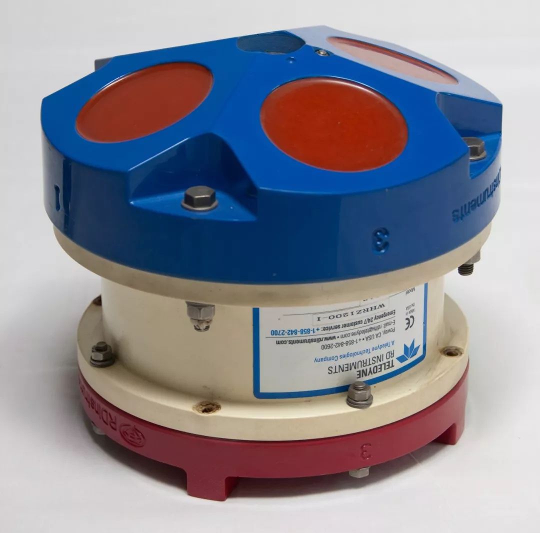

    ADCP (声学多普勒流速仪),由美国TRDI公司生产;它是利用声学多普勒原理设计的一种声学测流设备,有4个声学传感,某一类型的ADCP以一定的频率向水中发射声波信号。天然水体中一般都含有一定的细颗粒悬浮物质,声波碰到天然水体中细颗粒物质就会发生散射;水体中悬浮颗粒物不同,接收到的声强信号频率也会发生变化。通过计算ADCP频率随悬浮物移动变化的关系,去除船体移动速度,就可以得到水流速度。ADCP就是通过细颗粒悬浮物和其它物体对发射一定频率声波的反射,从而应用Doppler原理来观测水体的流速。

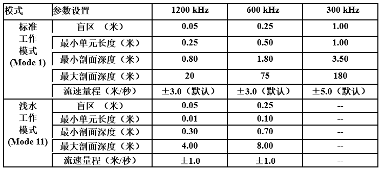

(2)参数设置
注:模式1 适合所有河流,最大流速到 20米/秒;模式11 为极高分辨率浅水模式,适合浅水低流速河流:流速低于 1米/秒,低紊流。

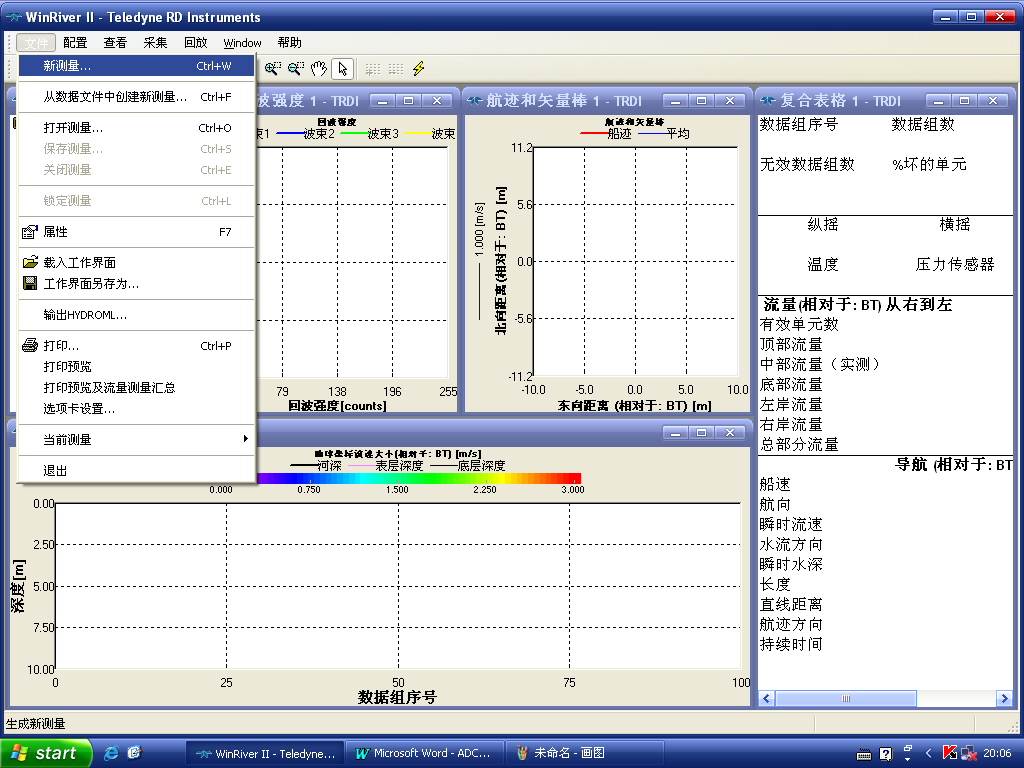

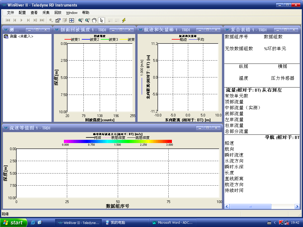

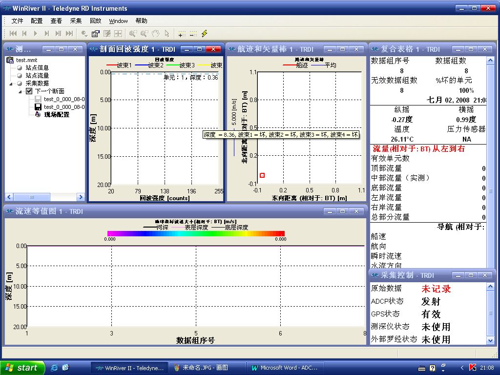

WinRiver II操作
*本操作软件主要针对河流型的1200KHz,600KHz,300KHz的ADCP进行操作
    WinRiver II可以采集ADCP、GPS、测深仪、外部罗经的数据(铁船对ADCP的罗经有干扰,应使用木船,如果使用铁船应使用外部罗经)。
     安装好硬件
     打开WinRiver II程序:

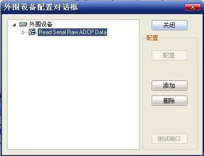

“配置”→“外围设备”→“外围设备配置对话框”对话框:
点击“添加”出现“设备选择对话框”对话框:

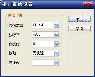

点击要添加的设备,包括ADCP和GPS(这里已经添加好了ADCP),点击“确定”出现“串口通信设置”对话框:
    将“通信端口”改成所选择设备正在使用的端口,波特率GPS为9600(ADCP也是9600),点击“确定”。继续添加所需要设备,直到添加完。点击“外围设备配置对话框”中的“关闭”。

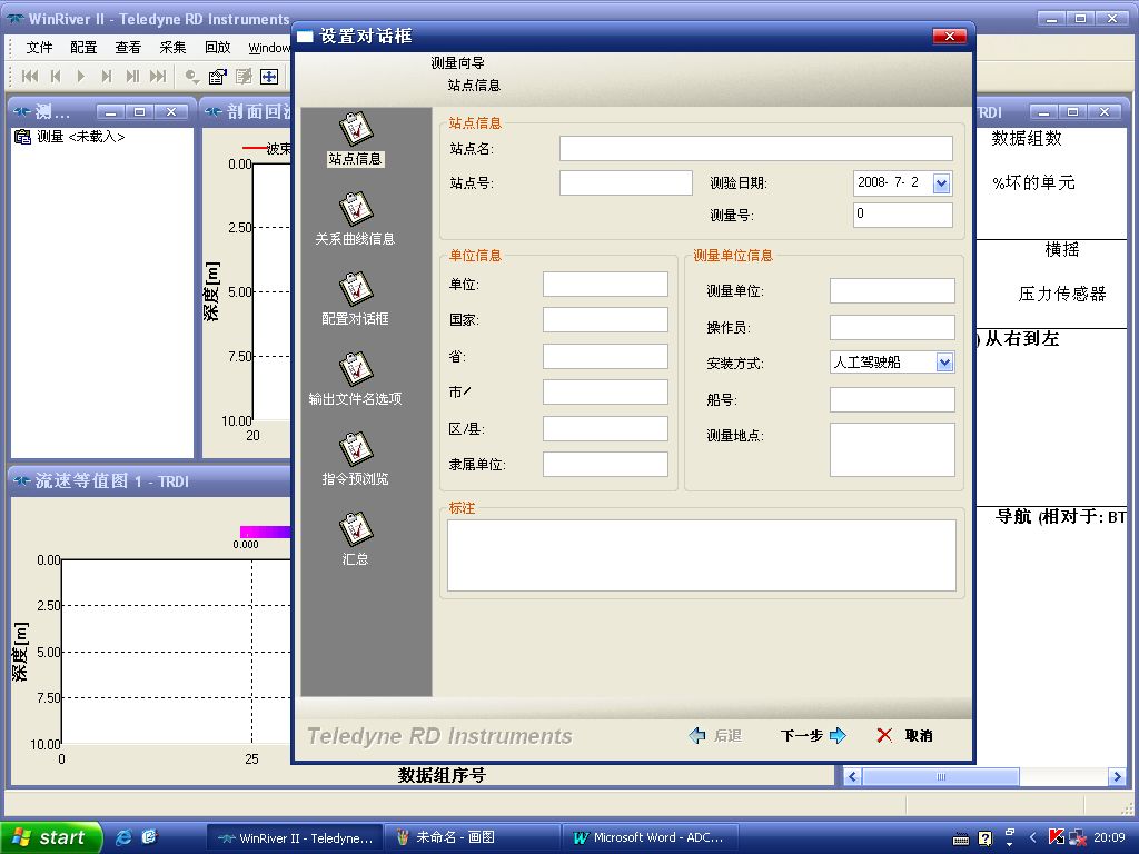

点击“文件”选择“新测量”:

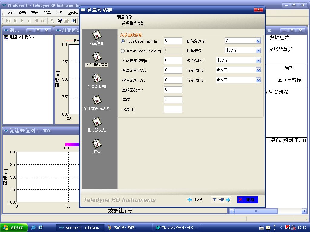

出现“设置对话框”:
添加需要的信息,点击“下一步”:

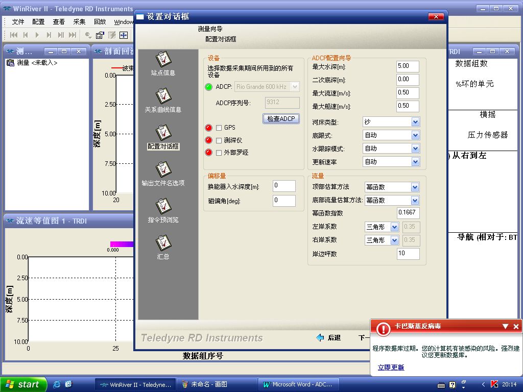

添加合适的水温,点击“下一步”:
    等待ADCP前面的指示灯变为绿色,选择GPS前面的复选框,等待GPS前面的指示灯也变为绿色。把其余参数按实际情况设置好,其中“换能器入水深度”为仪器换能器在水下深度,一般为0.5米(注意:此处单位为米,数值为正值),风浪大时可放深一些,防止ADCP传感器露出水面。“磁偏角”上海地区为-4。“二次底深”指起始水深,用于测河流断面流量,海上定点观测可以填最小水深。“底跟式”(底跟踪模式)有模式5和7两种,但这里只有模式5一种,所以自动即模式5。“水跟踪模式”选择模式1即可,填好后,选择“下一步”:

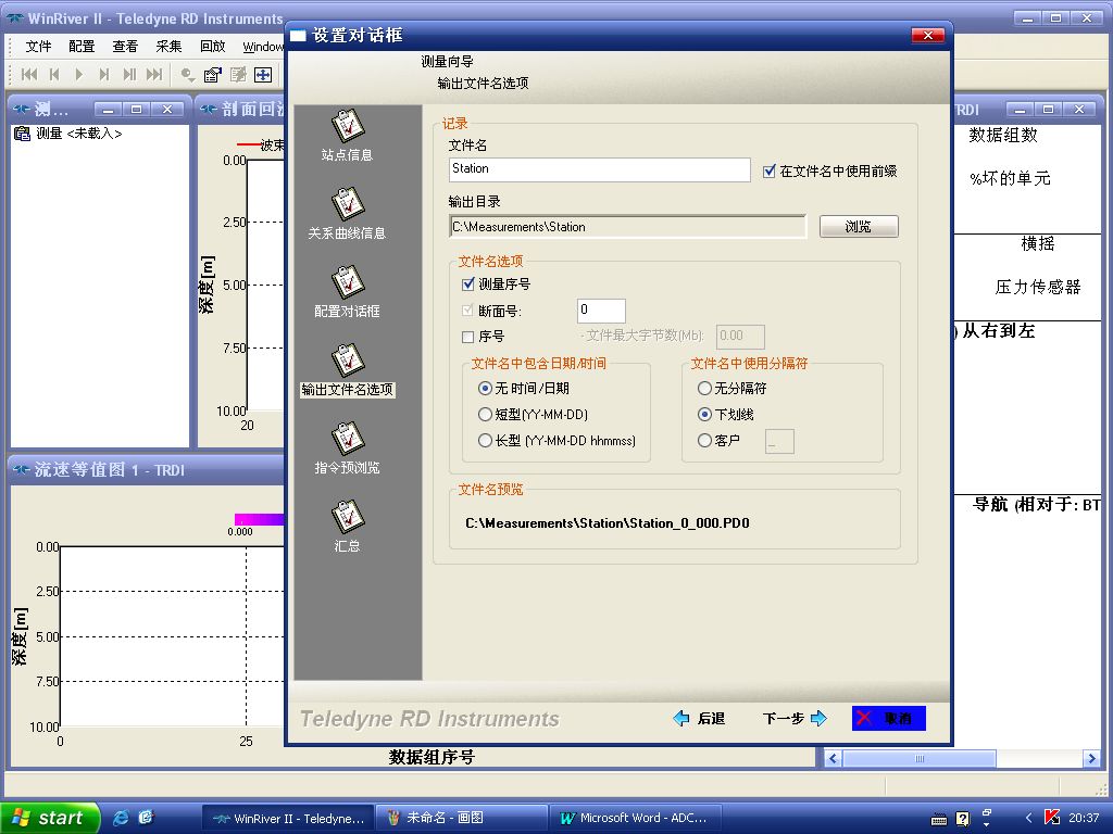

选择合适的文件名、输出目录等,选择“下一步”:

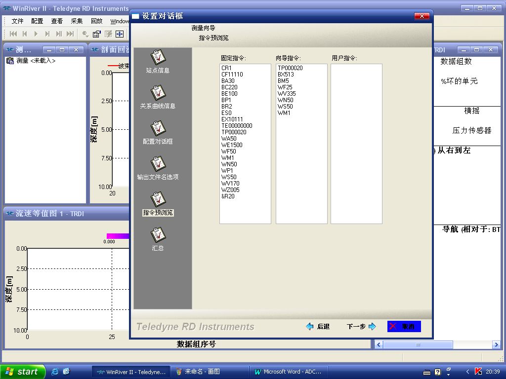

    输入合适的命令,其中如果“固定指令”、“向导指令”、“用户指令”冲突,则服从后面的,即“用户指令”命令优先。
    在“用户指令”中用到的命令有(不区分大小写):例如,在使用ADCP内部罗经情况下:
EX11111    把地球坐标改为ENU坐标;
WP4          4个水跟踪数据的平均(adcp四次发射的数据进行平均);
BP4           4个底跟踪数据的平均(adcp四次发射的数据进行平均);
WS50        Cell Size(50 cm)(ADCP-600K 要设置在30cm 以上);
WN30        层数,根据水深设定=最大水深/Cell size+2;
WF25        盲区,为25cm (600K);
ES11         盐度校准 (例如11,根据海域设定);

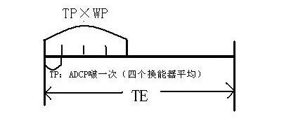

TE00001000  设置采样时间(例如10秒钟,格式为时分秒:“00:00:00.00”命令中不要带冒号和点)。默认采样时间间隔为TP×WP,因为水深不同声波反射的时间也不同,会在某一值左右不停变化。TE必须大于TP(两次发射的时间间隔)×WP(要对几次发射的数据进行平均),否则按TP×WP的实际时间进行记录。
只设置前面的就可以了,后面的默认。

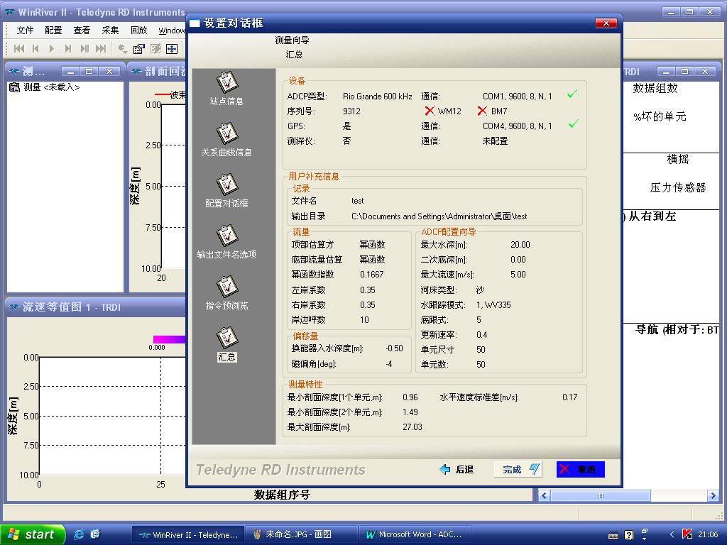

    设置好“用户指令”后点击“下一步”,出现设置的整体情况(“用户指令”里面的那些指令在这时候还没有被接受,所以现在显示的和“用户指令”中设置的不同):

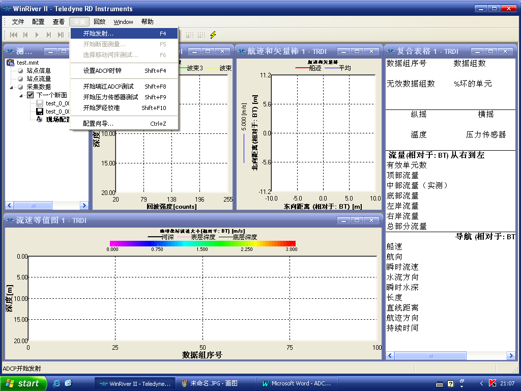

点击“完成”后,点击“采集”→“开始发射”

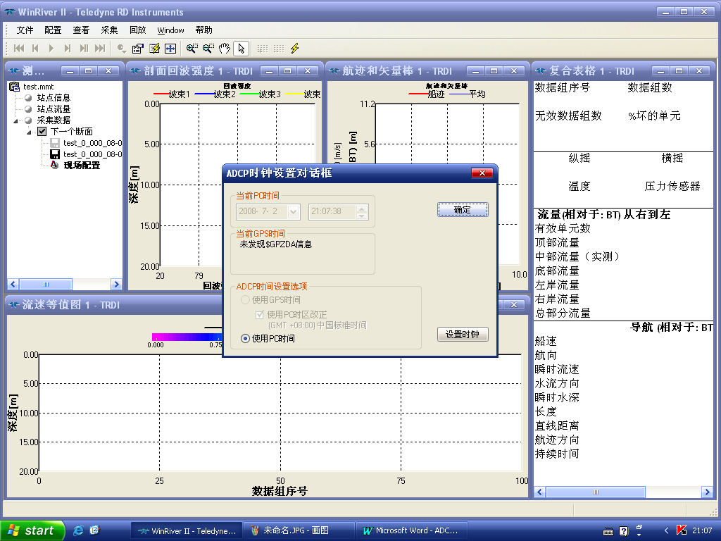

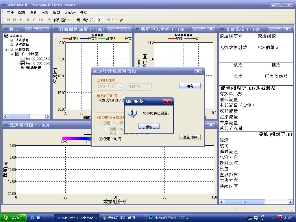

出现“ADCP时钟设置对话框”,点击“设置时钟”:
出现“ADCP时钟”对话框,后点击两次“确定”。

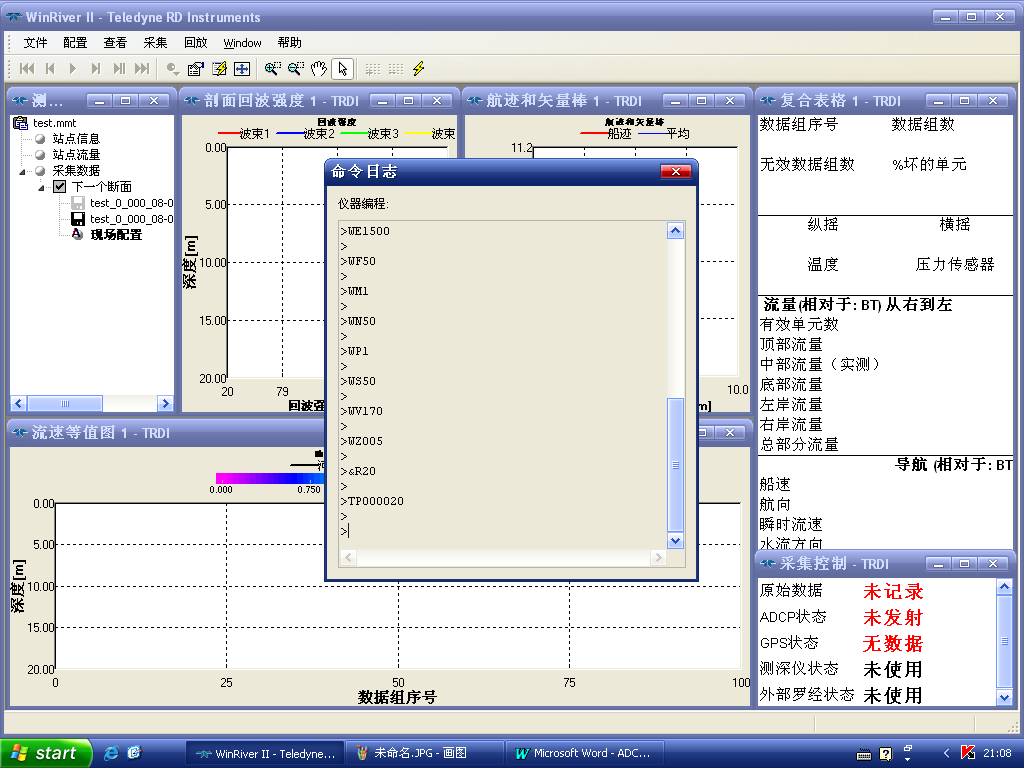

    出现“命令日志”对话框,开始执行前面设置的“固定指令”、“向导指令”、“用户指令”等。
    直到设置完成后自动结束(这时可以点击现场配置检查配置是否正确)。
点击“采集”→“开始断面测量”:
出现“开始断面测量”对话框,设置离岸距离,点击“确定”。
直到数据采集完成后点击“采集”→“停止断面测量”。出现 “结束断面测量”对话框,设置“离岸距离”,点击“确定”。
点击“采集”→“停止发射”。
