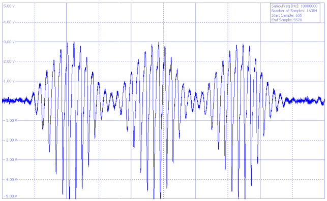

参数阵列浅层剖面仪主要用于穿透海底沉积物和探测海底沉积物结构,可以保持高频脉冲信号的波束角不变。针对深水作业,横向分辨率高于Chirp浅地层剖面仪。如图1所示,参量阵列浅层地层剖面仪在高压环境中向同一方向发射两个频率相近的初级高频初始声波信号(A1、A2)。在通过水体时,可以产生许多变换的频率,其中一个高频主频(A1)用于探测海水水深,两个主频高频之间的差频更具穿透力,用于探测海底浅层地层的内部结构。与线性浅地层剖面仪相比,参数阵列浅地层剖面仪发出的脉冲低频声波尖锐,脉冲宽度更短,脉冲频率更高,图像信号分辨率更好;因此,波束方向性较好,在信噪比较低的情况下,尖锐的脉冲声波信号更容易区分和提取海底浅层的障碍物信息,可以显示地层中障碍物界面的轻微变化。

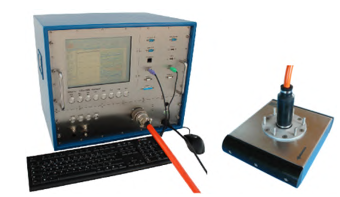

SES-2000浅地层剖面仪实物如图2所示,它在硬件、软件及性能上有很多优势。硬件优势。参量阵浅地层剖面仪以SES-2000标准浅地层剖面仪为代表,具有以下特点优势:①系统高度集成、安装轻便。参量阵系统采用一体化设计,结构稳固轻便、携带和安装容易。②操作安全。换能器通过杆子直接固定在船舷旁,安装回收便捷安全。③扫测效率提高,仪器系统可在半个小时内完成安装、调试和开始工作,作业效率高。④节约成本。测量实施对船只的要求较低,租用小渔船即可实施水上扫测作业。

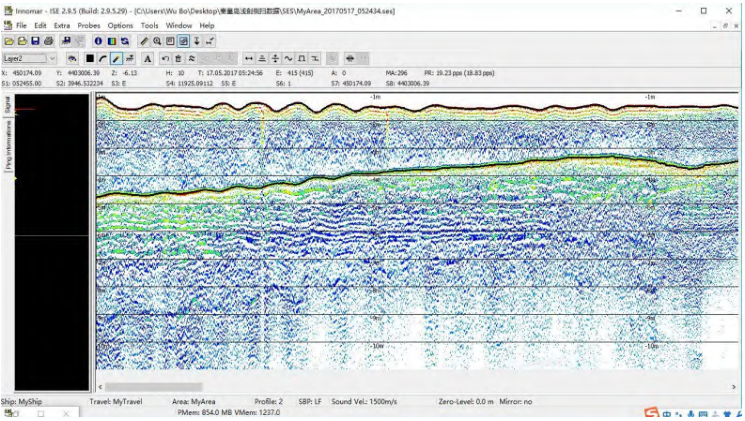

SES-2000浅地层剖面仪数据处理使用的ISE2.0后处理软件,软件可以对外业采集的水深和地层数据进行回放和处理,可以实现管线标记、地层分层提取、海底钻孔资料插入、图层的转换、海底层厚及土方量的计算等,根据不同工程项目和技术要求,对海底浅地层信息进行提取分析。ISE可以处理外业采集的两种格式数据,一种为RAW格式的原始数据,一种为定义预处理后的SES格式的数据,该数据格式可转为标准文件格式,可以在第三方软件显示处理。在海洋测绘工程中,SES格式文件常用于地层划分、水深提取及海底地层厚度的计算。RAW文件常用于管线的查找、标定、计算及海底浅地层障碍物的查找。后处理软件ISE只能加载身采集的RAW格式和SES格式的数据。
如图3所示,内业处理软件加载的SES格式数据,对海底浅地层进行分层处理,数据处理流程与一般的声学剖面资料基本相同,通过设置频带宽门限、调整时变增益、去除水体噪声、调整压缩比和平滑等参数,在高频和低频下,可以分别读取水深和海底地质数据。

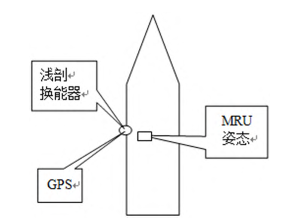

在渤海某海域锚地,该区域可能会存在的沉船、回填石等物体都已经被埋藏,无法确定具体位置,对区域内海底浅地层障碍物的探测,可以保障港口建设与规划,资源的安全有效的开发利用。这种探测往往无法精准确定障碍物的类型、埋藏状态和大致范围,所以只能对整个区域按照较小比例布线施测,然后对疑似障碍物进行加密探测,最后通过人工探摸、打捞等方式进行验证。本次测量使用的SES-2000标准浅地层剖面仪换能器安装在测量船的左舷,浅地层剖面仪换能器杆顶部固定安装定位仪器GPS,MRU3姿态传感器安装在测量船的中轴线左右。建立船体坐标系,参考点为换能器安装杆与水面交点,测量船右舷方向为X轴正方向,船头方向为Y轴正方向,垂直向上为Z轴正方向,量取各传感器相对于参考点的位置,往返各量1次,取其中值。各传感器的相对位置如图4所示。

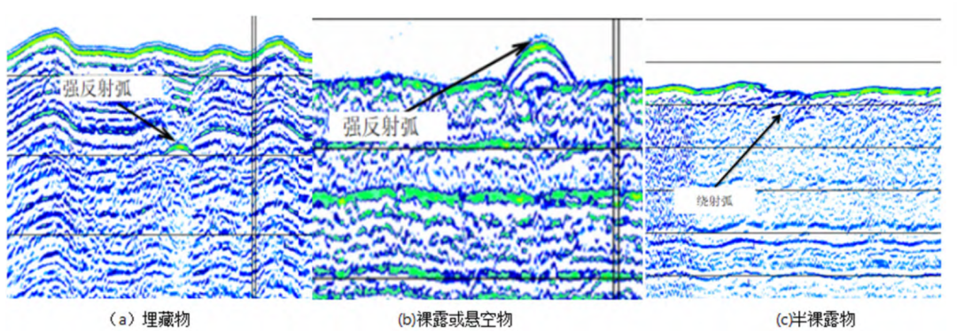

海底以下常存在浅层埋藏物,如硬质、强反射物或管道等。在扫测的锚地内主要发现的埋藏物为硬质或强反射物。硬质或强反射物密度比海底沉积物大,声波在硬质或强反射物中传播的速度也高于在海底沉积物中传播速度,如图5(a)所示,硬质或强反射物在剖面图上有明显的反射特征,掩埋状态的硬质或强反射物其反射能量比周围的海底沉积物强。当埋深很浅时,海底面的反射会和硬质或强反射物的反射产生叠加干扰;当海底为砂质海底时,海底界面的反射有可能比硬质或强反射物的反射强,在剖面记录中的绕射弧下方被海底面的反射覆盖而不易被识别。该强反射物埋藏深度在1.5m左右,目标物较小,定位标定、打捞清理难度较大。当反射物处于半裸露状态,在海底裸露较多时,绕射弧范围较大;裸露较少时,绕射范围很小;强反射物的反射强度有可能比海底界面反射强度弱,如图5(c)所示在剖面图像中只能显示出反射较强的硬质或强反射物绕射弧部分。根据剖面上海底浅层部分有明显的断层的及遇障碍物呈现不规则近似双曲线的绕射弧特点,可以作出判定。硬质或强反射物在浅地层剖面图像上有绕射弧特征和脊状特征,如图5(b)所示,裸露状态的硬质或强反射物的绕射弧呈现出中间强度高、两侧强度低、强度由上而逐渐减弱的特点。

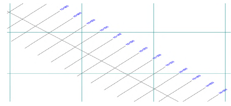

航道疏浚、码头施工等水运工程建设项目常会遭遇管线路由这类障碍物,管线经常会横贯整个施工区域。一旦破坏必然造成十分严重的经济损失和安全事故。设计施工前对管线路由的探测就显得很重要,绝大部分管线是埋藏于海底以下,这就需要使用到浅剖仪得到准确的位置和埋深,规避风险,保证工程安全。本测试在渤海附近海域对路由管线进行了探测,如图6所示,垂直于管线方向布设计划测线,测线间距50m,测量船速时,采用低船速、匀速直线航行的方法测量时船速保持在3km~5kn,匀速通过整个测量区域。

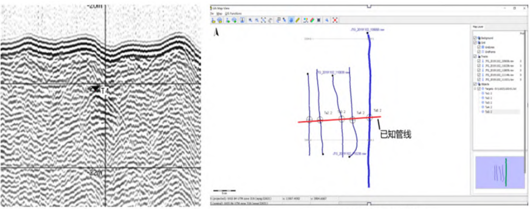

本次测量的任务是测量管道在海底浅地层中的状态,并在运行前对设备进行系统的测试和校准。声波频率设置在12kHz左右,可以完全穿透管道的埋深。由于人为和自然因素的影响,管道的赋存状态已由正常的埋深深度变为浅、裸露甚至悬空。管道的暴露对海上石油安全生产产生负面影响,存在隐患,需要准确了解管道的发生状态。海底管道等水平圆柱状体的图像表现特征呈抛物线状,即管道在剖面特征图像为燕尾状的抛物线。可以从管道反射的抛物线顶部到海床的距离确定管道的埋藏状态和深度。如图7(a)所示,根据管线反射的特征,对管线疑似信号进行标定处理,并记录埋藏管线的位置、埋深等信息。从图7(a)中可看出,管道在25m水深和0.5m左右埋地水深处反射信号较强。数据再现图像清晰地显示管道回波信号形成抛物线反射模拟信号,抛物线顶部为管道顶部,后处理软件可准确计算管道深度。结合DGPS导航定位,可同时确定管道平面位置。所有管道位置信息都在软件GIS模块中调整和显示。如图7(b)所示,将提取管线信确定各采样点管线坐标、管线姿态以及埋深等信息汇总显示在GIS模块中,可以看到较为完整的管线缩略图,形象的展示管线的概位和走向。
图7 管线位置信息示意图
