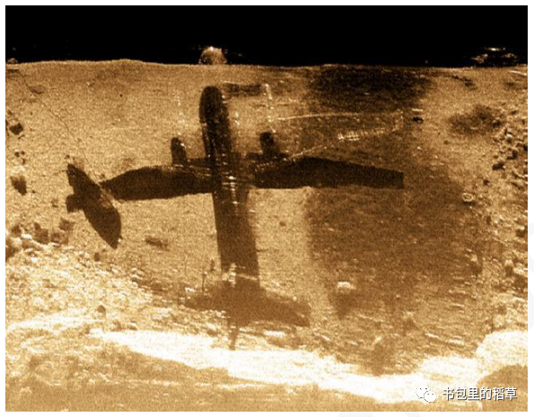

(1)侧扫声呐扫测。侧扫声呐又称地貌仪,是基于回声探测原理进行水下目标探测的,即运用海底地物对入射声波反向散射的原理来探测海底形态和目标,直观地提供海底声成像的一种设备。如下图为侧扫声纳对水底飞机残骸的成像。

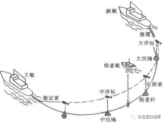

(3)扫海具扫测。扫海具扫测按扫具性质分为软式扫海具扫测和硬式扫海具扫测两种。前者适用于有概位的沉船、沉没的浮筒、沉石等小面积水底障碍物的搜寻,后者适用于新建码头前沿和港池(平坦)水域的通航前扫测。软式扫海具扫测是由扫绳及拖索组成,扫绳所挂铅质坠锤,在两端的较重,中间的可适量减轻,以能坠绳沉底即可。
