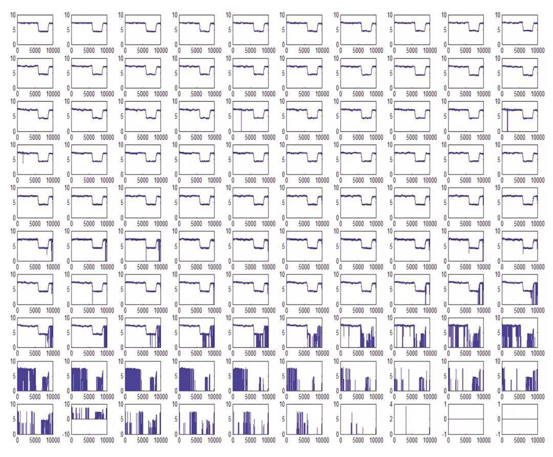

⒈流层对比
通过上下流层测量数据的对比,检查仪器在多大深度上的数据有效性,各层数据统一绘制在一张图上,流层对比图反映了测流数据随深度的变化情况,总计210幅。典型图例如图1所示。
图1 某日测量的流层单波束数据图

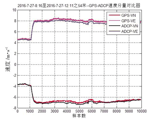

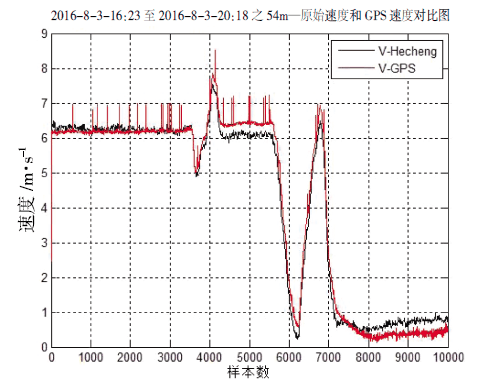

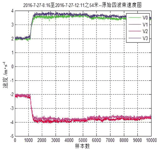

通过绘制各种流层对比图,对仪表流量测量数据(包括船速)的准确性和合理性进行了测试和分析。其中,原始束流速度图由四束流绘制,形成对比,反映四束流的一致性;GPS船速分量与ADCP海流测量分量对比图反映了GPS船速分量与ADCP海流测量分量的相关性;GPS船速与ADCP航速的数值对比图也反映了GPS航速与ADCP航速之间的相关性。共有31500张图纸。典型图例如图2~4所示。
图2 某日测量的原始四波束速度图
图3  某日测量的GPS与ADCP测量速度分量对比图
图4  某日测量的GPS与ADCP测量速度对比图

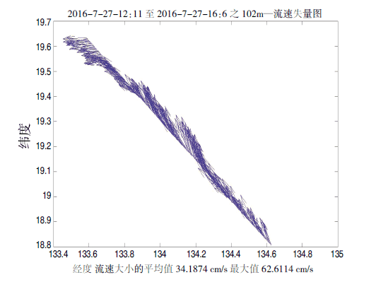

⒉流速对比

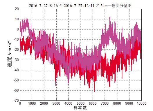

通过绘制各流层的流速对比图,检验和分析仪器真实流速的观测精度和合理性。其中,流速分量图反映各个分量的波动变化;流速矢量图反映流场的空间和时间变化特征。该2类图件共计21000幅。典型图例如图5~图6所示。
图5  某日测量的ADCP速度分量图
图6  某日测量的ADCP速度矢量图

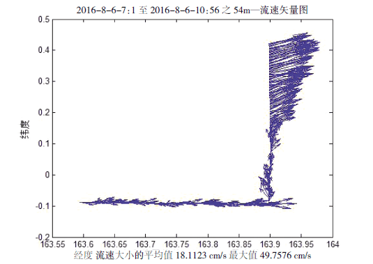

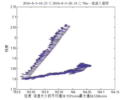

⒊转向和往复航行情况分析
根据全航次的航迹情况分析,本航次存在很多转向和往复航行情况。从对应的流速矢量图中可以看出,SLC38-1型ADCP在整个航次的所有转向和往复运动中测流数据不受影响,典型图例如图7所示。
图7  转向航行时测量的ADCP流速矢量图

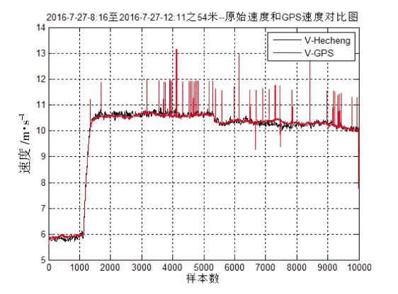

⒋加速和减速航行情况分析
根据全航次的航行情况分析,本航次存在众多加速和减速航行情况。通过对该航次国产ADCP数据处理发现,SLC38-1型ADCP在整个航次的加速、减速过程中表层略有影响,表层以下基本不受影响。通过分析GPS船速和ADCP测流对比图,ADCP测流结果非常理想,特别是持续加减速过程,测流数据质量依然很好。典型图例如图8~图9所示。
图8  加速航行时测量的ADCP流速矢量图
图9  减速航行时ADCP与GPS测量的流速对比图

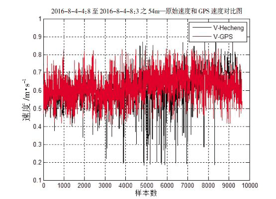

⒌高速和低速航行情况分析
在高速航行情况下,受气泡、船体噪声、信号跟踪丢失等影响,测流效果一般会很差,但国产ADCP航行在20kn时,绝大多数测流数据明显具有较高质量。在低速情况下,船只受海浪影响左右摇摆,一般在没有姿态修正的情况下,测流效果会比较差,但国产ADCP在低速航行时,测流效果依然非常理想。典型图例如图10~图11所示。
图10  高速航行时ADCP与GPS测量的速度对比图
图11  低速航行时ADCP与GPS测量的速度对比图

根据海军先前使用美国RDI公司ADCP的经验,当船舶转弯、往复、加速和减速时,数据质量通常较差。在数据后处理过程中,通过质量控制删除该时间段的数据。通过对该航次国产ADCP的数据处理,发现该仪器在整个航次中的所有转向和往复运动均不受影响。
在高速下,由于气泡、船体噪声和信号跟踪损耗的影响,电流测量效果一般很差。通常,ADI的ADCP的当前测量速度不超过12kn。本次航行的大部分国内ADCP航速接近20KN。从目前的测量效果来看,它们中的大多数显然具有较高的质量(不排除母船优越的平台条件)。
可以看出,与美国RDI公司ADCP相比,国产ADCP在转向往复导航、加减速导航、高速导航等方面具有优势;在恒速直接导航测量状态下,速度剖面的测量性能与国外ADCP相当。在20KN及以下航速下,数据质量良好,船舶的转向和往复航行、加减速航行基本不影响数据质量或影响不大。在低速航行条件下,海流测量效果非常理想(因为没有海况数据参考,不排除没有波浪)。
