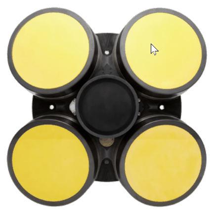

Teledyne RDI公司的Ocean Surveryor 38
Ocean Surveryor是Teledyne RDI公司开发的船底安装走航式ADCP,它有三个工作频率可选,分别为38kHz,75kHz和150kHz。其中38kHz的Ocean Surveryor 38属于深海型ADCP,它同时支持宽带和窄带两种信号模式,提高了使用的便捷性;采用相控阵技术,大大减小了换能器的尺寸和重量;除流速剖面测量功能外,还具有后向散射剖面和多普勒计程仪的功能。
1 Ocean Surveryor 38声学多普勒流速剖面仪

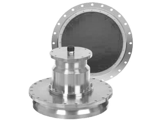

Rowe Technologies Ins.公司的RTDA040
RTDA040是Rowe Technologies Ins.(RTI)公司推出了低频船载ADCP,它采用2-D平面相控阵换能器,实现多个测流波束脉冲发射。其工作频率为38kHz,在高功率发射模式,可以获得最大的量程,2000m水深时能够实现有效的底跟踪,同时流速剖面范围达1200m。对于单个频率,利用相控阵灵活的波束形成技术,最多可以发射9个波束,1个垂直的中央测深波束、4个15°和4个30°的流速剖面波束。
2 RTDA040声学多普勒流速剖面仪

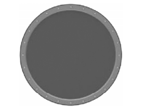

⒊Nortek AS Signature 100K|75/55KHz
Signature 100K|75/55KHz是Nortek AS的研发的最新船载走航式ADCP,它由平面相控阵、信号处理单元、工控机、电缆和应用软件等组成,其中平面相控阵安装在船底,信号处理单元和工控机安装于实验室。平面相控阵和信号处理单元用换能器专用电缆连接,信号处理单元和工控机用通讯电缆连接,应用软件安装运行在工控机上。共有三种刚工作频率为100kHz、75KHz、55kHz,具有宽带和窄带两种工作方式,速测量范围-10m/s~10m/s,流速剖面最大测量深度400m~1000m,底跟踪最大测量深度1200m。产品示意图。
3 Nortek Signature VM示意图
