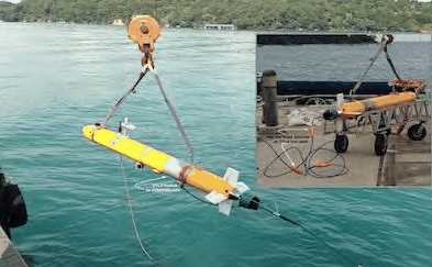

北大西洋公约组织的水下研究中心(NATO Undersea Research Centre,简记为 NURC)也很早就投入到了无人自主探测声呐的研究之中,并在 2009年完成了一次基于 UUV 的双基地声呐自主探测试验[20]。在该试验中,NURC 在海底布置了声源作为发射站,并将自研的细拖曳阵声呐系统(SLim Towed Array,SLITA)搭载在“海洋探险者”UUV 上,作为接收站,如图 5 所示。“海洋探险者”长度为 4.5m,直径 0.53 m,当搭载拖曳阵声呐时,其最高航行速度为 3 节,续航时间 7 小时。SLITA 拥有 83个换能器,最多可同时配置其中的 32 个。该声呐目前提供了 4 种工作阵元配置,所对应的工作频带覆盖了 714 Hz 到 3471 Hz 的范围,使声呐可以工作在较低频的被动模式与较高频的主动模式。该套声呐系统可基于实时探测结果对 UUV 的运动进行自动规划,使 SLITA 的法线方向自适应指向目标方位,以扩大阵列的有效孔径,提高方位分辨率.

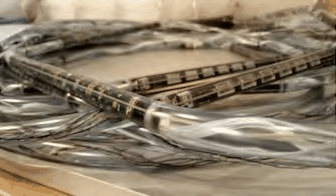

新加坡国立大学声学研究室研发了数字式细线拖曳阵声呐系统(Digital Thin Line Array,DTLA)[21],如图 6 所示。DTLA 拥有 12 个声学通道,直径仅为 15 毫米。DTLA 的轻便特性使其十分适合搭载于小型 UUV 平台上。该研究室利用自研的“STARFISH”小型 UUV 搭载 DTLA,如图 7 所示,在外场环境下实现了目标的自主探测,并同时实现了离线的目标跟踪[22]。
图 5 搭载 SLITA 声呐系统的“海洋探险者”UUVFig.5 UUV-“Ocean Explorer” with SLITA sonar system
图 6 DTLA 声呐系统的拖曳阵Fig.6 Towed array of DTLA sonar system

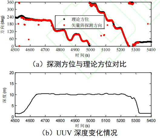

首先给出了静态目标的被动探测结果。无人平台的航迹如图 14 所示,目标保持静止。目标探测结果如图 15 所示,其中参考基准方位由水下无人平台内记的导航数据结合声源 GPS 坐标计算得到。无人平台在水下航行过程中,矢量阵自主探测系统将目标探测结果实时提供给无人平台,同时进行数据内记,下图显示的均为无人平台内记数据的回放。从图中可以看出,该矢量阵探测系统可实现360°全向、无左右舷模糊的自主探测,且具有低虚警概率和低漏报概率的特点。
图 14 无人平台航迹图Fig.14 Track chart of unmanned platform
(a)探测方位与理论方位对比
(b)UUV 深度变化情况
图 15 静态目标被动探测性能试验结果Fig.15 Passive detection experiment results of static target

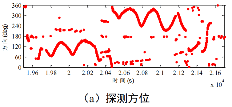

下面给出了运动目标的被动探测结果。本试验以运动小艇为探测目标。小艇在水面自由航行,UUV 在水下 7 m 运行,跟踪水面目标,目标探测结果如图 16 所示。从图中可以看出,运动小艇的方位轨迹清晰,目标探测性能优越。
图 16 运动目标被动探测性能试验结果Fig.16 Passive detection experiment results of moving target

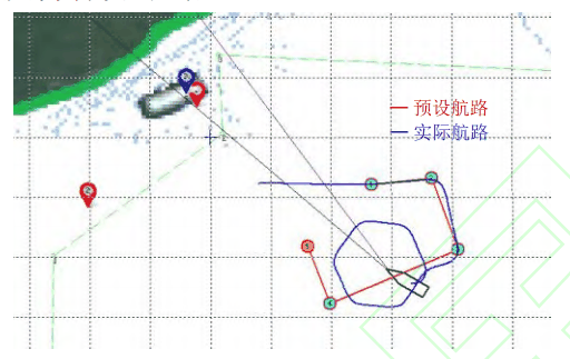

在自主攻击试验中,无人平台在潜入水下之后沿预设航路航行(图 17 中含有位置标记点的航路为预设航路,实际航路为六边形航迹),置于驳船上的宽带声源发射模拟潜艇航行噪声信号,矢量阵自主探测系统执行探潜任务,并将探测结果实时传递给无人平台。自模拟声源发射信号开始,矢量阵自主探测系统持续稳定地探测目标方位(探测的目标方位结果见图 18),无人平台根据该探测结果,自动变更航路为六边形搜索航路,在搜索航路末端平台头部正对声源方位时发射了假雷,圆满完成了自主探测及自动攻击试验。
图 17 无人平台航迹图Fig.17 Track chart of unmanned platform

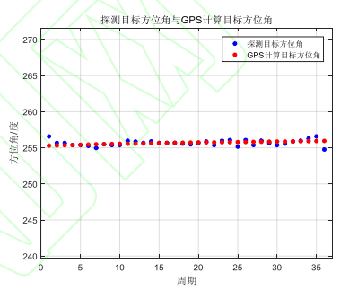

下面给出该系统主动工作模式下的探测结果。图 19、图 20、图 21 分别给出了探测声呐对目标回波信号的测距、测向以及测速结果,其中红色点表示 GPS 测量的水平方位和距离结果,红色实线表示目标模拟回波发射的真实速度,蓝色点表示各周期下主动探测声呐系统对距离、方位以及径向速度的估计结果。从图中可以看出,工作在主动模式时,无人平台自主探测声呐能够对目标的距离、方位和运动速度实现精确估计,探测性能优越。
图 19 目标主动探测距离估计试验结果Fig.19 Active detection experiment results of target range estimation
图 20 目标主动探测方位估计试验结果Fig.20 Active detection experiment results of target direction-of-arrival estimation
