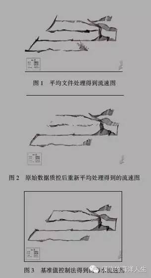

图1~3是使用不同方法处理得到的流速矢量分布图。其调查区域在中国东海,可以明显的看出黑潮的一个分支的存在,其西面是以潮流为主的区域,从流速变化的趋势和矢量分布可以看出,尽管基准流速控制法原理虽然比较简单,但其取得的效果还是非常明显的。

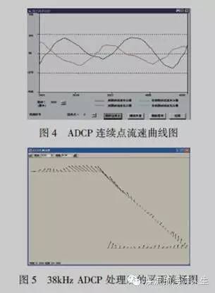

对于ADCP资料处理,由于观测过程中船体的转向使罗经发生剧烈变化,经常会导致海流数据在流向上发生交叉,这也是海流数据处理的难点,检查拐弯处流向的一致性是体现数据处理结果一个重要方面。使用本系统对38kHZ、150kHZ、300kHZ等不同型号、不同海区的ADCP资料进行处理,结果都比较理想。图4、5是38kHZ ADCP在2000年6月某海区资料处理后的流速变化图。

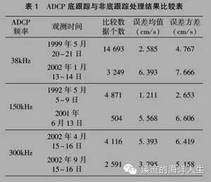

ADCP底跟踪船速测量具有很高的精度,同时与流速测量具有很好的一致性,一般认为使用底跟踪船速处理得到流速数据具有很高的精度。使用非底跟踪船速与底跟踪船速两种方法分别处理得到海水流速的比较是检验处理方法和处理精度有效途径,处理方法的精度检验一般都以此作为根据。由于近些年ADCP观测多是在远海,能够做到底跟踪观测的比较少,表1中的数据是从不同航次观测中选择有底跟踪的时间段处理后比较得出的结果,可以看出处理精度完全达到设计指标的要求。

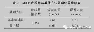

本系统给出了几种不同的ADCP的资料处理方法,为了检验不同处理方法的结果,选取了1999年5月份38kHZ ADCP观测的一段带有底跟踪的连续点观测数据,进行不同方法的比较。表2反映了两种不同处理方法分别与底跟踪的比较结果,可以看出“基准流速控制”方法比传统的“选取参考层”处理方法具有更高的精度。
