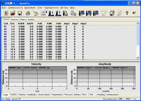

(1) 打开AquaPro135_阔龙文件夹里的setup.exe,默认操作,安装完成,桌面上生成快捷方式AquaPro;
(2) 打开AquaPro,出现如下图:

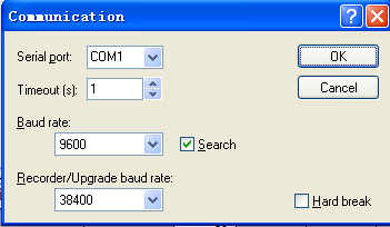

(3) 点击菜单栏Communication->Serial Port”,弹出对话框:
默认选择即可,点击确定。
(4) 点击菜单栏Communication->Connect,如果串口连接正常,而且阔龙海流计线路和供电正确,会弹出Connected!提示,否则没有连接成功,请检查串口连接、串口号选择、海流计线路或供电等:

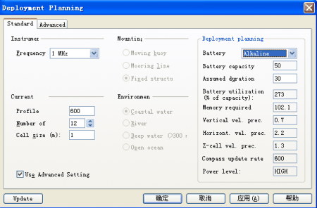

(5) 然后点击菜单栏Deployment->Planning->Using Existing”;弹出如下对话框:
(6) 在”Standard”中,Profile600Number of 12Cell size 1

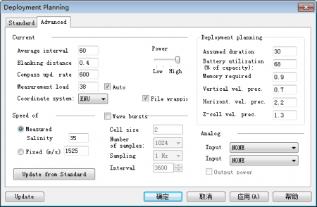

(7) 在左下方的Use Advanced Setting的复选框点勾,然后切换到“Advanced”,出现如下对话框:
(8) 设置完成后,点击“应用”,然后点击Update”;
(9) 最后点击右上方的“X”,关闭即可。

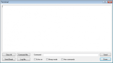

  仪器的开始工作:
      1。在第二列下拉菜单Communication的第二行,Terminal Emulator
   在Command空白处,输入AS.
" [6 w0 g. d! h
    然后按键Send Break, 提示两行,表示仪器开始工作。
