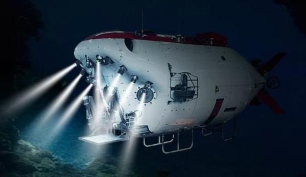

众所周知,“蛟龙号”载人潜水器规范化海上试验自2009年从50m水深开始下潜,耗时4年,通过51个潜次,对313项技术指标的试验考核、技术改进,最终下潜到7000m(最大下潜深度7062m),完成深海探测与作业,把最初的一项海洋技术成果变成实用化深海装备,用铁的事实证明,海上试验是海洋技术成果走向应用、实现转化的必由之路,不可逾越,已成为整个海洋界的共识。从海洋技术研发规律来看,技术问题很难从前期设计、加工制作以及系统集成环节显现出来,更容易从海试中充分暴露。如福建示范区岸基阵列式高频地波雷达样机在初期海试过程中就暴露出系统三防(防腐、防潮、防磁)性能差、接收天线阵庞大,抗风浪能力弱,以及使用不方便,需要技术人员长期值守等问题,通过研发团队逐一对问题进行针对性改进研发,反复的试验验证,系统快速实现产品的设计定型(OSMAR071型),并在有关部门招标采购中击败国内外竞争对手,成功中标。因此解决海试中发现的问题将大大加快海洋仪器设备的实用化进程。通过规范化海上试验组织实施,海洋领域推出了一批实用化的技术成果,从某种程度上讲,海试过程与真实海洋环境下的实际应用相比,已经没有了本质的区别,因此海洋领域推行规范化海上试验也是对海洋仪器设备研发后端即成果转化提出了更高的要求。

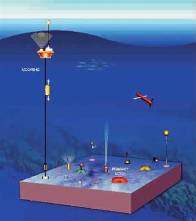

通过多年的发展,我国已形成从空天、岸基、水层到海底的立体观测,自主海洋仪器设备种类不断增加,并逐步向远海和深海拓展(段春明等,2014),规范化海上试验的内涵也得到极大丰富,从最初共享公共海上试验平台开始,到海试管理办法、标准规范的建立以及操作评价规程的制定,逐步实现了海试全过程的质量控制;试验平台从单一的科考船拓展到集成示范系统(如区域海洋立体监测系统、深海内波观测试验网、海底观测网系统等);参试仪器设备从船载式(下放式、抛弃式、拖曳探测式)拓展到空天观测(如机载盐度计等)、岸基观测(如地波雷达)、海洋定点观测 (如锚系浮标、潜标、海床基等)、水下移动平台观测(如AUV、GLIDER等),进而又逐步拓展到深海装备及通用技术等(如系列潜水器、深海浮力材料、水下声学定位通信等);极大地丰富了规范化海上试验的内容。
