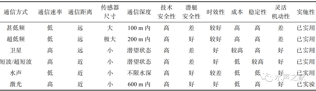

表1 对潜通信手段比较
试验表明,水下量子连接可能跨越30米(100英尺)的湍流水域中。这些新技术具有革命性意义,可实现大深度远距离潜艇实时安全通信,使潜艇可随时获取情报,感知战场态势,具备协同作战能力,是未来研究的重点之一。

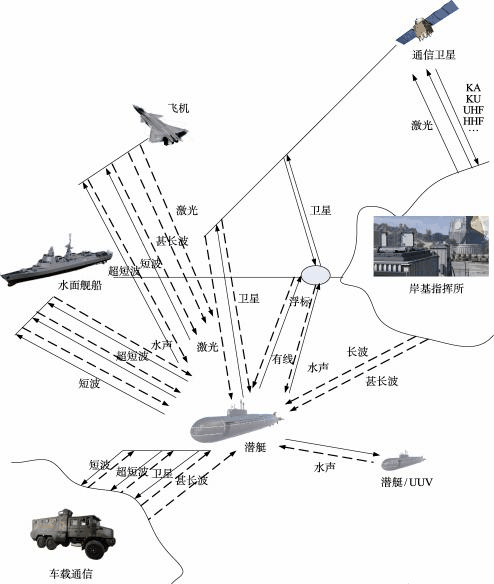

3.潜艇通信技术运用
潜艇通信按照对象可分为潜艇与岸基、潜艇与水下平台、潜艇与水面舰船、潜艇与飞机之间的通信。潜艇通信的方法主要有无线电静默和快速通信。潜艇无线电静默是潜艇在规定的时间和海区内禁止无线电发信而只收信甚至不收信的隐蔽措施。一般在舰艇接敌前、通过敌占区或执行特殊任务的隐蔽航行时采用。目的是防止敌方利用无线电台和无线电测向设备获取已方舰艇的发信时间、功率、联络关系和电台移动的速度、方向,从而测到己方潜艇所在海区、数量、指挥关系、航速、航向和行动企图等情报。快速通信是海上潜艇对岸上指挥所、水面舰艇、协同潜艇、飞机的发信,以无线电短波为主,也可采用卫星中继或水声通信方式。潜艇发信易暴露位置,在发信时信息力求简短,尽量提高发信速率,最大限度地压缩发信时间和次数。
3.1 岸-潜间通信
岸上指挥所对潜艇通信主要使用甚长波、超长波无线电通信手段。一般采用定时通播即广播的方式向潜艇单向发信。发信网是由多座无线电发射台组成对潜发信体系,按多点、纵深、疏散,并能相互代替的原则配置组成发信网,以增加对潜通信的覆盖面。常规潜艇一般按规定时间在水下10~15 m处潜望镜深度用环形天线、或在40~80 m深度用拖曳浮标天线接收甚长波信号,潜艇处于水面或潜望镜深度活动时还可接收短波信号。核潜艇由于通常在深海活动,可在距水面100 m以内用长度约600 m的拖曳浮力电缆天线接收超长波振铃信号,后上浮至能接收甚长波、短波或微波信号的深度,再用高速报将信息发给潜艇。美国在亚洲、澳洲、美洲、欧洲、本土和夏威夷建成9个甚长波发射台,可实现甚低频发信全球覆盖。岸对潜通信的另一方式是卫星中继通信,岸上指挥所将发给潜艇的信息储存在岸站设备内,通过卫星发送给潜艇。其传输速率高,通信容量大,可靠性好,能在短时间内交换大量信息,但潜艇须上浮至水面或潜望镜深度,使其卫星天线露出水面指向卫星才能进行接收,不利于保持潜艇的隐蔽性。岸基也可利用车载甚低频、短波、超短波、卫星等通信手段实现对潜的机动通信。
潜艇对岸基的通信可通过短波、卫星等技术实现。对潜收信网是由多个收信点构成的对潜短波收信体系。岸上设置的专门对潜收信点内设有多部高灵敏度短波接收机、快速收信终端和覆盖相应扇面的多副高增益收信天线,采用频率分集或空间分集方式对潜艇短波信号进行全时接收。潜艇通过通信卫星发信时,则由岸上卫星地面站自动接收,收信点或卫星地面站收到潜艇信号后,立即转发给对潜指挥所。为了解决潜艇上浮发信的安全性问题,可采用浮标通信,潜艇通信浮标分为综合通信浮标、高速曳航浮标、应急通信浮标、消耗型无线电浮标、潜艇卫星终端浮标、可回收系留光线浮标等。
另外,随着水声通信的发展运用,潜艇通过浮标等网关节点中继,也可利用水声通信实现与岸基的双向通信。
3.2 水下平台-潜间通信
潜艇与潜艇、潜艇与UUV、潜标、预制式武器之间的通信。水声通信的发展使得水下节点间的协同通信、信息获取、武器唤醒等成为现实。加拿大Geo Spectrum Technologies公司已向政府成功交付远程声通信(LRAM)系统。LRAM系统具有按需和潜艇秘密通信的能力,可在水下大深度实现双向通信,支持多种通信方式,即可从水面舰或岸基指挥站直接与潜艇通信,也可通过浮标、无人水面艇、有人水面舰中继,实现指挥站与潜艇通信。该系统配备的极低频声源可进行数千公里的战略通信,配备的低频声源可进行数百公里的战术通信,具备远程声唤醒能力,支持UUV和蛙人之间的通信。美Seaweb实验中,海豚级潜艇在水下约122米可成功与网关浮标节点通信,实现与其他水下节点、岸基的文字、图像、图表的E-mail报文传输。
3.3 舰-潜间通信
舰潜协同通信是为保障水面舰艇与潜艇协同动作而建立的通信。在近距离时,水面舰艇对处于水面状态的潜艇可使用短波通信或超短波通信;对处于潜望镜状态的潜艇可使用超短波通信;对处于水下的潜艇则使用水声通信。在远距离时,一般通过岸上指挥所转达,即水面舰艇将给潜艇的信息发给岸上指挥所,岸上指挥所通过对潜发信网转发给潜艇。潜艇给远距离水面舰艇的信息,利用潜艇报告网发出,岸上指挥所再将此信息通过舰艇指挥网转发给水面舰艇。装有卫星终端的水面舰艇和潜艇间的通信,可利用卫星通信线路达成协同通信。装有水声通信装备的水面舰艇和潜艇也可实现数十公里上的水声电话、电传报双向通信。
图1  潜艇通信技术运用
3.4 舰-机间通信
飞机对潜的通信,一般用于传输态势信息、指挥控制命令等,对大深度潜艇可采用甚低频、激光通信、航空吊放声呐等方式,对潜望状态下的飞机可采用短波、超短波等方式。机载激光通信是将大功率激光器搭载在飞机上,飞机飞过预定海域时,激光以一定形状波束扫过目标海域,完成对水下的广播式通信但载荷有严格的尺寸、重量和功耗要求。美运输机EC-130Q搭载了“塔卡木”甚低频水下通信系统,安装甚长波发信机和拖曳天线,当固定发射台被摧毁时,可实现机动对潜保障。航空吊放声呐利用水声通信实现与水下航行的潜艇之间的通信。除甚低频受天线尺寸限制是机对潜单向通信外,其他手段均可实现双向通信。
