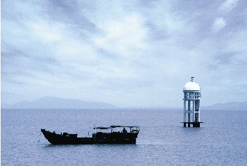

众所周知由于月球和太阳引潮力的影响,地球上的海洋水面会产生周期性的涨落现象,也被称作潮汐。由于潮汐资料在军事、海洋工程、水产养殖、港口疏浚等多方面的重要作用,潮汐观测作为一种重要的海洋观测要素越来越收到各沿海国家的重视。我们国家也在沿海建立了大量的验潮站用于潮汐资料的采集。
随着现代科技的发展各种不同原理的验潮方式不断涌现,从传统的水尺验潮、浮子式验潮到压力式验潮、雷达验潮、声学验潮,各种验潮方式各有其优缺点。我们在我国沿海两个无人值守验潮站分别安装了浮子式、压力式和雷达式三种类型的验潮仪,进行了为期三个月的对比观测,并对得到的数据进行了对比分析,通过数据分析得出了当前条件下三种验潮仪综合性能优劣的大致结论。

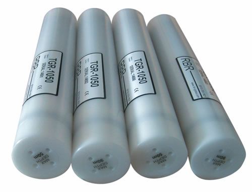

YCY1-2型压力式验潮仪可搭载多种压力传感器变送器,本试验中采用的是MMP4700变送器,该压力变送器是国内使用较普遍的一款压力变送器,具有一定的代表性。为避免海洋生物附着,压力变送器探头经网状丝织物包裹后安装在直径150mm的玻璃钢井管中,一般2~3周维护人员会重新更换包裹的丝织物,并对探头进行清洗,避免生物附着堵塞感压孔。

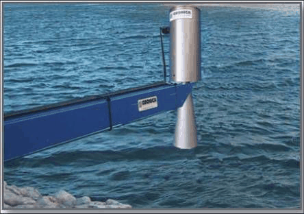

SCA3-2型雷达式验潮仪采用EXCEED公司的连续调频波物位计雷达,主要优点是不需建设验潮井,非接触式测量无生物附着,无机械磨损,而且显著降低了建站成本。雷达验潮仪安装时需要建设混凝土基础,并在混凝土基础上安装L型安装支架,L型支架高约1500mm,臂长约2000mm,雷达传感器安装在伸出码头的悬臂法兰盘上。支架和雷达传感器安装时要保证雷达法兰盘基本保持水平,避免雷达微波被码头外侧反射产生测量误差。

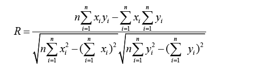

在验潮站的数据对比观测阶段,技术人员对三种验潮设备进行了多次对比观测,笔者随机抽取了部分对比观测的数据进行了对比分析。数据对比的方法是以水尺读数为参照标准,分别计算三种验潮仪输出数据与水尺读数的相关系数,相关系数是反映两变量间相关程度的重要统计指标,相关系数的计算公式如下:
其中R为相关系数,x,y为两变量的时间序列,相关系数R取值范围是0≤R≤1,相关系数计算结果越大说明验潮仪输出数据与水尺读数相关性越高,验潮仪的性能也越稳定。
