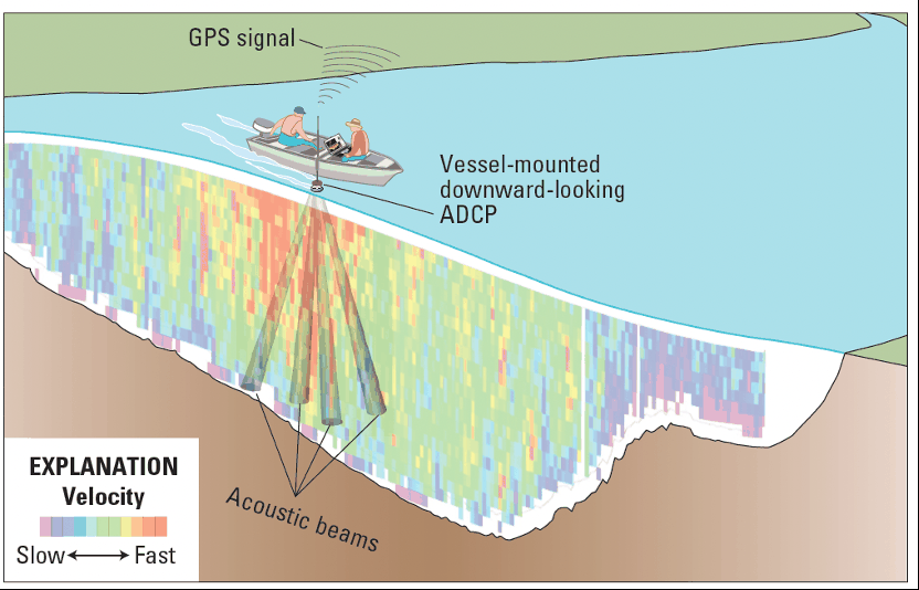

使用船载系统的时候,换能器要安装在水下,方向朝下(图1)。在运动的船上测量到的流速是水流相对于船的速度。ADCP通过底跟踪或者GPS来计算船速。底跟踪技术通过测量水底反射声学信号的多普勒频移获得船速;因此,参照固定坐标的流速是由水流速度和船速进行计算的。
图1 通过船载ADCP来测量流量的图示

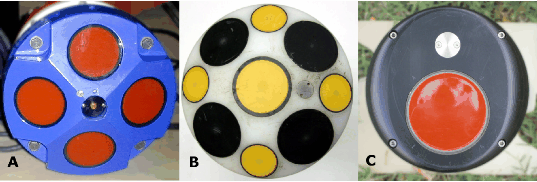

图2 不同的ADCP外观图

大多数ADCP使用活塞式换能器。活塞式换能器需要将换能器设计在与垂线成一定角度的位置上。对于单频活塞式ADCP,至少需要3个换能器,目前市场上大多数的ADCP都拥有4个换能器。目前(2013),多频系统的不同频率的换能器需要分开,所以对一个活塞式双频系统来说,可能有8个换能器。
目前相控阵换能器技术已经被引入。相控阵的换能器由许多可在不同角度下生成多波束的元件组成,根据换能器设计而确定。因此只需要在ADCP底部安装一个相控阵换能器,就可以生产ADCP所需要的3条或者4条波束。
