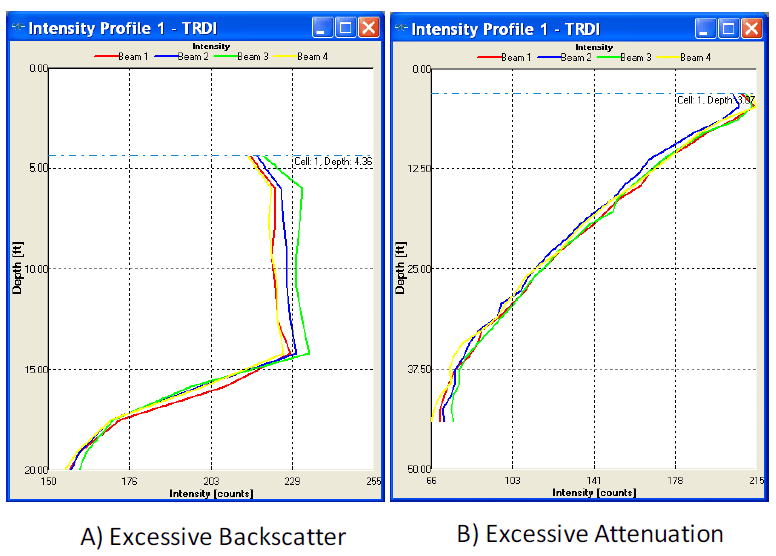

水中颗粒(比如沉积物和水生物)的数量以及特性会大大影响ADCP的测量效果。纯水中无声学性能,因为没有悬浮颗粒反射声波。为了能够进行测量,水中必须含有足够的颗粒,可以将声波返回到ADCP。所以,在很多清澈的小溪中,可能由于颗粒物的含量不足,ADCP便不能正常测量流速。水体浑浊通常发生于高流速情况下,此时由于河床底部颗粒物含量很高,ADCP判底困难,导致水深值不准确,或者船速测量错误。另外,水中颗粒物浓度高会引起声波的衰减,难以穿透水体反射至换能器,影响ADCP的测量效果。颗粒物浓度对ADCP测量产生的影响已被验证,但还无法量化。影响取决于以下因素:颗粒物属性、水深、设备频率。一般来说,低频设备在水中传播的能量更大,因此在颗粒物浓度高的环境下低频穿透的效果要比高频要好。
图3  WinRiver II 软件中的强度—剖面图显示,因水中颗粒物造成(A)过多的背向散射 (B)过多的衰减

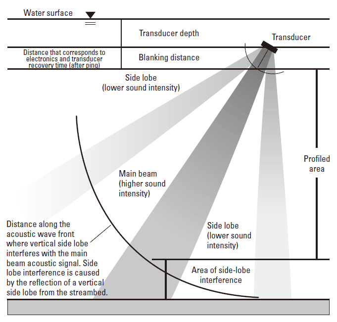

ADCP被称为剖面仪是因为它们可以测量整个水体的速度。ADCP将水体分成多个深度单元层(有些软件和文献称其为“bin”),每层都可测量速度。但是因为仪器的吃水和固有盲区,ADCP并不能测量表层流速。因为旁瓣干扰的原因,也不能测量河底流速。
无法测量的表层区间长度取决于仪器安装的吃水、换能器的结构和仪器周围的水流干扰。ADCP必须安装于水面以下,因此无法测量换能器上方的水体流速。仪器需要一定的吃水深度,因为在测量过程中要避免设备漏出水面,从而避免设备下方夹带空气。所需吃水深度与仪器的支架形状、船只本身以及相对流速(仪器周边的流速)有关。
图4  ADCP的波束类型和每个剖面的未测量区域(Simpson,2002)
ADCP用同一个换能器发射和接受声波。当向换能器供能时,它开始振动产生声波。当停止向换能器供能时,换能器并不能马上停止振动,而是随着时间逐渐减弱。换能器的持续振动称为振铃(Ringing),可能与换能器的外壳及ADCP的安装有关。这种效应好比敲响一个大锣,有时锣需要振动几分钟才能停止。换能器振动停止得比锣快,但是当换能器的振铃减少到可以正常接收反射声信号的时候,声波已经传输了一段距离。换能器振铃停止所需的时间内声波传输的距离被称为最小盲区。它与频率(一般低频仪器有更长的盲区)、换能器外壳有关,盲区一般从1.82cm到1米。
因仪器和支架引起的水流干扰也是一个重要的影响因素,也决定了测量的结果精度。现场数据和数字模型分析后建议,对于常规安装,TRDI公司的Rio Grandes和StreamPros的盲区分别为25cm和3cm,此时的水流干扰可以被接受。TRDI RiverRay在标准自适应模式下可以调节盲区,因此换能器到第一层中心的距离一直为25cm,此时的水流干扰可以被接受。数字模型和现场数据的分析得出(截止至2013),距离SonTek/YSI RiverSurveyor M9底部20cm内水流干扰会对测量数据有影响。尤其是在SmartPulseHD模式3MHz频率应用下更明显,因为在这样的距离内会采集到几层数据。在浅水环境下(<91cm),由于河床对ADCP下方水流的影响,干扰范围被减少到15.8cm。在M9下方15.8cm内的数据被认为偏低,可以利用RiverSurveyor Live软件下的“屏蔽距离(screening distance)”功能将有偏差的数据消除。(注意:目前RiverSurveyor Live文件表明“screening distance”从换能器下方算起,实际上软件会从水面开始计算,所以必须将屏蔽距离设为吃水的距离加上15.8cm来消除换能器15.8cm内的数据)。虽然没有针对RiverSurveyor S5建立模型,但从现场数据分析看并没有明显偏差。以上所有的分析都是基于标准安装的前提下。安装的方法和现场情况将影响水流干扰的范围(Mueller and others, 2007)。
ADCP因为旁瓣干扰的原因并不能测得河床附近的流速(图4)。大多数换能器都采用当下声学主波束附着旁瓣波束的技术。旁瓣波束的能量比主波束弱的多。与发射的能量比,主波束经过水体颗粒背向散射后的能量非常微弱。与水体颗粒物散射相比,河床能反射更高比例的声学能量。旁瓣波束被河床反射后的强度与主波束在水体中背向散射的强度非常相近,导致多普勒频移的测量存在潜在误差。水体受到旁瓣干扰的区域范围为:20度系统下为6%,30度系统下的13%。
用于配置和处理声学信号的频率和技术决定了测量的最大深度和最小深度。低频ADCP一般比高频ADCP测量得更深,但是单元层数更厚,盲区也更大。一些ADCP的工作模式决定了第一层和最后一层有效单元的位置以及可接受的单元层厚。但是因为吃水深度、盲区和旁瓣干扰,ADCP不能测量水体的表层和底层,这些区间的流量需要用已测得水体数据估算。因此,建议水体的分层数最少不小于2个。对于在浅水工作中的仪器来说,它受到吃水深度、盲区、第一层位置、最后一层位置、层厚、和旁瓣干扰范围这些因素的共同影响。
