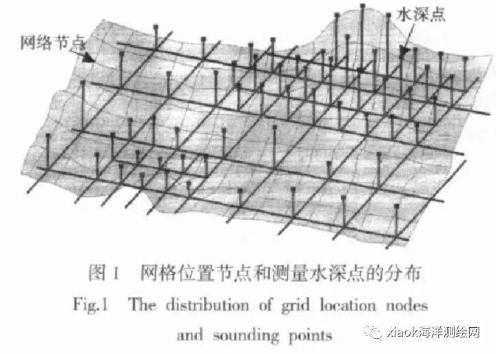

CUBE (Combined Uncertainty and Bathymetry Estimator) 算法是利用测量所得水深点 (Sounding)信息,对测区网格处节点 (Node) 进行水深及其相关误差的一种估计 (图 1)。单个节点处的估计首先选择使用的水深点;为了增加估计的抗差性,对选中水深 点 应 用 中 值 滤 波 ;然 后 利 用 动 态 卡 尔 曼 滤 波(Dynamic Kalman Filter) 生成节点处的水深及其误差估计值;在出现多重估计值的节点,运用下述 CUBE原则选择一个“最优”的水深估计;最后得到节点的水深及相关误差估计值。

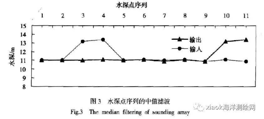

1.2 水深点的中值滤波
动态卡尔曼滤波需要给定一个初值,但第一个进入滤波器的水深数据并不一定是“真正”的水深值,有可能是粗差。为了保证滤波器的效率,采用Cormen 的中值预滤波方式,来改变选中的水深数据输入滤波器的顺序,对值得怀疑的较大或较小水深值进行时间延后处理 (图 3)。因开始滤波时使用的水深序列是任意的,故这种模式极大地提高了估计的抗差性,确保了估计机制能很快发现“最优”的水深估计。

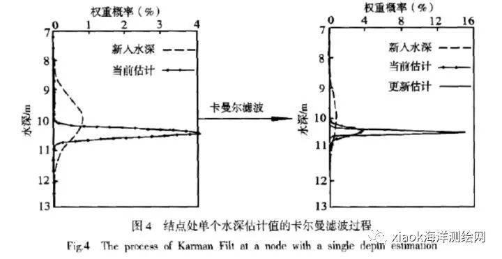

动态卡尔曼滤波是一种基于先验信息的动态估计过程。该滤波运用最优的动态线性模型(DLM),当有水深数据进入滤波器的时候就可以进行节点水深估计,这是 CUBE 算法实时应用的基础。下面介绍节点处的卡尔曼滤波过程。对网格区域 (X,Y) 处的某个节点,使用水深数据序列 (X1,X2,……X11) 对其进行节点水深估计。首先将 X1的值作为卡尔曼滤波的初值;当 X2进入时,比较 X1和 X2的误差大小,以确定两者权重 (权重由传播机制、误差综合等决定),进行下一次估计,得到当前估计水深 H0及其误差delta;当下一水深点数据 X3进入时,令当前估计值作为下一个估计值的起始值 (图 4),如此循环直到水深数据序列中所有的水深数据均被使用后,最终得到 (X,Y) 处某个节点的水深及其误差估计。

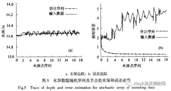

节点估计所用卡尔曼滤波是一个动态跟踪过程,随着越来越多的水深点深度值被使用,节点深度估计值就越来越精确,而误差随着水深点深度值的增加则越来越小(图 5)。水深点深度值序列越长,节点处水深的估计效果就越好。但为了保证效率,把这个序列控制在 11 个水深点范围内, 就足以保证估计节点水深的精度。

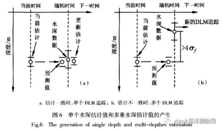

在应用动态卡尔曼滤波的过程中,由于模型的多解性和水深点粗差的出现,有时在同一节点会得到不同的水深值,且两个水深值差异较大:dh > 4delta(delta是估计所用水深点的标准偏差),但两个水深值各自的误差都很小,根据表面连续性判断这是不可能的。此种情况的出现会导致卡尔曼滤波的失效,这时就要采用另外的 DLM 模型来替代当前模型(图6),因此在同一节点处就有可能产生多重水深估计值。所有 DLM 模型在同一个节点产生的多个水深值被同时保留,直到 CUBE 算法确定哪一个估计值是最优”水深为止。

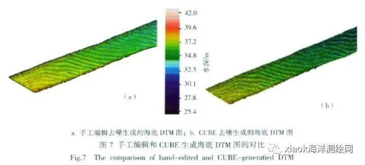

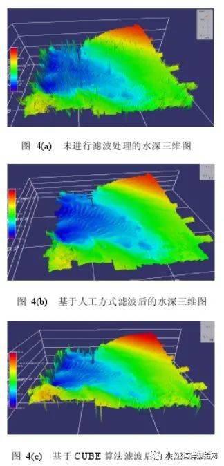

这篇文献有个对比图(见下图),从图中可以看出,滤波结果基本保留了基本地形,但是滤掉的数据也是很明显能感觉到。
这篇文章还算比较好懂,大概的疑似就是说,先分水深节点,然后算水深节点的水深值和中误差,为了保证水深节点的水深初值的准确,利用了中值滤波,然后使用卡尔曼滤波计算节点最优值和中误差,但是节点内有可能会有2个以上的水深中心值,很有可能是噪声造成的,比如kongsberg的多波束梗,这是需要剔除的。

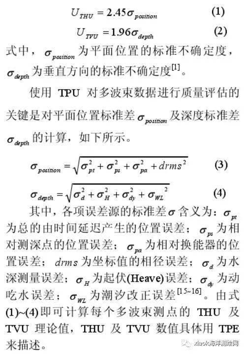

算法基本原理 CUBE 算法的核心是建立每个测深点的TPU(总传播不确定度)。TPU 是评价多波束仪器本身如波束特性(角度、宽度及方向)、仪器安装偏差及多种外围辅助测量设备如定位、姿态(pitch、roll、heave)、声速(换能器表面声速及声速剖面)、潮汐、吃水和时延等偶然误差和系统误差的总指标。TPU 建立的关键在于对测量误差的概率分布、置信域及标准差等三方面作出何种规定。
IHO S-44 假定测量数据服从正态分布,并要求置信域为 95%,TPU 分别用THU(总平面不确定度)和 TVU(总垂直不确定度)来表征,具体如下式所示:
CUBE 算法是利用测点有关信息(不确定度),对测区网格处节点进行水深及其相关误差的一种估计方法。利用多波束测点THU及TVU数值,即可建立 CUBE 地形曲面。具体步骤如下:
(1)  根据测点离曲面格网节点的距离和该测点的THU及TVU数值计算该测点权重;
(2)  通过加权平均法,计算网格处节点的水深估计,同时计算该节点水深估计的水深点个数、强度及不确定性;
(3)  用生成的CUBE曲面对测点进行自动滤波。

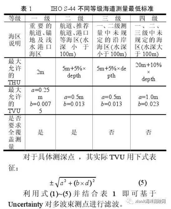

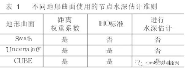

IHO  S-44(2008 版)针对不同海区需要重新设定了不同等级的海道测量最低标准,与 IHO S-44(1998 版)规定有所不同,具体见表 1 所示

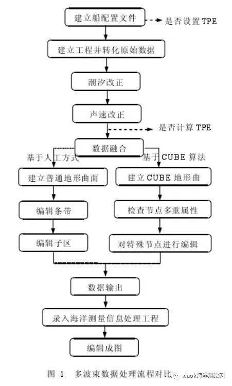

CARIS使用cube滤波算法的步骤见下图
无论是否使用cube滤波算法,文后的总结说得还是非常有道理的:
在这里需要说明的是,CUBE 算法应用效果的优劣取决于以下几方面要素:
(1)  原始多波束数据采集质量。各种海洋环境特别是声速因素对原始数据的采集有较大影响,如果声速剖面测站布设过少甚至表层声速仪损坏,将会导致测带出现大量“凹凸”现象,无论是基于人工方式还是基于 CUBE  算法进行数据处理,数据成果质量都无法得到保证,因此必须对多波束外业测量从源头加以质量控制;
(2) CUBE 算法对使用者要求较高,除了船配置文件中的 TPE 参数必须准确设置外,在使用过程中还需对有关参数进行反复调整,这样才能得到较为理想结果;
(3)  海底特殊地形及障碍物的影响。本文涉及海底区域包含了沙波状海底地形,其变化较为规律和平缓,若测区地形更为复杂或者有障碍物(如浅点、沉船等)时,应用 CUBE 算法时必须特别注意,否则有可能导致浅点或障碍物被不合理删除。
