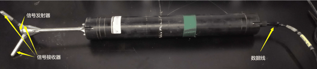

  声学多普勒流速仪(Acoustic  Doppler  Velocimeter,ADV)是一种广泛用于实验室和野外的非接触式单点瞬时流速测量工具,可以测量采样体积内水流的三维流速,也可以用来测量泥沙浓度。ADV对流场的干扰较小,但是其测量范围存在一定盲区。

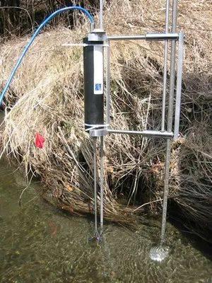

  使用时,需要将ADV的发射和接收探头置于水中。探头会对水流流态产生一定影响,但是由于测量点位于发射探头下方15cm处,因此探头对测量点流速的干扰较小。用户可根据测量需要调整采样体的大小和数据采集频率等参数。采样体高度一般为9 mm, 6 mm和3 mm, 其体积较小,因此常被视为单点流速。

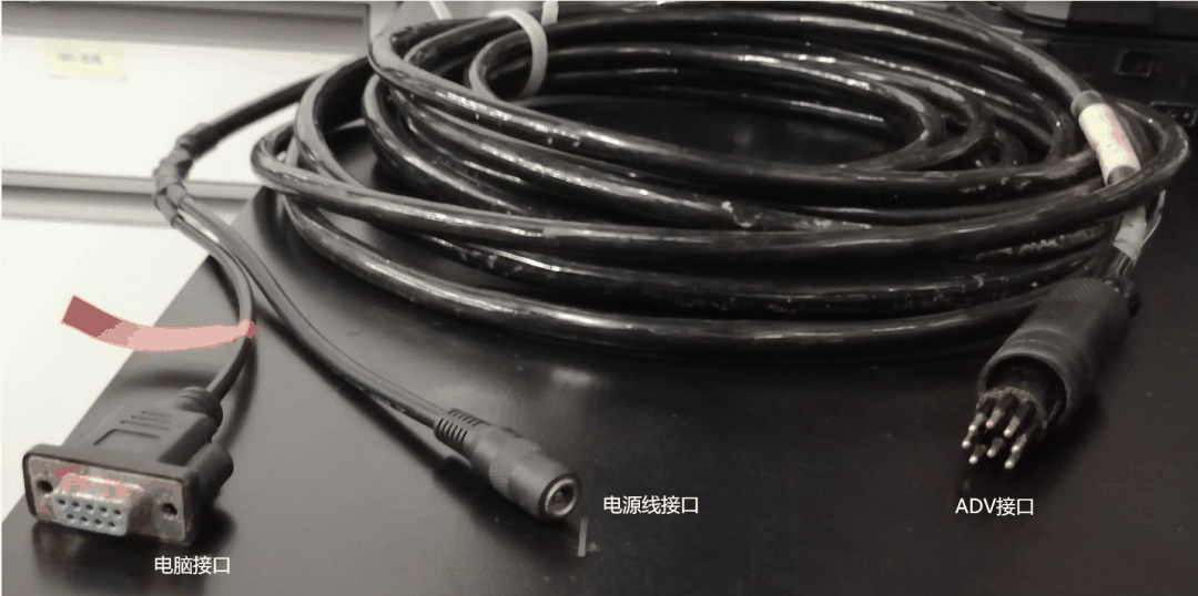

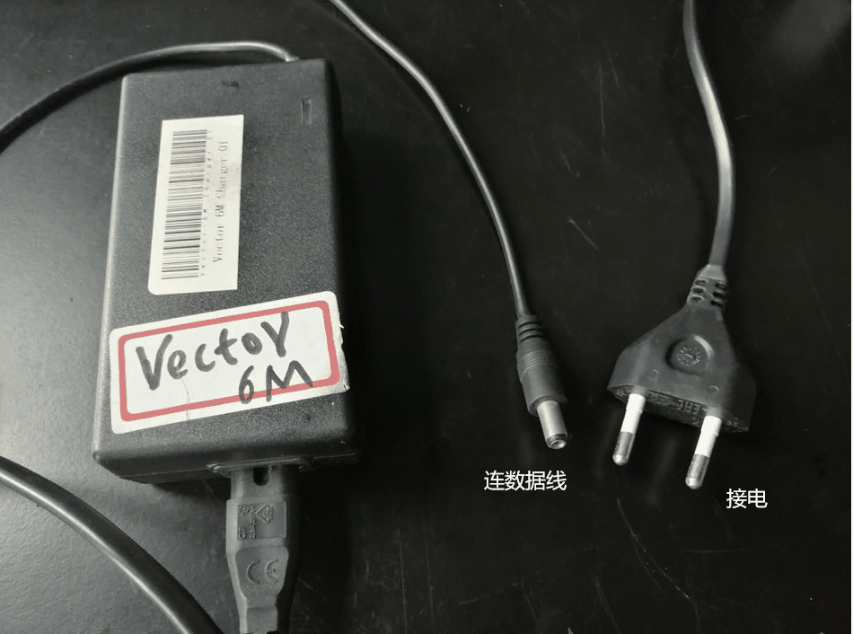

ADV连接电脑需要ADV主体(图1)、数据线(图2)和电源线(图3)。
电源线很容易被遗忘(虽然这确实是有点冗余的设计)。没有电源线充电,仪器是连不上电脑的

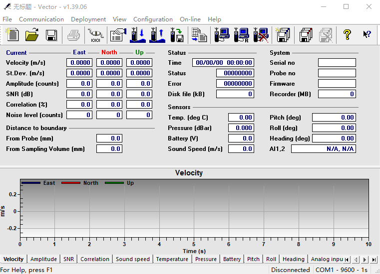

◆ 打开操作软件Vector(图4),其界面如图5所示,点击Communication | Connect,若出现如图6所示的对话框,则说明仪器连接成功;

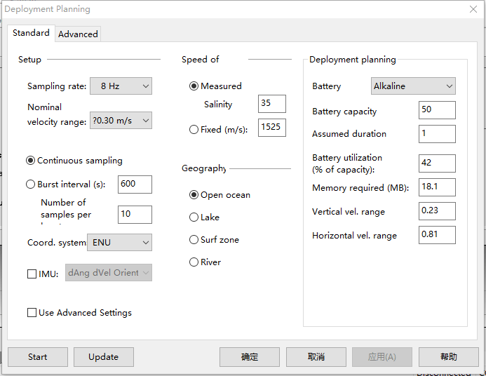

◆ 点击Deployment | Planning | Using Existing,弹出Deployment Planning对话框;
◆ 在Standard选项卡(如图7)中对以下几项进行设置:
图7

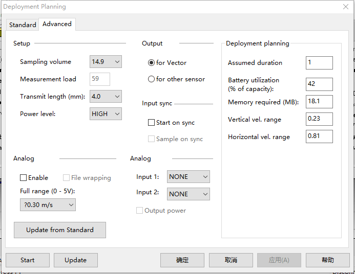

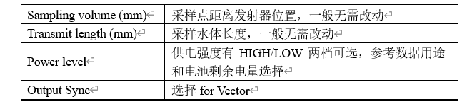

◆ 完成以上设置后勾选Use Advanced Settings,且进入Advanced选项卡(如图8)。
图8

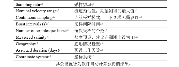

点击按钮“update from standard”后,对以下几项进行设置:
Advanced选项卡右侧的Deployment Planning中,除Assumed duration (days)为设置的测量天数以外,其余皆为软件自动计算获得的结果。在这些参数中,我们需注意Battery utilization (% of 50 Wh)。新电池满额电量为50瓦时,显示的值表明在当前设置下,完成测量所需要的电量。由于目前无法获得电池的剩余电量,因此在电池电量不明的情况下,为保万无一失,应更换新电池(更换过程见4. 仪器维护与电池更换);

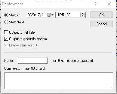

◆ 点击Deployment | Start Recorder Deployment…,出现如图9所示的对话框,对开始时间(或者可以选择“Start Now!”立刻开始测量)、文件名、备注等内容设置完毕后,选择“OK”;
图9

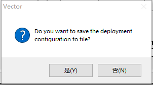

◆在弹出如图10所示的对话框中,选择“是/Yes”,保存设置文件,以便以后可再次使用;

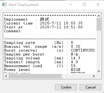

◆在后续弹出的对话框中,都选择“保存”、“Yes”、“OK”或“确定”,直到出现如图11所示的对话框,在检查完所有设置没有问题之后,按下“Confirm”按钮,完成所有设置。

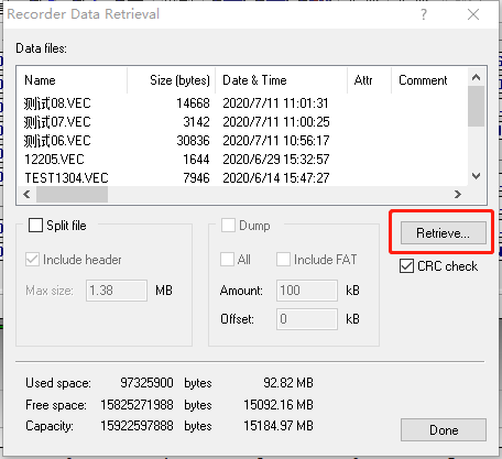

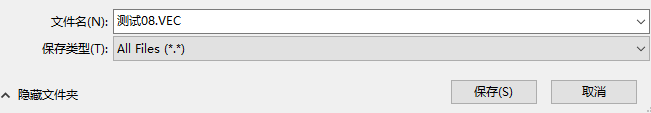

◆ 点击Deployment | Recorder Data Retrieval,在弹出的对话框(如图12)中,选择要导出的文件,按“Retrieve”,完成导出后按“Done”关闭窗口。导出的文件为.vec文件(如图13所示)。

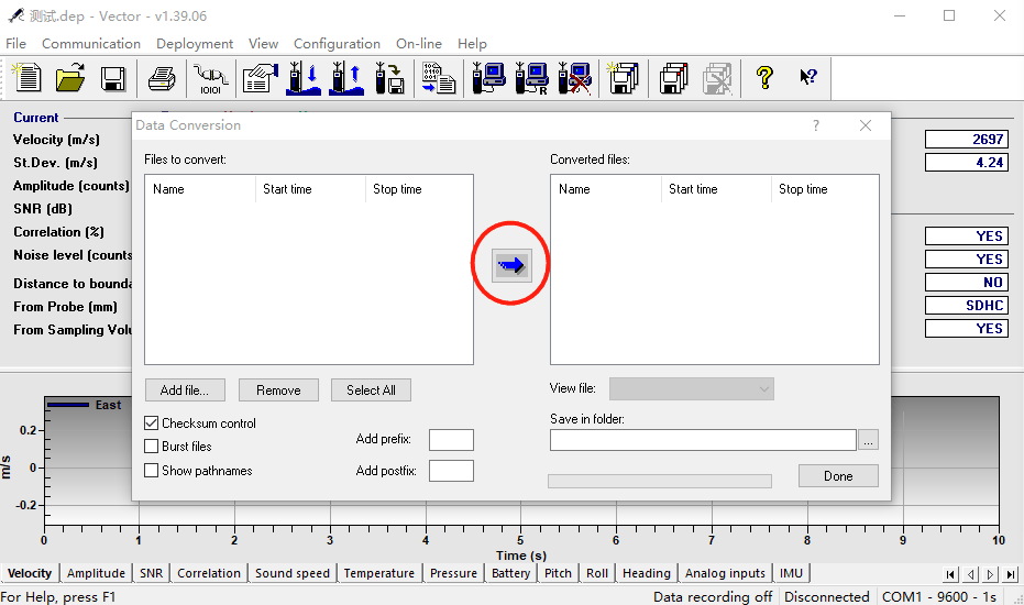

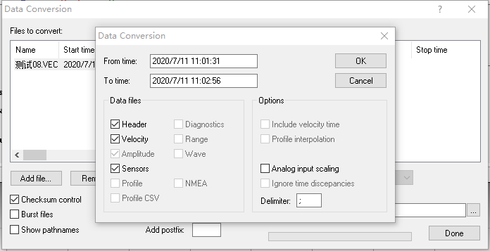

◆ 点击Deployment | Data Conversion…,在弹出的如图14所示的对话框中,按Add file…选择需要转换的文件,再按红色圆圈标志出来的按钮,确认弹出的如图15的对话框中的信息后,按“OK”;
◆ 待图14中的进度条满格后,按“Done”完成转换。
图14
图15

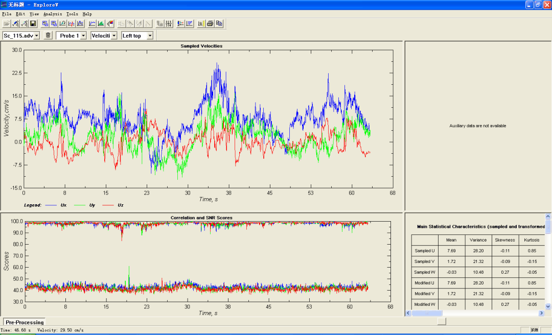

◆ 安装浏览软件ExploreV;
◆ 打开ExploreV,点击File | Open data file…,选择需要浏览的文件(.adv或.dat文件),即可通过图像直观掌握数据情况(如图16所示)。

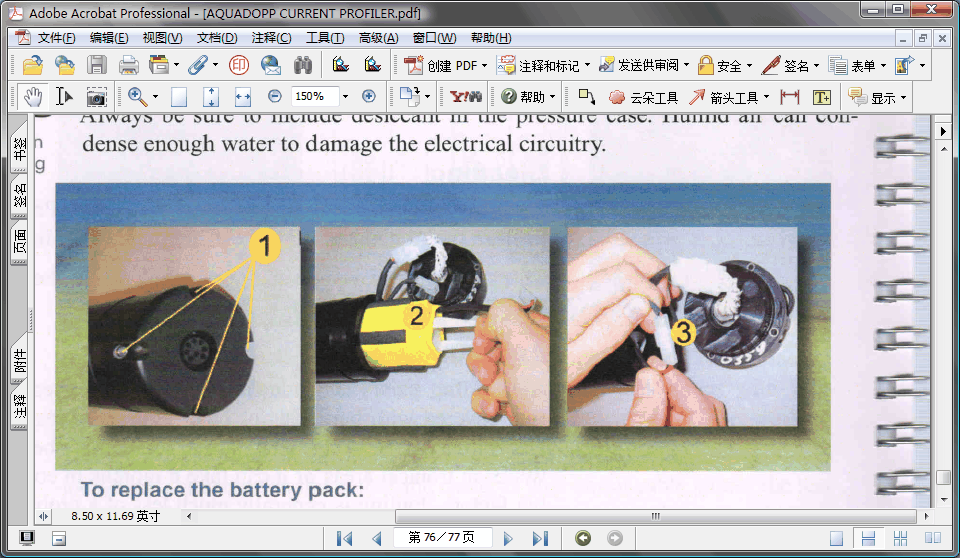

7.1 电池更换(图17)
◆ 用仪器箱内工具盒中的专用螺丝刀拧开仪器尾部的4个螺丝;
◆ 断开电源接口,小心取出旧电池(图中②所在位置);
◆ 将新电池(新电池可向实验室老师借取)和干燥剂塞回电池座槽,接好电源接口(图中③左侧的白色块即为两片接口),盖上机盖,将4个螺丝拧回原处。
图17
