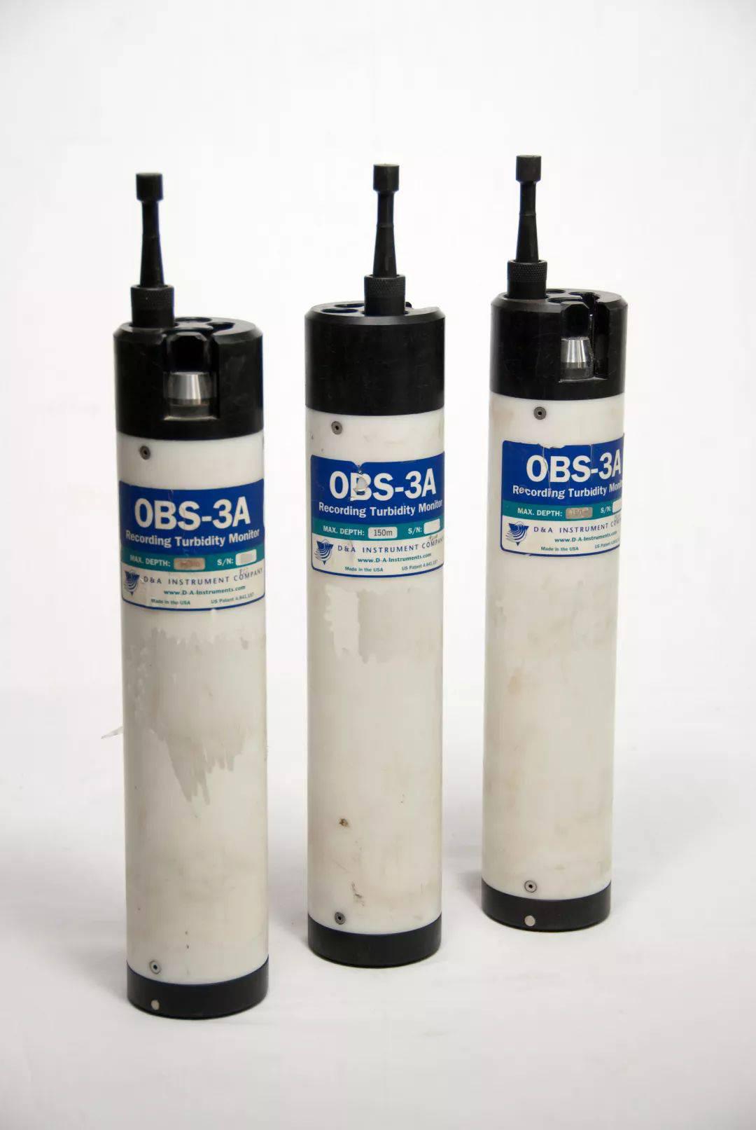

OBS简介
OBS-3A(光学后向散射浊度计)由美国Compbell公司(原D&A公司)生产,采用光学后散射传感器,测量固态悬浮物浊度,此外,它还安装了压力、温度和电导率传感器,进行水深、温度和盐度的测量。用户可以测试和校正相关传感器,编制采样方案,利用PC选择不同的采样模式,监测操作时,测量数据可以以实时显示和记录;自容时可以把测量数据以ASCII形式保存有RAM文件中,测量结束后,这些数据可以导出进行所需的处理。

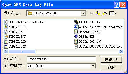

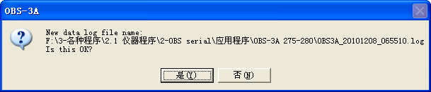

打开OBS软件,出现如下对话框;显示数据保存文件夹设置,选择你要存放的位置。
如选择“是”就在对话框中的路径,保存记录文件,如选择“否”是要选择一个存放文件的路径,如下图:

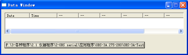

在野外实时观测时,最好是自己选择一个路径,新建一个文件夹、文件名保存文件。点击“保存”出现如下两个窗口:
(窗口1)
(窗口2)

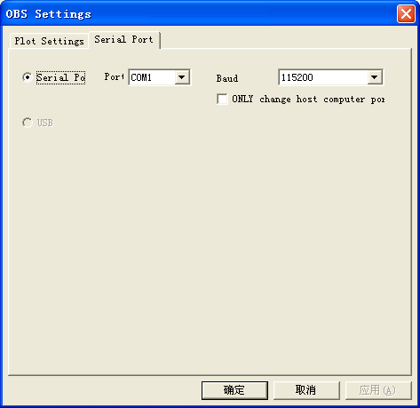

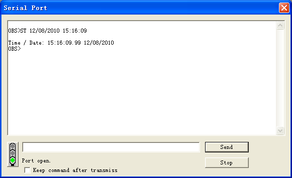

点击如右图所示的按键,打开下面的窗口进行连接设置,点击Serial Port选项卡,选择合适的COM口和Baud(波特率),不同的OBS波特率可能不同,一般从9600到115200,点击“确定”。
如右图所示,如果仪器连接正常且设置正确,此按键则由有红变绿,并在如下图的窗口中显示“OBS>”,如果错误请检查硬件连接和COM口、波特率设置。

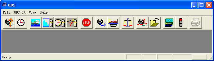

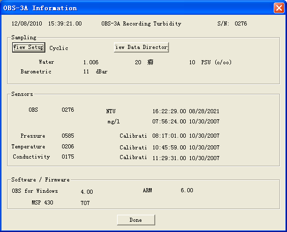

如右图所示,点击此按键,进行OBS信息查询,如下图窗口所示,信息确认后,然后点击“Done”确认。
接下来,点击主窗口“OBS-3A”选项(如下左图所示),选择“Barometric Correction”进行压力校正(注意:此时OBS一定要在水面以上),出现以下对话框,点击“是”(如下右图所示)。
点击主窗口如右图所示的按键 ,把仪器时间对准至电脑时间,如下图所示:

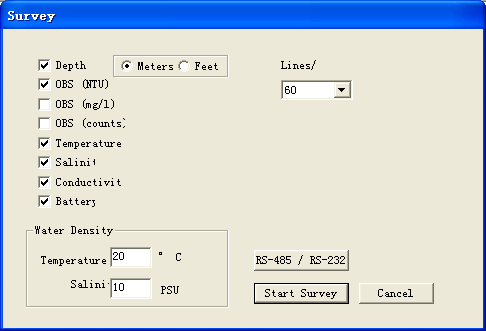

先择实时工作,点击右图所示的按键,出现“Survey窗口”,如下图所示:
选择要测量的项目,一般选择:Depth, OBS(NTU), Temperature, Salinity, Conductivity, Battery等几个选项; Water Density: temperature和Salinity根据测量区域的实验情况设定;采样频率Lines/60,就是1秒钟采集一组数据,最高可以取Lines/120(1秒钟可以采集2组数据)。

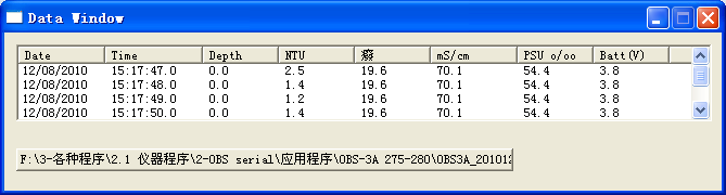

然后,点击“Start Survey”即可开始测量。数据窗口显示采集数据,如下图所示:

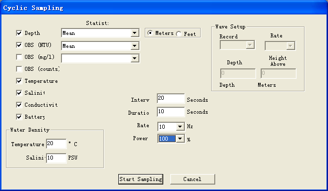

先择自容工作,点击右图所示的按键,出现“Cyclic Sampling窗口”,如下图所示:
选择合适的测量参数,一般选择:Meters单位;Interv 20 Seconds (20秒采集一组数据);Duratio10 Seconds(采集一组数据工作10秒钟),河口地区一般选择Rate 5-10 Hz; Power 100 %。
点击Start Sampling 就可以开始采集数据,此时,数据是存储在OBS内存中。为确定设置参数已被OBS接收,可以先不要关掉数据窗口,当窗口出现2-3组数据后,此时可直接拔掉数据线(注意不要点击“stop”按钮),盖好闷头,就可放入水下进行自容工作了。

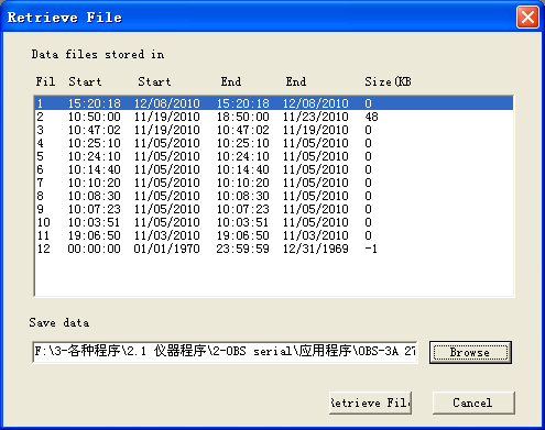

工作结束后,重新进行OBS与电脑连接后,点击 如右图所示的按键,打开如下图所示的下载窗口,根据时间,找到并下载存储在OBS内存中的数据,:
