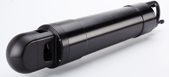

现场激光粒度仪LISSTLISST-200X操作手册
LISST-200X的技术优势

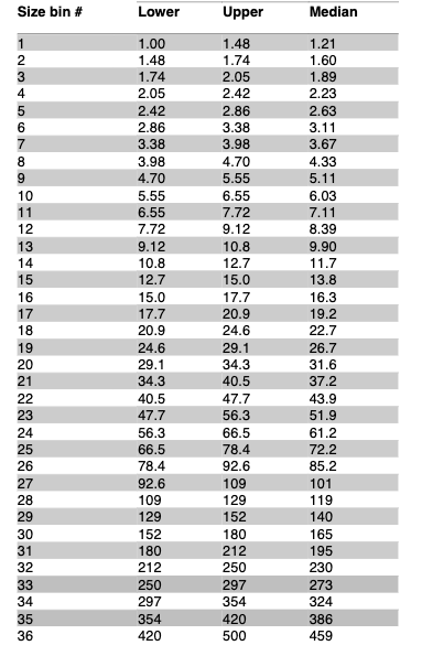

36个粒径分布范围:如下图所示

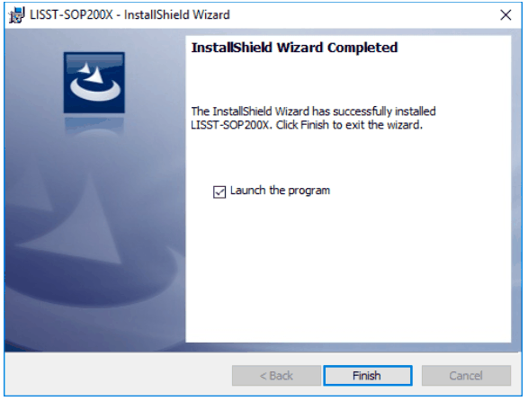

软件安装及准备工作
在官网下载LISST-200X专用软件:
LISST-SOP200X_Installer.exe
如下图所示,软件安装完成。

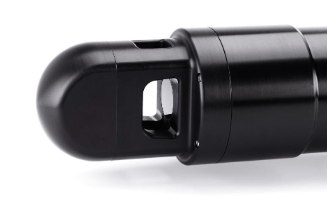

从仪器箱中取出白色的塑料立撑和仪器,将仪器平放在由生产厂家提供的专用支架上。检查仪器底端中间的光学窗及镜头(图1)是否洁净,若否,请用超纯水清洗,并用无尘纸擦净。
图1LISST-200X镜头和光学窗部分

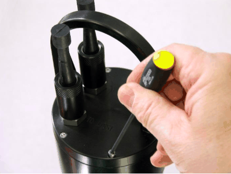

然后将电池安装进电池桶,并且上好螺丝。
注意:不要用任何带腐蚀性的液体清洗光窗及镜头,否则易造成光窗和镜头损坏!
图2LISST-200X电池桶螺丝

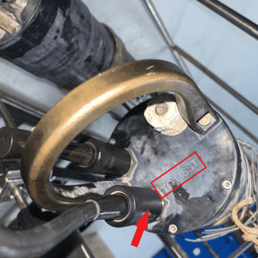

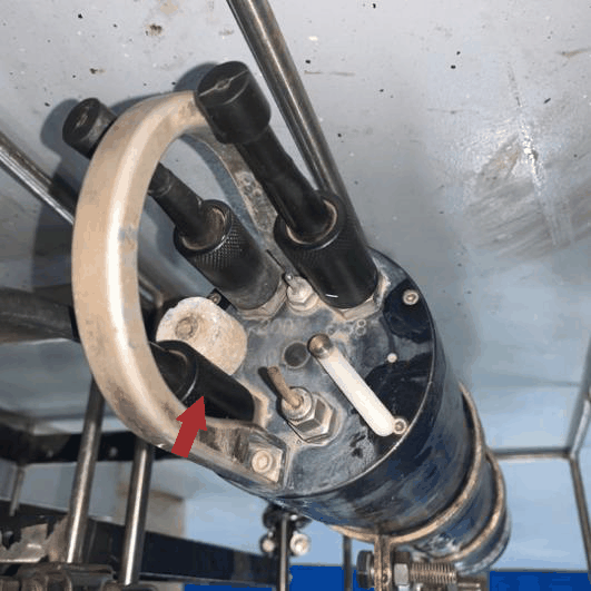

使用短连接电缆,一端连接电池桶“TO LISST”接口,一端连接LISST-200X如图红色箭头的位置(如下图所示)
较长的用于连接电脑的电缆,USB口一端连接电脑端口,一端连接电池桶的“TO PC”端口。

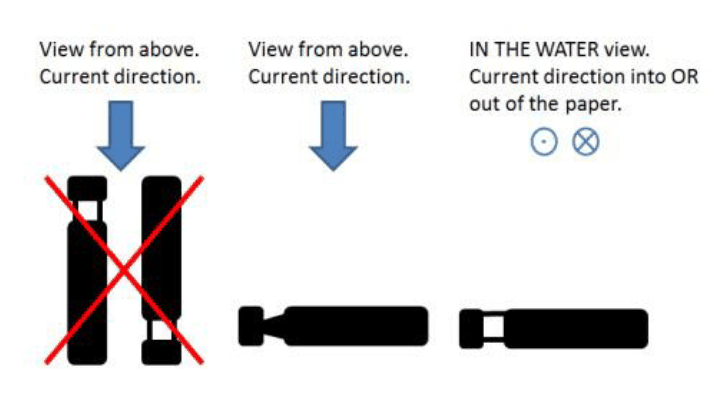

仪器布放
仪器应该始终保持垂直于水流的位置,让水尽可能通畅地通过仪器的光学窗。下面的图显示了相对于水流布放的最佳方向:

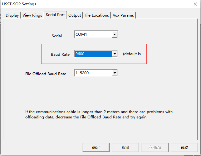

打开电脑的设备管理器,查看连接的电脑端口序号后,打开软件。打开菜单栏的“Communication→Serial Port Settings”,弹出下图窗口,选择连接的电脑端口,波特率保持default,点击确定:

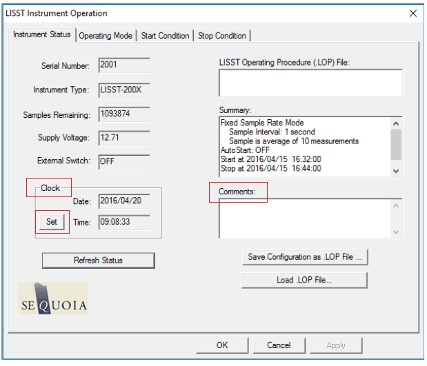

在每次设置采样前,要注意观察仪器的时间和采样时间之间是否同步,必须设置LISST仪器的时钟,方法为工具栏的“Set Instrument Clock”按钮(右图),将电脑的系统时钟和仪器时钟同步。
配置采样方式和程序,选择菜单栏中的:“LISST→
ConfigureSamplingProgram”或者工具栏的“Operating Modes”按钮(如右图),打开操作模式设置窗口,如图4所示。
图4  LISST Configure Sampling Program窗口
对于“Instrument Status”项,它显示的是仪器的一些实时信息,对于其中的“Comments”文本框,我们可以输入一些实验的基本信息,如天气状况、测量地点等。Clock项显示的是仪器时间,若仪器时间和电脑时间不符,需要进行时间校准,选择工具栏的“Set Instrument Clock”按钮,将二者的时间校准一致。

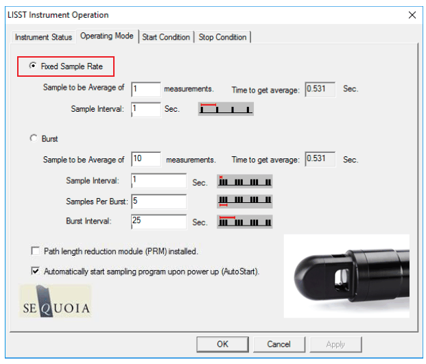

“Operating Mode”项,出现仪器的操作模式设置界面如图5所示。实验的采样方式、采样频率、采样间隔等都是在这个界面上完成的。
采样模式有“RealTime”、“Burst”、“Fixed”三种。其中“RealTime”是实时操作模式;“Burst”是脉冲模式,主要用来进行定点测量;“Fixed”是连续测量模式,主要用来进行垂线测量,用户可以根据实验的目的选择合适的采样模式。它们对应的参数“Sample to be Average of”(样品平均所包含的测量数)(根据自己对数据量的需要设置)、“Time to get average”(平均时长)、“Sample Interval”(采样时间间隔)、“Samples Per Burst”(每一脉冲内的样品数)、“Burst Interval”(脉冲时间间隔)等也需用户根据自己的实验目的进行设置。

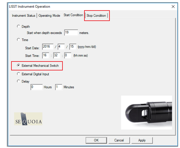

“Start Condition”项,出现仪器的采样开始条件设置界面,如下图所示。
仪器的采样开始条件有五种方式,即“Depth”、“Time”、“External Mechanical Switch”、“External Digital Input”、“Time Delay”。“Depth”指当水深等于或超过设置的水深时仪器开始采样;“Time”指当时间到了设置的时间时仪器开始采样;“External Mechanical Switch”指当使用者将仪器的外部开关扳到“1”时仪器开始采样;“External Digital Input”指当仪器接收到外部数字信息时仪器开始采样;“Time Delay”指经过设置的时间间隔后仪器开始采样;用户可根据实验的实际需要进行设置,一般,我们选取的是“External Mechanical Switch”即开启“外部开关”来开始采样
“Stop Condition”项,出现仪器的采样结束条件设置界面,其设置方法与“Start Condition”相同,在此,不再赘述。经过以上步骤后,仪器的一些基本设置已经完毕,依次左键单击下方的“Apply”和“OK”后,LISST仪器的各个采样参数均已传达给仪器并已保存。

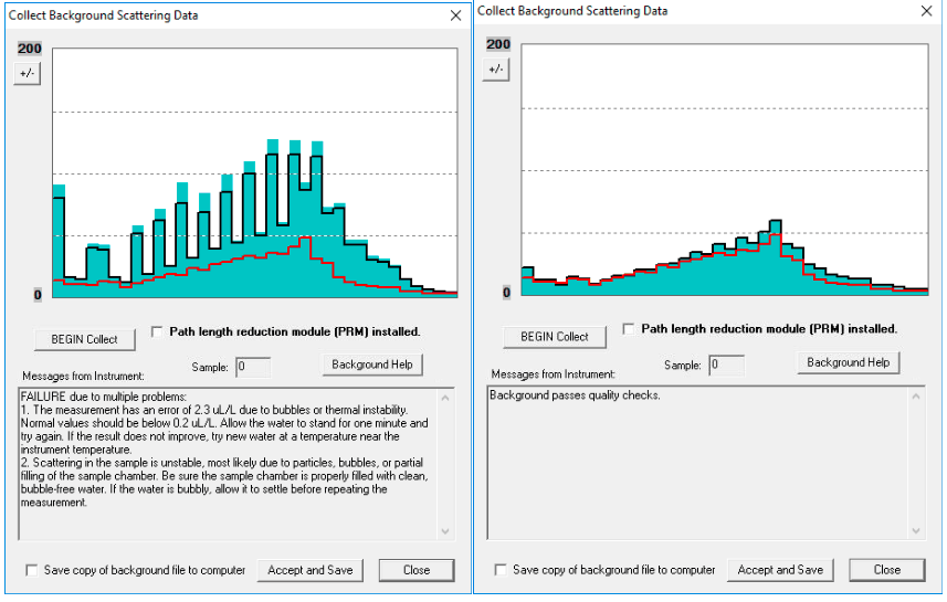

为了正确地计算水体颗粒物的粒径分布,有必要去除来自仪器内部光学窗表面的光散射,以便只计算感兴趣的粒子的光散射用于计算粒径分布。在彻底清洗仪器和光学窗后,将光学窗浸入超纯水,并且确保在光学窗内部和壁上没有气泡,并且尽量保持水和仪器的温度相同,因为使用不同温度的水会影响纯水背景的质量。
图6背景文件制作界面:问题界面、成功界面
选择工具栏的“Collect Background”按钮,或者选择菜单栏的“Collect Background Scatter Data”,仪器的出厂背景文件将自动从仪器获取并显示在屏幕上。单击界面中的“BEGIN”,开始采集背景文件,背景文件是20个测量样品的平均值,当20个样品采集完毕。红线是出厂值,黑线是当前测量值,实线是所有20个测量值的平均值。如果背景接近出厂水平,则显示的消息将指示通过或可接受的背景。即使新背景通过了,但大大高于出厂背景,也要清洁光学窗并重复一次,以确保获得了最佳效果。若认为该样品满足要求,单击界面中的“Accept and Save”,选择文件名保存背景文件。若认为样品不满足要求,可重新采集样品,制作背景文件。保存文件。

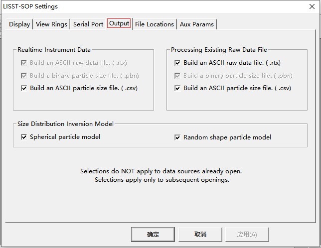

从datalogger下载的数据是一个原始二进制文件(扩展文件名为.rbn),还必须被LISST-SOP程序反演成水体颗粒大小。从Filemenu中选择settings并单击Output选项卡。如下图所示界面窗口将提示为将来的数据处理提供所需的输出,必须在启动processing命令之前进行此选择。
CSV文件是以空格分隔的ASCII文件,包含完全处理和校准的数据,适用于加载在Excel内查看颗粒物粒径数据和后期处理;RTX文件是以空格分隔的ASCII文件,包含来自LISST-200X数据记录器的原始数据,可以用于Excel查看原始数据。
在处理数据时,还必须选择要使用的光学反演模型:球形、随机形状或两者都有;关于粒子反演模型的描述,参见英文版本的用户手册:Appendix G: Spherical and Random Shape Particle Models部分;如果选择了随机形状的粒子反演模型,处理的文件将有一个' _rs '后缀。

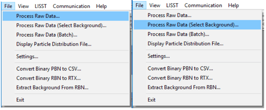

单个数据处理:从菜单栏中选择Process Raw Data or Process RawData(Select Background),如下图。标准的原始数据处理将使用. rbn文件中包含的文件。如果您想使用一个不同于RBN中的背景文件,请使用Process Raw Data(Select Background)选项。如果使用此选项,系统将提示您提前输入. bgt文件(前期做好的纯水背景文件),然后输入原始文件。

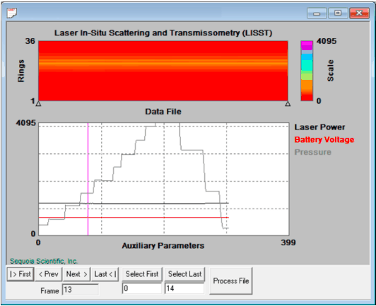

接着会弹出如下界面,选择Process file,对数据进行处理:
原始的散射值可以通过从视图菜单中选择视图Rings command以图形方式显示。与辅助参数一样,指针指示要显示哪个样本,可以通过转到“设置”菜单的“View Rings”选项卡来更改在此窗口中显示的数据类型。

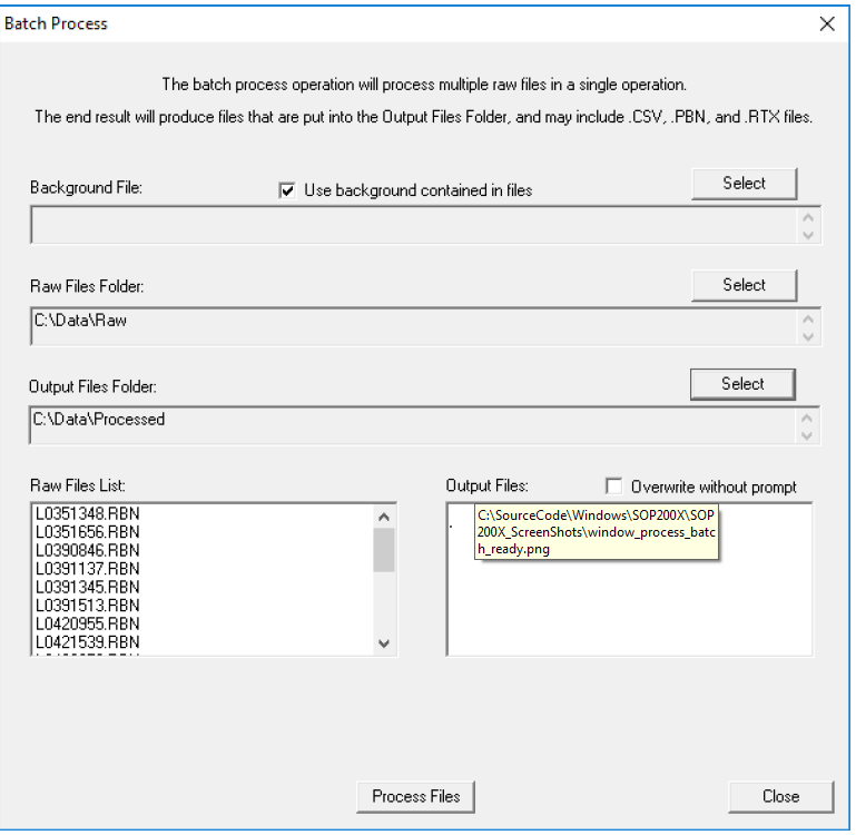

批处理命令:从菜单栏中选择Process Raw Data (Batch),默认情况下,批处理将使用存储在原始数据文件中的后台来处理数据,如果想使用外部.bgt文件,取消“使用背景包含在文件”,选择一个制作好的.bgt文件;
选择原始数据文件(. rbn)所在的目录。单击select按钮,导航到所需的文件夹并选择,请注意,该文件夹中的所有原始数据文件将被处理。如果希望只处理文件夹中选择的文件,则必须将这些文件复制到一个空目录中,然后必须将该目录选择为原始文件目录;默认情况下,输出文件目录将与原始文件目录相同。但是,如果您希望将此目录更改为另一个目录,那么单击select按钮以选择另一个目录;原始文件列表框现在显示了原始文件目录中的所有原始数据文件,而输出文件框显示了输出文件目录中可能已经存在的. csv、. pbn和. rtx文件。

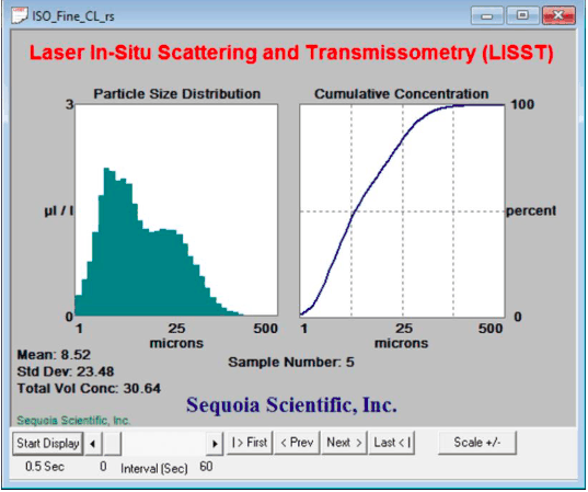

在将数据处理为粒度分布文件之后,可以在屏幕上查看数据。从文件选择窗口中选择已处理的数据文件(.PBN),双击文件或键入文件名,然后选择open。显示如下图界面:
左侧显示的是每种尺寸级别中以微升/升为单位的体积分布,右侧显示的是累积浓度。附加信息存储在已处理的数据文件中。辅助参数窗口显示当前样品的这些值。通过从视图菜单中选择显示辅助参数来打开该窗口,如下图:

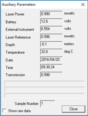

打开数据Auxiliary Parameter Frame窗口(如图9),检查数据如下:

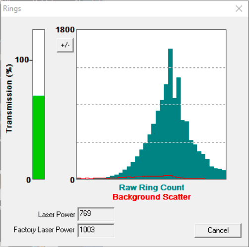

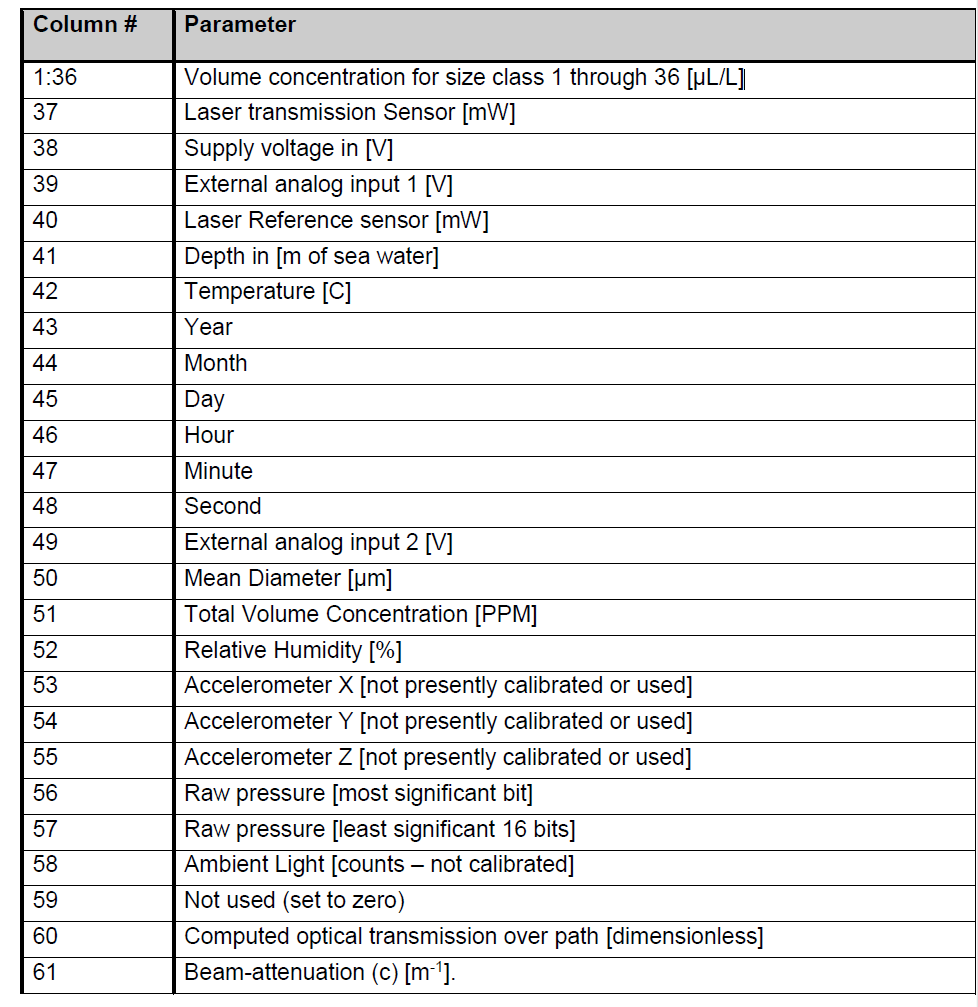

(1)确保激光参考Laser Reference显示非0;在图8中,参考的激光功率Laser Reference为0.996 mW,但是这个数值会随着仪器的不同而变化,而且也会随着仪器的老化而变化,在某种程度上,还会随着温度的变化而变化,最常见的值是0.5- 2mw;在处理后的数据“.CSV”文件中显示的激光参考值在第40列;
(2)检查水体透射率transmission值,应该在0-1之间,在物理量上该值不可能为负数或者大于1,在处理后的数据“.CSV”文件中显示值在第56列;如果transmission值显示大于1,那么测量很可能是在非常清澈的水和/或背景测量不好或者光学窗过脏;transmission值显示在0.98-0.995和0.1-0.3范围内,测量是在非常清澈/浑浊的水中进行的,信噪比较低,谨慎使用;如果transmission值显示是< 0.10(或10%),水太混浊,数据质量过差,舍弃;如果transmission值显示是> 0.995 (或者 99.5%),,水太清澈(有问题),数据质量过差,舍弃;
05

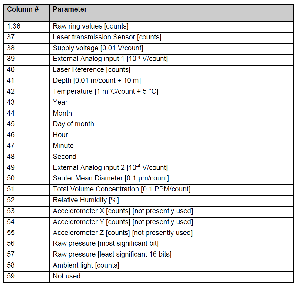

处理数据格式
处理过的数据文件(. csv文件)中的值按如下所示的顺序存储:
原始ASCII数据文件中的值(.rtx文件)的顺序如下所示:
