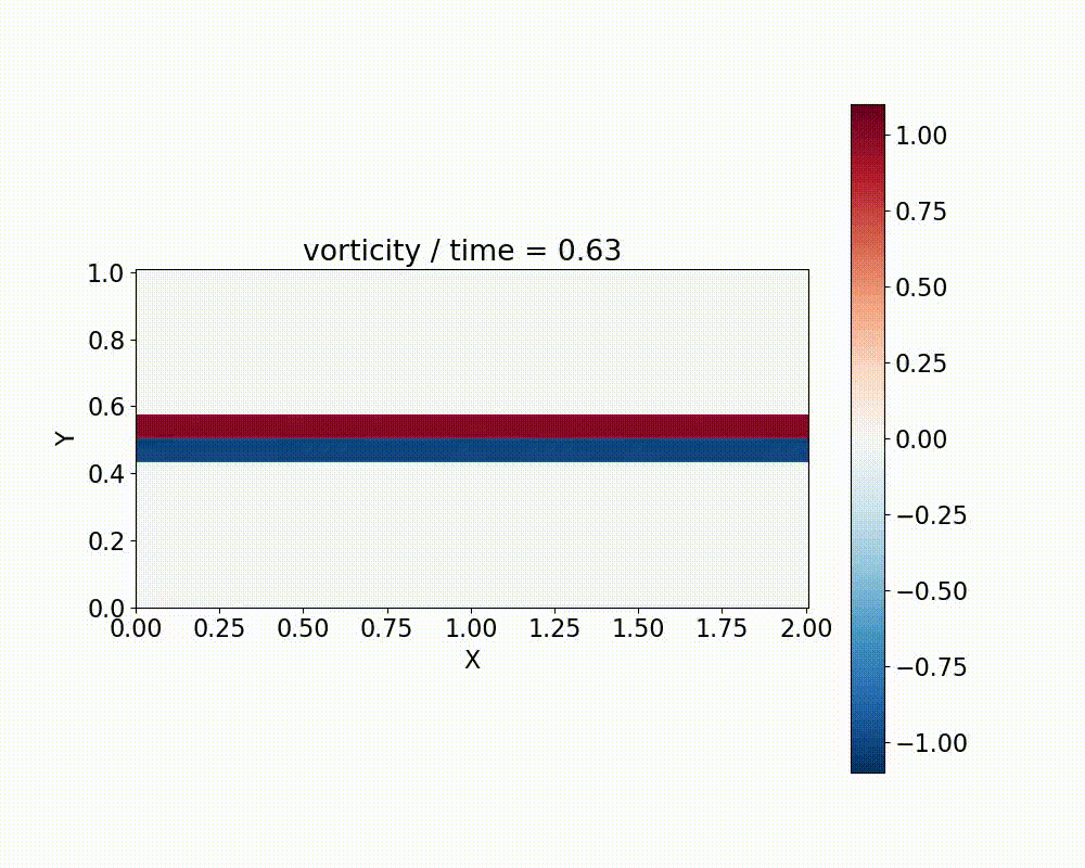

测试
运行之前需要在主目录下新建文件夹:
; g* I6 i' A- R9 H# J  l) |
[Shell] 纯文本查看 复制代码
mkdir data
cd data
mkdir fluid2d
$ q% D6 A7 F2 l, r" m) b
执行例子:
4 A1 z( T4 ^- N% p, k+ \2 o8 o, I
& a# {. j/ o' f+ w
[Shell] 纯文本查看 复制代码
cd myexp/ShearInstab
python3 shear_instability.py
6 ?$ z: ?/ `/ q# f# Q( h/ M) y+ J
; X! s) Q% y; K
结果输出:
