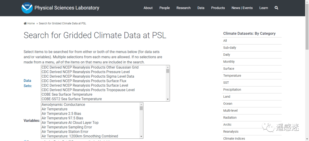

可以选择数据集或者变量集进行展示,包括的常见的CPC、CRU、GPCC、ICOADS、NCEP、NOAA-CIRESCDC Derived NCEP Reanalysis Products Other Gaussian Grid

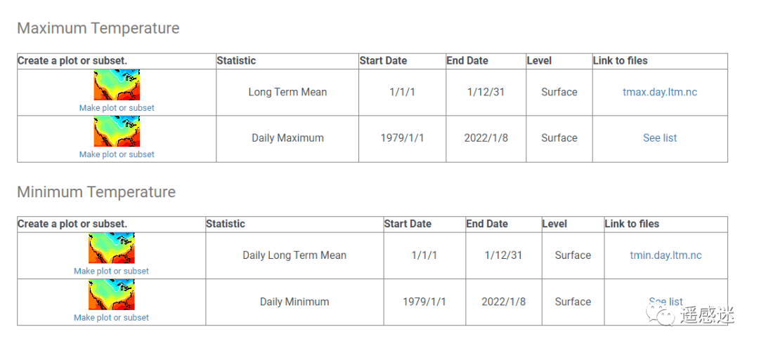

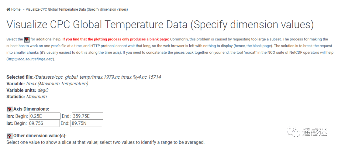

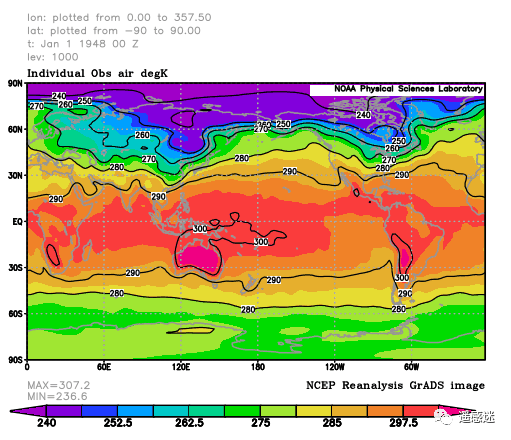

以CPC全球温度数据为例:选择需要的变量:
由于变量的复杂性,建议先选择数据,在进去选择变量。

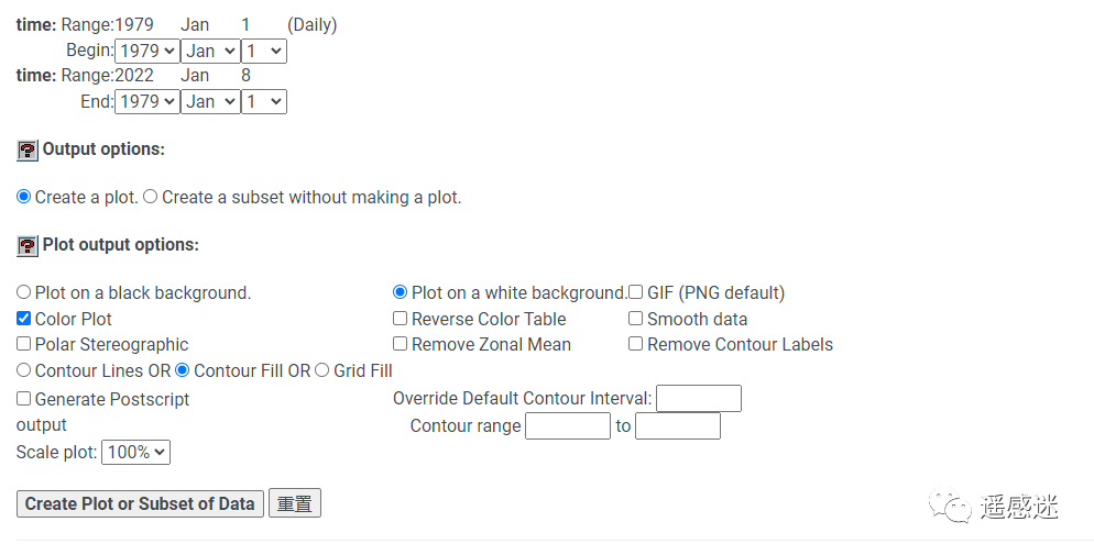

选择参数据:经纬度范围,时间范围,制图设置
# N, g" }* A4 F

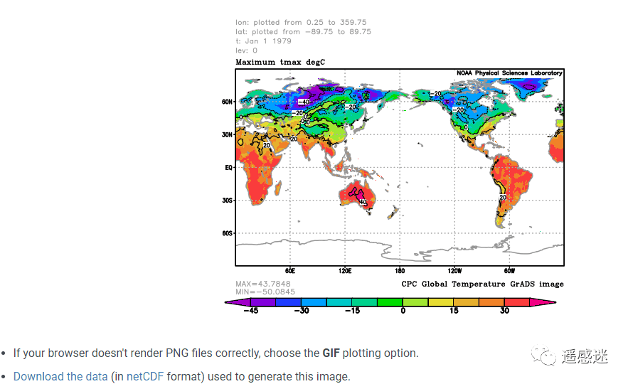

可以选择Plot on a white background和Contour Fill OR进行平时展示习惯的成像成像:
展示满意,可以直接下载

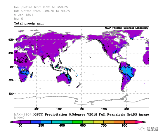

GPCC展示
