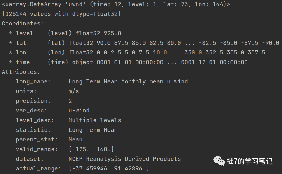

以一个四维数据举例,该数据如下:
import xarray as xruwnd=xr.open_dataset(r"C:/Users/lenovo/Desktop/mon-data/uwnd.mon.ltm.1991-2020.nc")['uwnd'].sel(level=[925])print(uwnd)

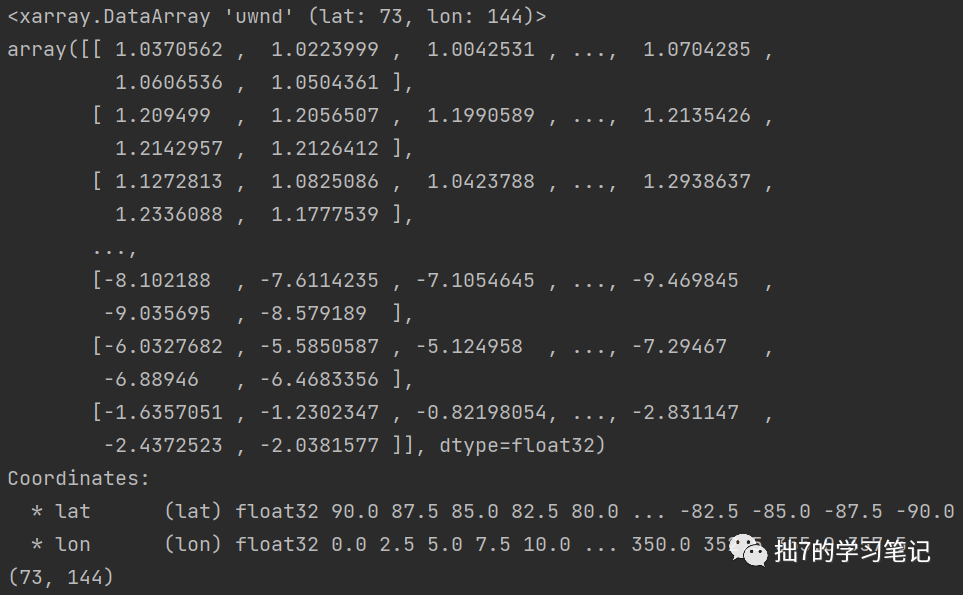

(12,/ @. R/ ]: D0 z1 V" W* ? 1, 73, 144)
下面进行降维处理:
u=uwnd.sel(time=month.isin([6,7,8])).mean(dim=('time','level'))print(u)print(u.shape)

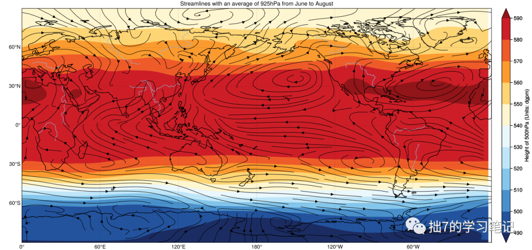

(6)防止绘图出现白条
需添加数据循环防止白条出现。下图是我没有设置循环时的图,可见右侧出现白条。
