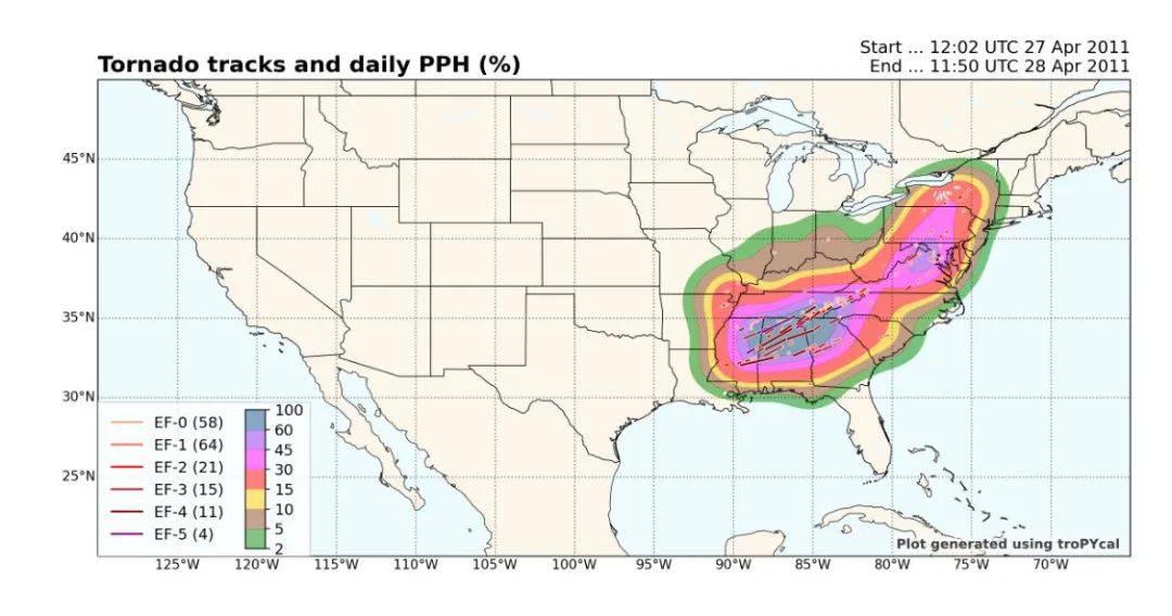

龙卷分析
官方示例中给出的示例,可直接加载龙卷数据集进行分析。
[Python] 纯文本查看 复制代码
importtropycal.tracks astracks
importtropycal.tornado astornado
importdatetime asdt
tor_data = tornado.TornadoDataset()
tor_ax,domain,leg_tor = tor_data.plot_tors(dt.datetime(2011,4,27),plotPPH=True,return_ax=True)
tor_ax
# e, d  q/ H/ x& d7 ^+ [6 R: x  Z
龙卷路径和PPH(Practically Perfect Forecast)分布
" _; z( f; N3 ^' |5 J" e

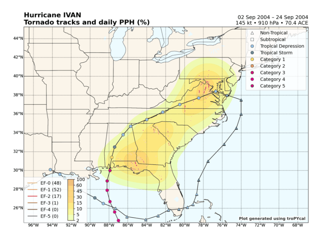

hurdat_atl = tracks.TrackDataset(basin='north_atlantic',source='hurdat',include_btk=False)
storm = hurdat_atl.get_storm(('ivan',2004))
storm.plot_tors(plotPPH=True,return_ax=True)
) Q+ X4 i( d/ ~. z" T& S
Ivan飓风移动路径和PPH

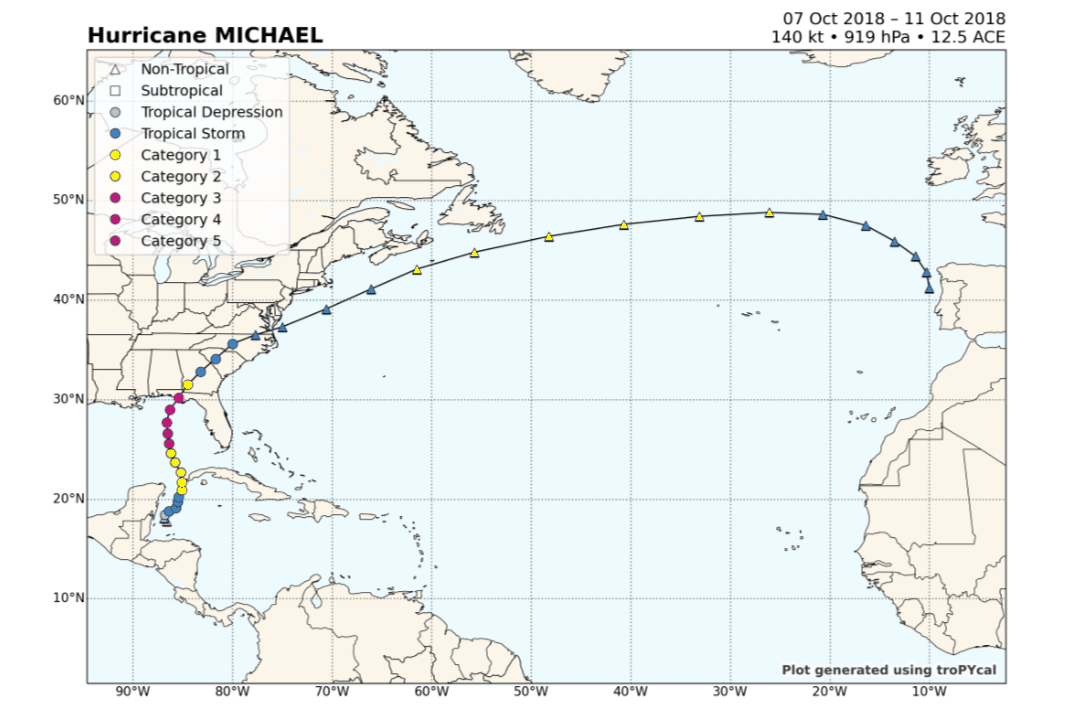

" E: c1 T$ N  b) }- x* e单个雷暴分析
官方文档中给出了HURTDAT2、IBTrACS数据集以及单个雷暴的分析示例。
[Python] 纯文本查看 复制代码
importdatetime asdt
storm = hurdat_atl.get_storm(('michael',2018))
storm.plot(return_ax=True)
9 {: f5 u2 P, p. d* C4 L; L! p
Michael飓风移动路径

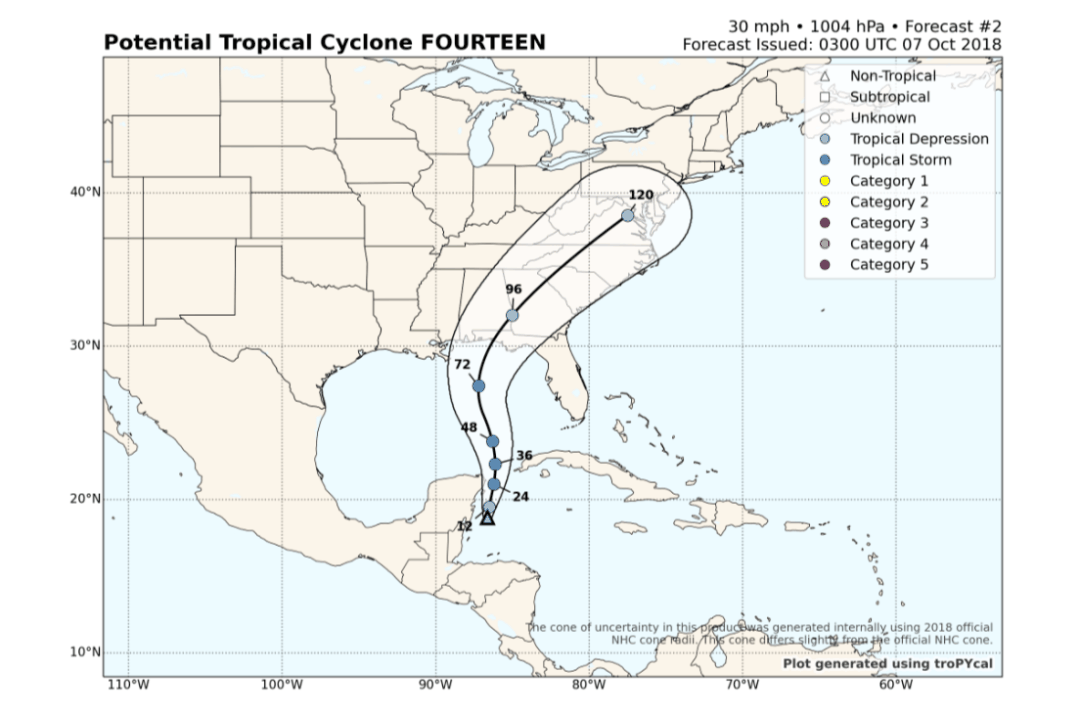

[Python] 纯文本查看 复制代码
storm.plot_nhc_forecast(forecast=2,return_ax=True)
, r. u! Q" g9 l6 |% v
潜在的热带气旋预报

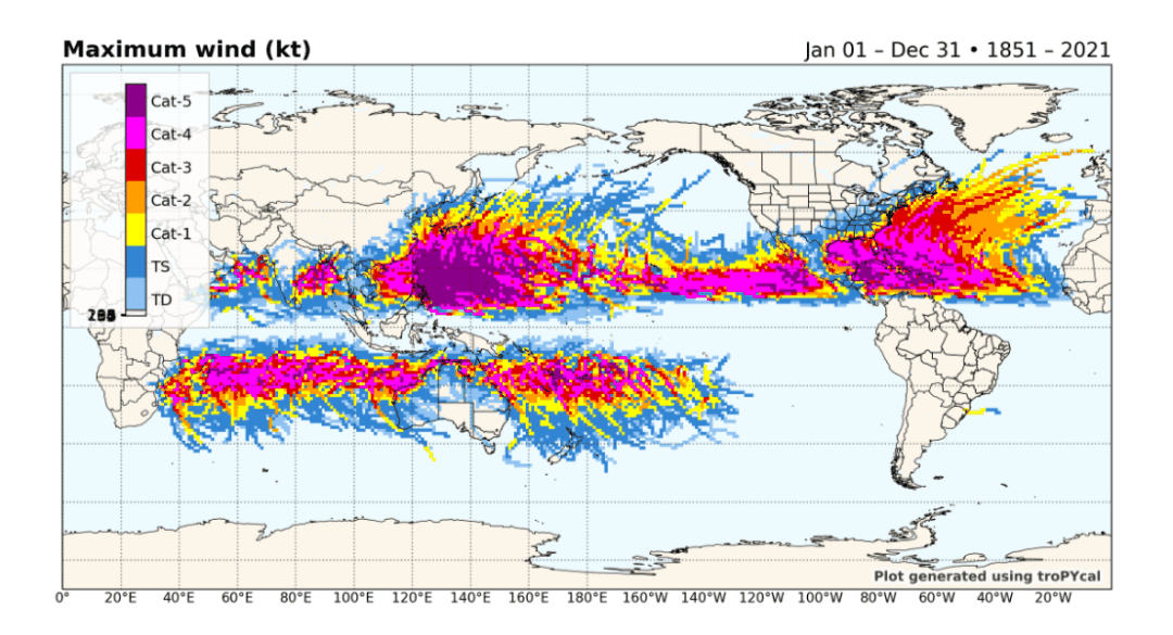

ibtracs = tracks.TrackDataset(basin='all',source='ibtracs',ibtracs_mode='jtwc_neumann',catarina=True)
ibtracs.gridded_stats(request="maximum wind",return_ax=True)
* S4 d# Z: ?* x( Q  _/ F2 j
热带气旋最大风速分布
