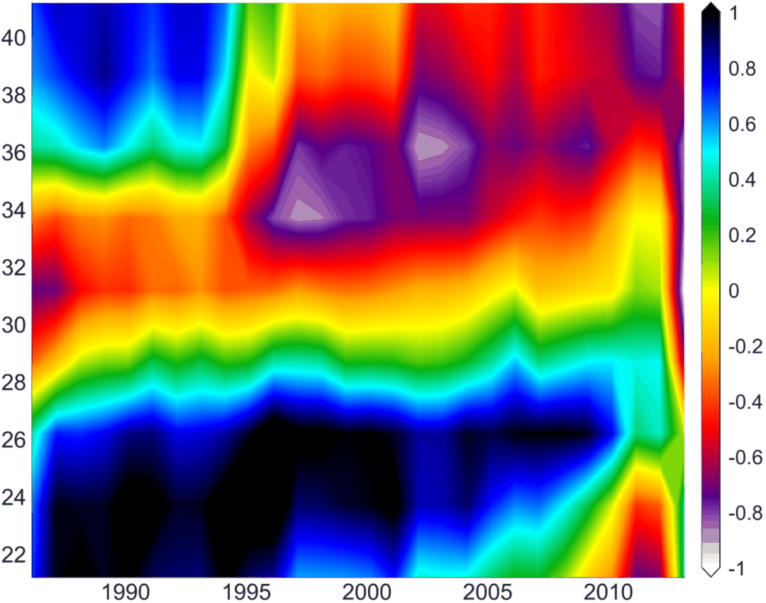

很多小伙伴们应该都用过EOF分析,提取主导模态的一种有效方法。滑动啥啥啥也是常用的统计方法,比如滑动平均,滑动相关,滑动方差。可以拿来看一些信号的年代际变化。何超师兄有篇CD,讲中国东部降水主导模态的年代际变化,从三极子型变成偶极子型(He et al. 2017 CD)。其实之前也有很多工作讨论过中国东部降水主导模态的年代际变化,例如Ye et al.(2012 AAS);或者讨论主导模态的年代际变化,比如Kwon et al.(2005 GRL)。但是他们都是对于两个时段,分别做EOF,然后来说主导模态有所不同。滑动EOF就是滑动着做EOF,能够看得出来啥时候发现了模态的转变。蛮有意思的一种方法,但用的人可能比较少?正好有朋友问我这个的代码怎么写,就重复了师兄文章里的图。代码和文献一并附上。

%% 但是这里有个问题,滑动EOF的符号可能突变,画图就不好看了
for ii=8:34
    if dot(runEOF1(:,ii),runEOF1(:,ii+1))<0
        runEOF1(:,ii+1)=-1*runEOF1(:,ii+1);
        % % 如果后一年符号有突变,就乘以个-1,换回来
    end
end
%% 画图看看
figure,hold on;
contourf(1979:2020,21.25:2.5:41.25,runEOF1,...
    -1.5:0.01:1.5,'linestyle','none');
colormap('jet');colorbar;caxis([-1 1]);
axis([1986 2013 21.25 41.25]);
c=colorbar('eastoutside','ticklength',0);
caxis([-1,1])
% 调用ncl色带
load('colorbar-mat/BkBlAqGrYeOrReViWh200_r.mat');
colormap(BkBlAqGrYeOrReViWh200_r);
ax = gca;
axpos = ax.Position;
c.Position(3) = 0.5*c.Position(3);
ax.Position = axpos;
cbarrow;
