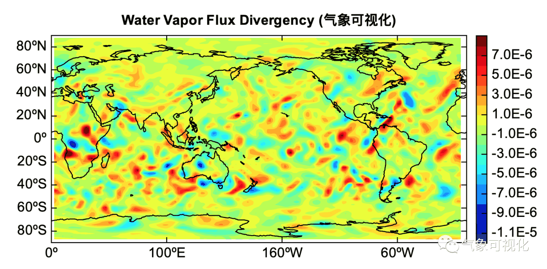

水汽通量散度是分析水气循环和降水常用的指标之一,需要用到风场、温度和湿度进行计算。下面这个例子从多个NetCDF中分别读取700hPa温度、风场U/V风量、相关湿度数据。
用meteolib包的saturation_mixing_ratio函数来计算饱和比湿,再通过计算比湿,再用divergence函数计算散度。

layer = contourf(qhdivg, 20)
title(u'Water Vapor Flux Divergency (气象可视化)')
colorbar(layer)
xlim(0, 360)
ylim(-90, 90)
savefig('/Users//Desktop/MeteoInfo/script/wxj/water_vapor_flux_divg.png', 600, 300, dpi=300)
