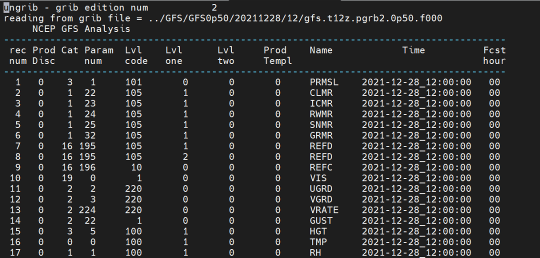

1 查看GRIB文件
ungrib.exe解压的是GRIB格式的数据,实际使用中,可能会遇到下载变量不全的情况,如果想要检验,可以使用以下工具打印grib文件的气象信息、变量、层次和日期,进行检验。
位于WPS/util文件夹:
g1print.exe  # grib1格式
g2print.exe   # grib2格式

./g2print.exe gfs.t12z.pgrb2.0p50.f000

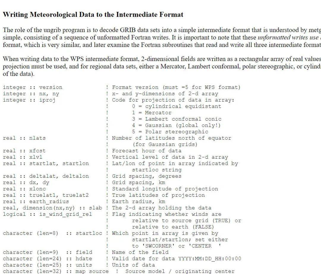

2 将气象数据转化为中间格式
metgrid.exe步骤,读取中间格式(Intermediate Format)的气象数据,一般由ungrib.exe步骤得到,而ungrib解压的数据为grib格式,并且需要提供Vtable。一些其他全球模式,比如耦合模式为NC格式,如果需要用这些模式数据驱动WRF,那么就需要将其转为中间格式,可以使用官方提供的Fortran代码(文末的参考链接)。需要根据具体应用做些修改并编译才能使用。

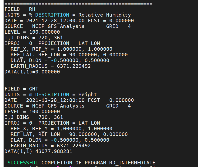

3 查看中间格式
ungrib.exe解压得到的中间格式或许不全,如果想查看,可以通过rd_intermediate.exe程序进行查看,会打印中间格式的文件信息。

./rd_intermediate.exe FILE\:2021-12-28_12

注: 如果只看到最后SUCCESSFUL这句话,说明中间格式的文件是空的,查看其大小会显示为0,说明ungrib.exe步骤实际没成功(虽然可能也没报错)。

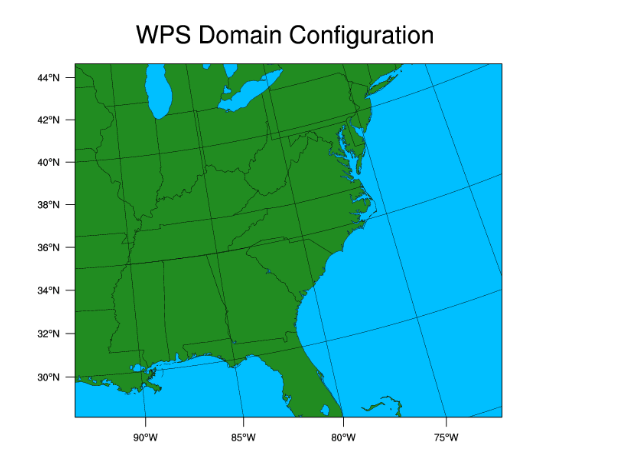

5 绘制模拟区域
plotgrids_new.ncl脚本可以读取namelist.wps的设置,绘制设置的模拟区域,这一步骤可以检查设置模拟区域是否正确。
