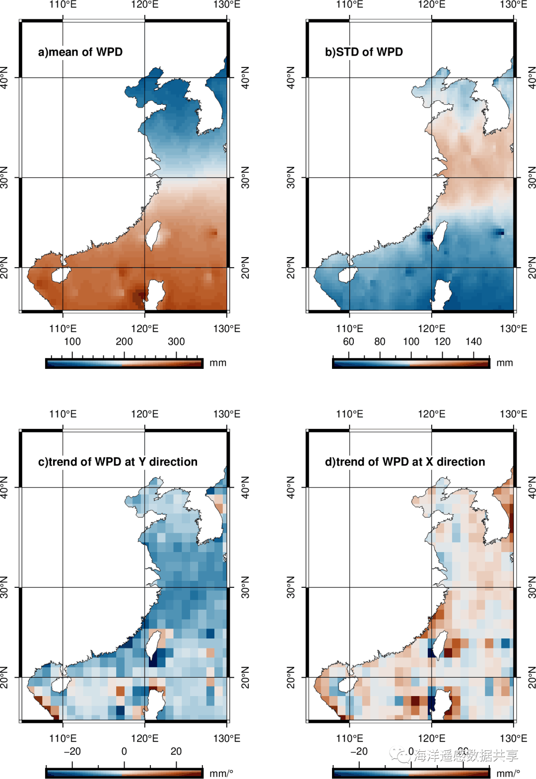

3 q6 {2 S9 `) p- d$ P- `4 ^结果
大气湿延迟和大气水汽和液态云有关,均值呈现出南高北低的自然特征。在北纬25-35度之间,时间变化(STD)最为剧烈,说明这段区间可能四季分明,不过度干燥,不过分潮湿,适合人类居住(xia che)。变化趋势图表示南北和东西方向一度距离上湿延迟的变化,因为网格的空间单位是度,所以这里一阶导数结果表示一度空间距离上的湿延迟变化量。
要点
blockmean model.dd -As -E中的-As设置输出为STD。如果不做设置,默认输出的是均值。
gmt grdmath gridded2_j2_s_re.nc DDY = slope2.nc中的DDY或者DDX设置一个固定方向的一阶导数计算,因为网格被提前预设为1度,因此计算结果是1度距离上的变化率。grdmath也可以计算二阶导数,使用D2DY2或者D2DX2
