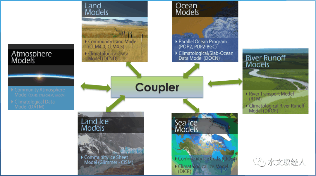

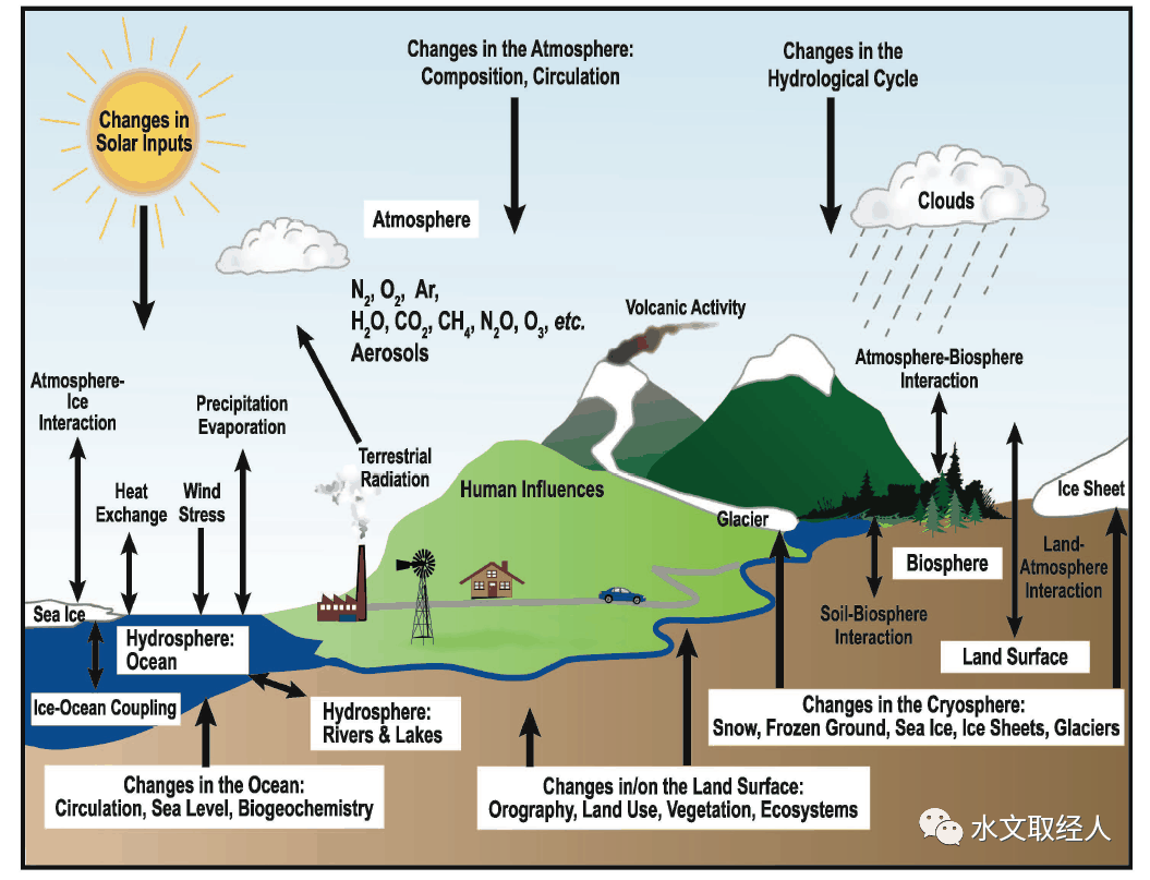

CESM(Community Earth System Model)是由美国国家大气中心(National Center For Atmospheric Research,NCAR)于1996研发的地球系统模式,是目前最先进、使用最广泛的地球系统模式之一。CESM利用耦合器协同大气、海洋、陆面、海冰等分量模式进行气候模拟。

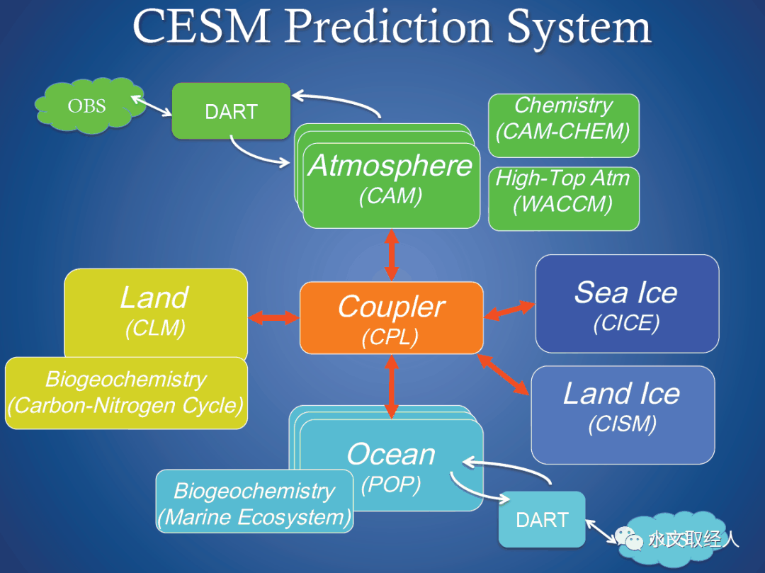

CESM由大气模式(CAM)、海洋模式(POP)、陆面模式(CLM)、海冰模式(CICE)和陆冰模式(CISM)5个分量模式以及控制各分量交互的耦合器(CPL)组成,每个分量模式由动力模式数据模式等多种选择,可以进行多种组合满足不同的研究目的,并且各分量模式及耦合器均为并行模型,它们同时支持分布式内存共享内存两种并行机制,可以非常灵活的使用各种计算资源。

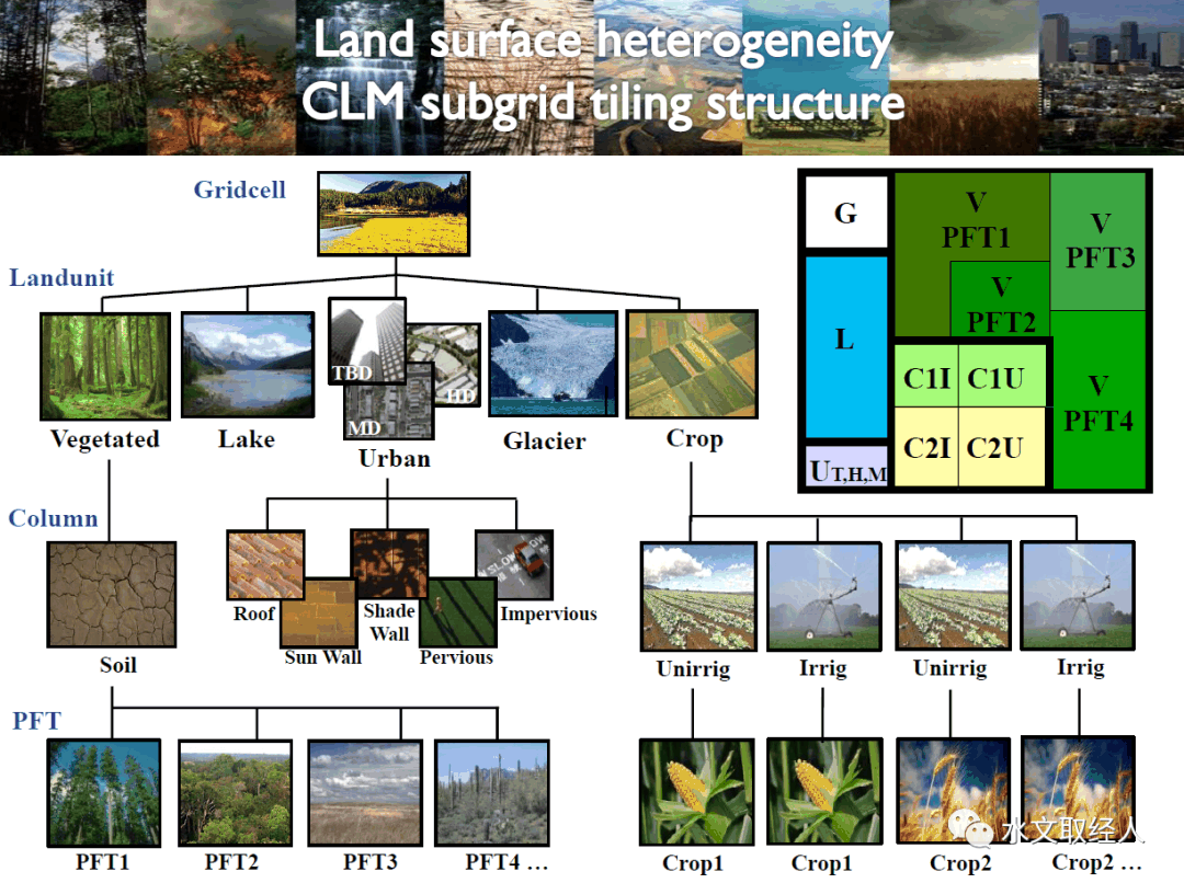

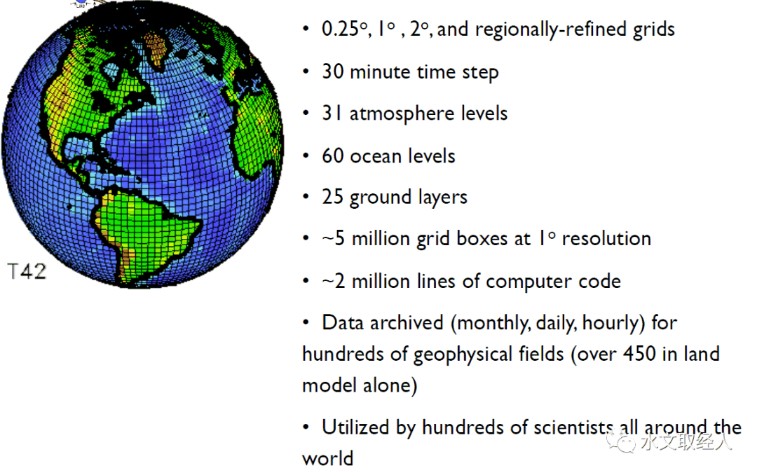

模型先后经历了CESM1.x.x,CESM2.x.x 多个版本的迭代, 经过多年的发展和沉淀,直到最近的CESM2.2.0版本。分量模式也增加了河流模式(RTM),形成现在“六位一体”的格局,模型水平结构和垂直结构也变得越来越复杂详尽。
整个模式的代码由FORTRAN编程语言所写。随着版本的更新和发展,为了更好地管理和调度各个模块,其模型中也添加了部分Python, Perl等语言脚本,但这些脚本旨在管理模型,并不参与模型结构本身。整个模型代码总量预计在5万行以上。
