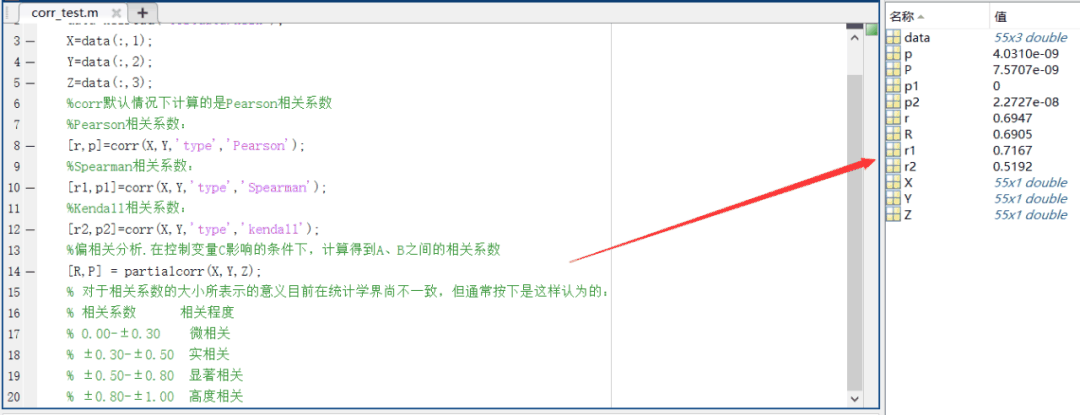

1 Matlab计算相关系数
[C] 纯文本查看 复制代码
clc;clear;close all
data=xlsread('testdata.xlsx');
X=data(:,1);
Y=data(:,2);
Z=data(:,3);
%corr默认情况下计算的是Pearson相关系数
%Pearson相关系数:
[r,p]=corr(X,Y,'type','Pearson');
%Spearman相关系数:
[r1,p1]=corr(X,Y,'type','Spearman');
%Kendall相关系数:
[r2,p2]=corr(X,Y,'type','kendall');
%偏相关分析.在控制变量C影响的条件下,计算得到A、B之间的相关系数
[R,P] = partialcorr(X,Y,Z);

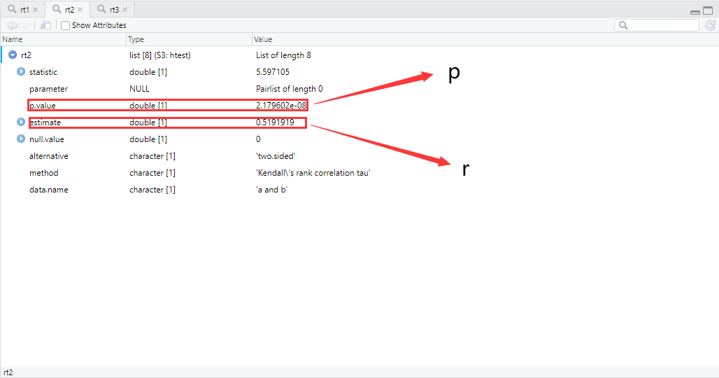

3 R语言计算相关系数: u& @- F" Y$ c$ C
[Shell] 纯文本查看 复制代码
setwd("F:/Rpeng/14")
data <- read.csv('testdata.csv',header = TRUE)
a=data$R
b=data$P
rt1<-cor.test (a,b,method = 'pearson')
rt2<-cor.test (a,b,method = 'kendall')
rt3<-cor.test (a,b,method = 'spearman')
