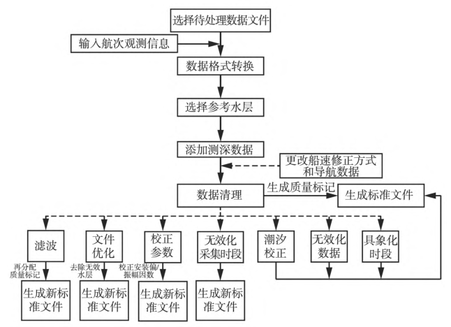

ADCP的长、短平均文件资料处理,重难点在于对资料进行质量控制、船速订正和流速平滑。图1为Cascade7.2资料处理流程示意图。Cascade7.2首先对平均文件进行格式转换并生成.nc格式文件,便于使用MatLab中的nctoolbox进行数据的存储与写入。此后先选择参考层及加载测深数据类型,然后执行“清理”功能,该功能由软件用户设定各类数据过滤项的阈值并执行,经过该项功能处理后即已生成可用的标准文件。同时软件还提供其他数据处理与分析功能,部分功能会在原标准文件基础上生成新的标准文件,用户可自行选择执行与否,最终生成的标准文件格式为.nc。
图1  Cascade7.2资料处理流程示意图

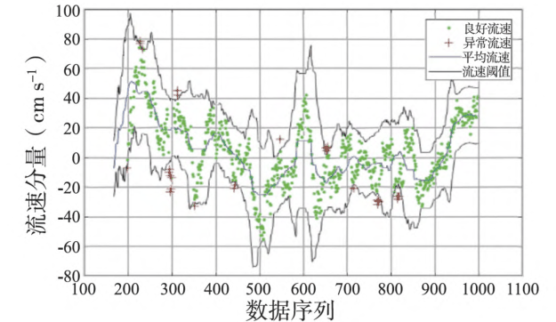

各层流速的流速距平应当小于2Nb×ECi,2Nb由用户自行设定,默认为2.7,若不符合该条件,则认定流速水平剪切过大。实际操作时,同样分别对东、北分量进行检测。图2为Cascade7.2实际执行“清理”功能生成的某一水层的流速北分量过滤图,绿色散点为实测合理流速,蓝色实线代表相邻集合间的中位数,黑色实线代表计算得到的阈值,红色十字散点代表问题数据。
图2  “清理”功能执行时流速北分量过滤示意图

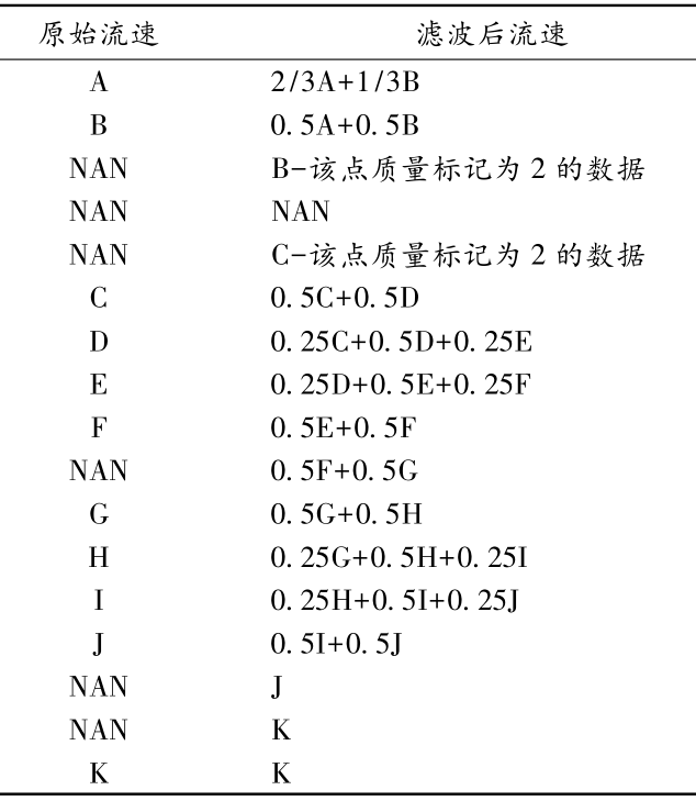

Cascade7.2的滤波方式较为简单,可以选择水平、垂直或者水平与垂直滤波,滤波时可选择质量较好或者可疑的数据,但无法选择有问题的数据。对于这类数据造成的数据不连续空白,采用插值的方式补充,并在滤波后重新分配质量标记,滤波与插值规则见表1。由表1可知,Cascade7.2采用的滤波基本原理为加权三点滑动平均。

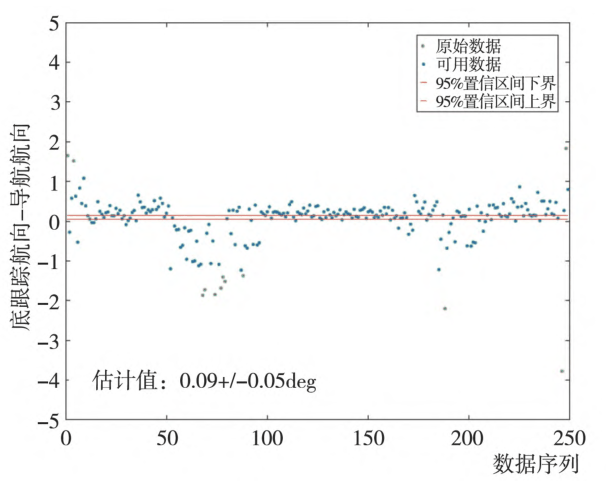

Cascade7.2则采用“一”字测线法的最小二乘改进,即利用GPS航速航向订正底跟踪航速航向,并使用最小二乘法消除GPS数据中的随机误差,该步骤可直接在数据文件中校正。如图3所示,校正过程中系统会采用原始文件中所有符合使用标准的数据点,根据多个校正值计算95%的置信区间,若校正值小于置信区间长度的一半,则认为该校正值不可信。
图3  Cascade7.2安装偏角校正示意图

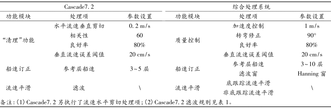

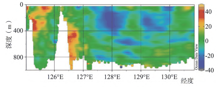

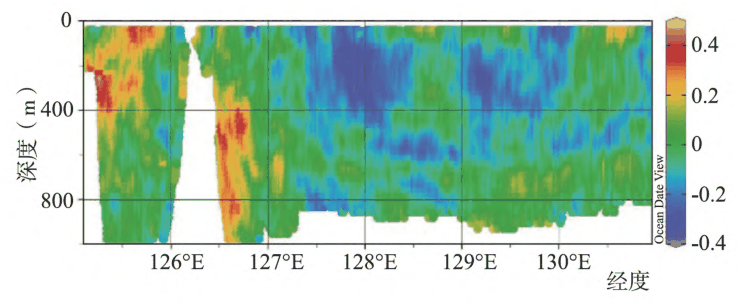

考虑到Cascade7.2和CODAS存在相同的开发目的和处理流程,为取得更好的对比效果,本文采用一段实测数据,分别利用Cascade7.2和综合处理系统进行后处理,为保证处理和可视化的一致性,采用了表2所示参数并均使用ODV(oceandataview)软件成图。

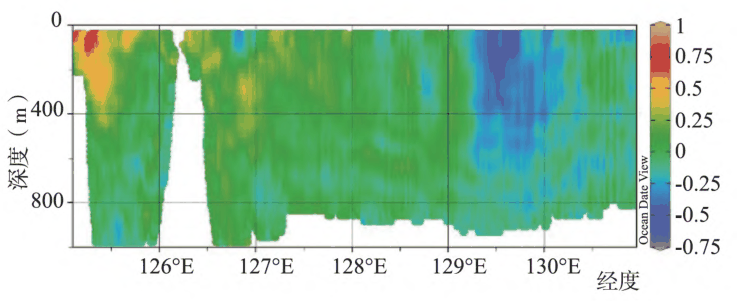

比较图5与图6,可以发现两种处理结果较为一致,由于未进行矢量剖面的手动识别,后者在处理过程中还存在底层不良数据未完全删除的问题,具体表现为图6底层流速东分量与近底层存在较大差异。
表2  两类处理软件部分参数设置表
图5  Cascade处理后断面流速东分量示意图
图6  综合处理系统处理后断面流速东分量示意图

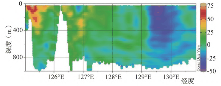

从平滑性上看,由于Cascade7.2使用了较为简单的三点加权滑动平均,因此相较综合处理系统略差。结合两类软件处理后的流速北分量断面,见图7、8,可以发现两者处理的效果相近,较为明显的流速东分量与北分量高值中心位置基本一致;由于采用的滤波规则较为简单,前者在流速的负极值区域表现出更多的细微结构,特别是剪切较大的高流速值区域,前者表现出的“毛刺”更多,而后者平滑性更好。
图7  Cascade处理后断面流速北分量示意图
图8  综合处理系统处理后断面流速北分量示意图
